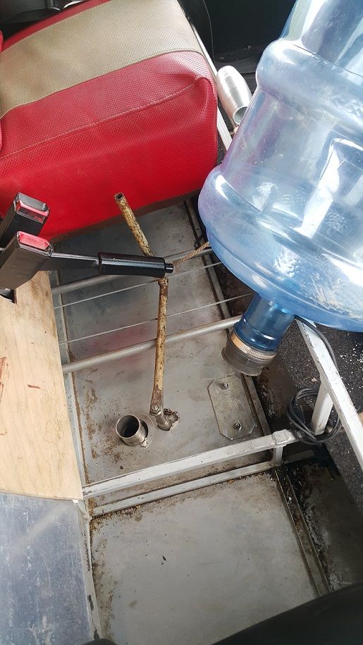

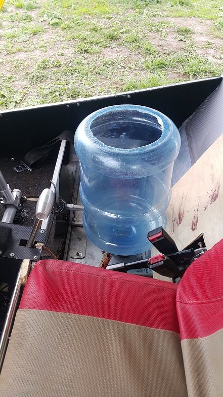

Сегодня выполнил полноценный аэросев семян. Вспомнил молодость как разбрасывал удобрения. Вы сеял 50кг донника. Это медоносная трава. Закрыл 3 гектара. Устройство себя оправдало. Для увеличения объёма загрузки сделал контейнер из бутыли для воды. Получилась ёмкость на два 10л ведра. В общем кому интересно можно брать на вооружение.
