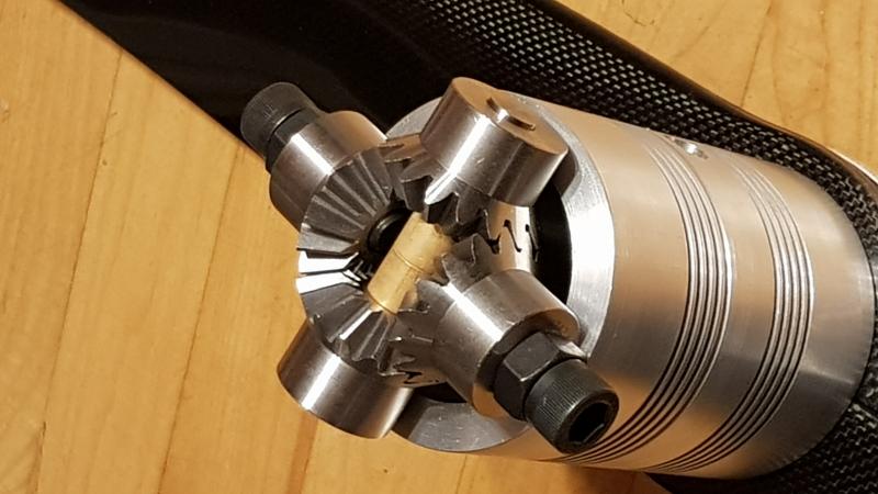

то, что вы показали это ещё не редуктор а дифференциал.
=точнее=Дифференциальный Соосный Редуктор,
с коэф.редукции 3: +/- 1
=шум значительно ниже,чем на одном винте такого-же диаметра
(тяга только 180 кГс ).
ЗЫ=в пяти метрах за винтом мужику не устоять !!!
henryk
Krakow
Такой редуктор будет стоить со вторым винтом очень дорого.Юрий вообще пошел пожалуй самым доступным путём поставив ременной редуктор, дешево и сердито.

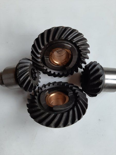

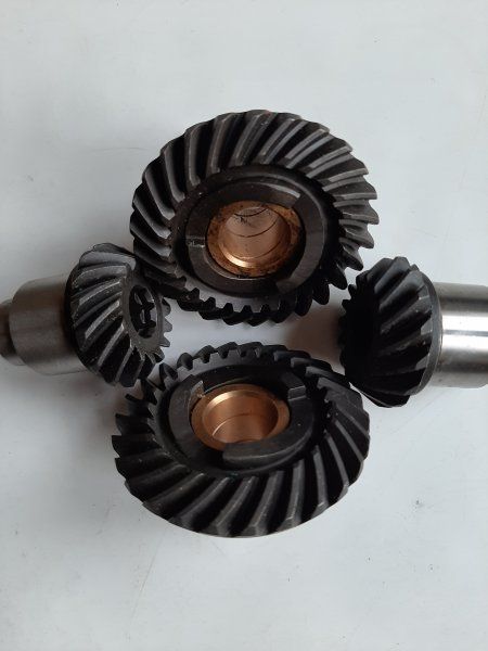

=4 шестерёнки от ВИХРЬ 30 +4 подшипника+ кусок толстостенной трубы=дорого ?
Нет Хенрик вопрос не в стоимости а слишком много трущихся и вращающихся деталей. Как сказал Чкалов один двигатель один отказ, два двигателя два отказа. Я стараюсь уходить от второго отказа но иногда допускаю, если вероятность этого отказа сведена к минимуму. Дифференциал довольно таки ненадёжная штука предназначен для кратковременной работы. В практике знаю случаи когда буксуешь долго дифер разваливается. А вам лететь надо. А так я восхищаюсь вашими изысканиями в этой области.
=верно!
но в автомашине саттелиты без подшипников...
=у Богдана саттелиты вращаются два раза медленнее чем мотор,
к тому-же нагрузки симметричные=оси без радиальных нагрузок.
=пока 40 часов полной нагрузки=нет опилок,темп. меньше 50 град.,
работает безшумно.

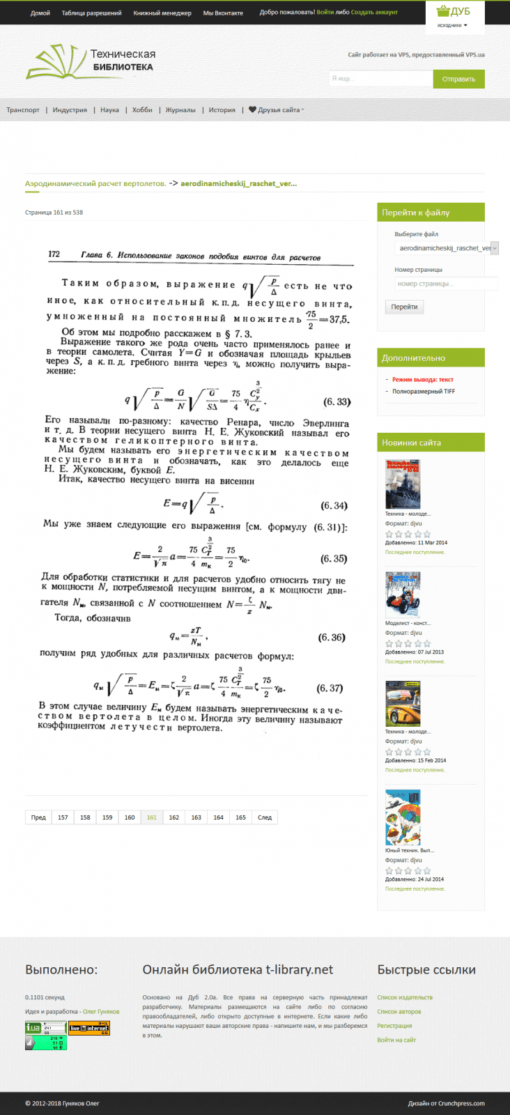

А удельная тяга, зависит от нагрузки на ометаемую площадь. С однм и тем же винтом можно получить и 4 и 1,5 кг/л.с.
=а КПД винта /винтов ?
-более полное сравнение по формуле на "Коэфф. Летучести Винта"...
кстати,Кто знает источник этой Формулы ???

здесь можете изучить.
=большое спасибо за помощ незрячему !
теперь ясно,откуда появилось понятие "коэфициент летучести (вертолёта)"...
конечно,ближе к делу ="энергетическое качество (вертолёта) в целом " !
