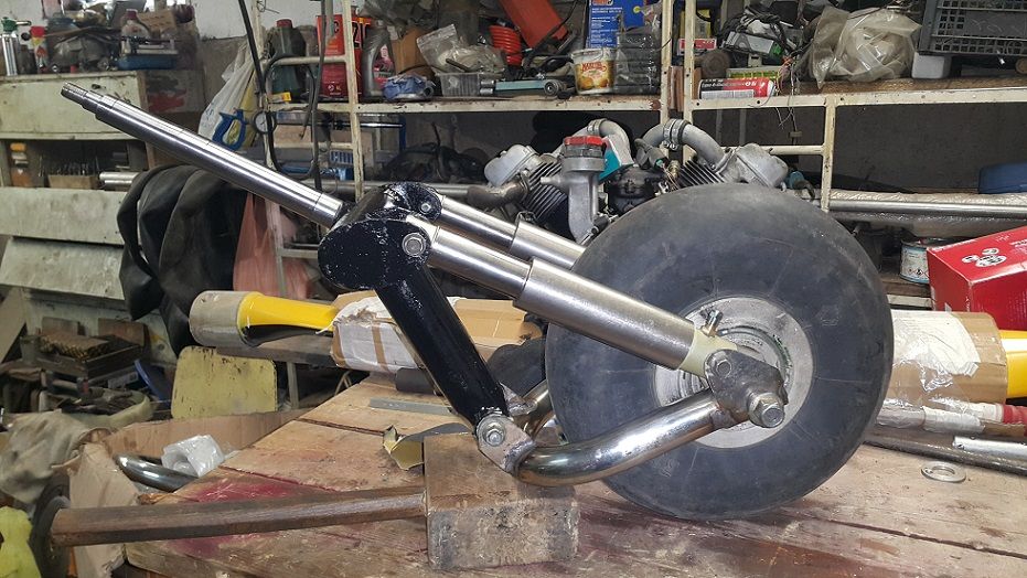

Вчера подготовил новую вилочку. Она будет работать в тяжёлых условиях. Так как несёт нагрузку половина веса самолёта. Такая уже работает на более тяжёлом самолёте.
На Вольке ( Ер 7) Эту установлю на четвёрку. Пришлось подсадить семью на финансы но, что делать надо. Рессора работала отвратно.

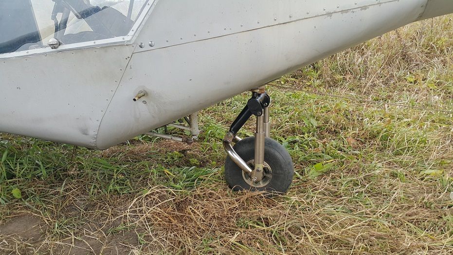

Вот и облетал новую стоечку. Просто изюм. Вот и весь сказ о преимуществах рессорного шасси. Да свои преимущества есть в рессоре. Но не в эффективности и качестве подвески. Правда немного перекачал нужно стравить давление. Но сегодня не стал холодновато. На днях обещают потепление вот и отрегулирую.
Как изготовить такую стойку. Берём полотецесушитель 50Х50 из него получается две вилки. Правда дутик пришлось немного сжать. Это просто ступицу срезаете протачиваете конавку под стопор и собираете колесо. Остальное всё наглядно.
