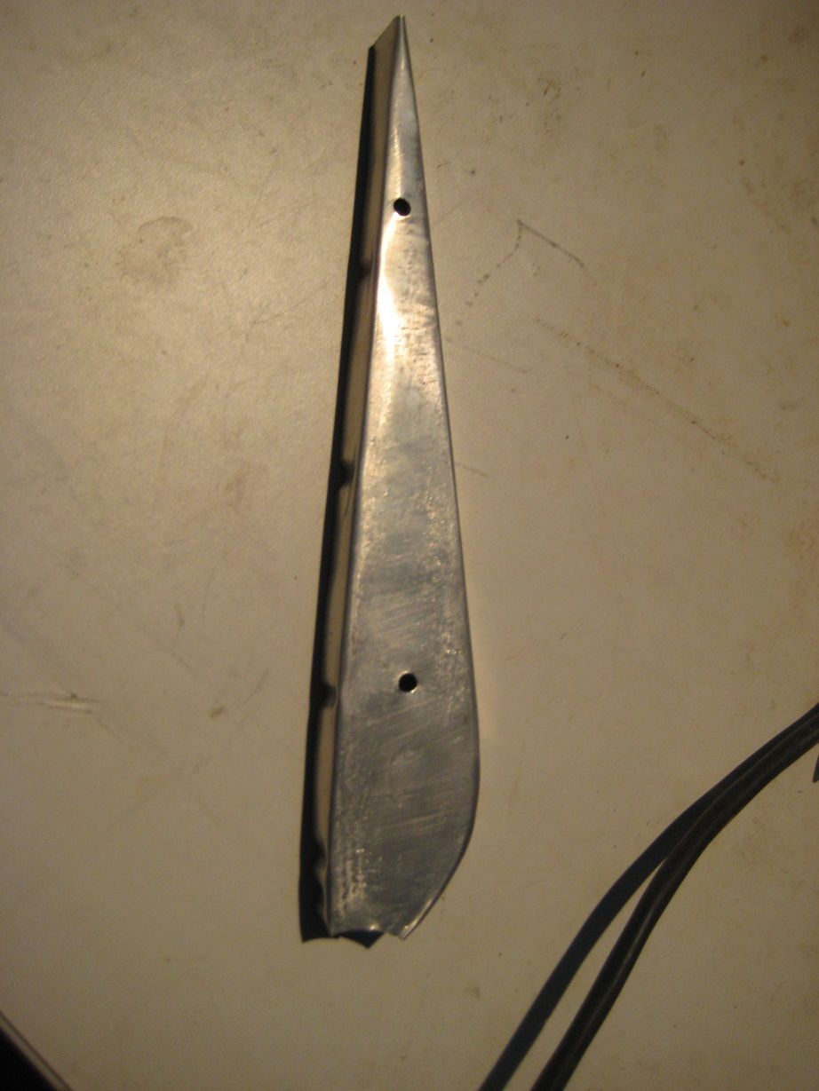

Я выразился недостаточно ясно, поэтому конкретизирую свой вопрос: на элеронах твоего самолёта носик нервюры острый или как нарисовано ( вариант 2) ? Спасибо за инсируктаж по размещению картинок на форуме. А чертежи всё таки ой как нужны!

Нет ты Володя выразился достаточно ясно хотя на фото всё видно. Но это пусть тебя не смущает нужно 10 раз спросит спрашивай. Я понимаю копию делать сложнее чем написать оригинал. Не смотря на это оригинал ценится выше.
Как нарисовано.  Точнее имеют некоторый радиус Какой получился при укладке обшивки лобика Просто смотришь как ложиться на поверхность нервюр обшивка. Чтобы прилегала по всей поверхности. При этом образуется определённый радиус он всегда один и другим быть не может так как обшивка диктует это. Сначала конечно делаешь прогиб в этом месте я показывал ка это делается а потом подгонка приложил не ложится подогнул и так несколько раз. и вот она легла можно клепать.  Для примерки обычно используют клико. Но я в силу своего опыта обхожусь без них. Иногда закрепляю не послушный край саморезом а потом на его место ставлю заклёпку после того как лобик ляжет на двухсторонний скотч  он уже не куда не уходит.

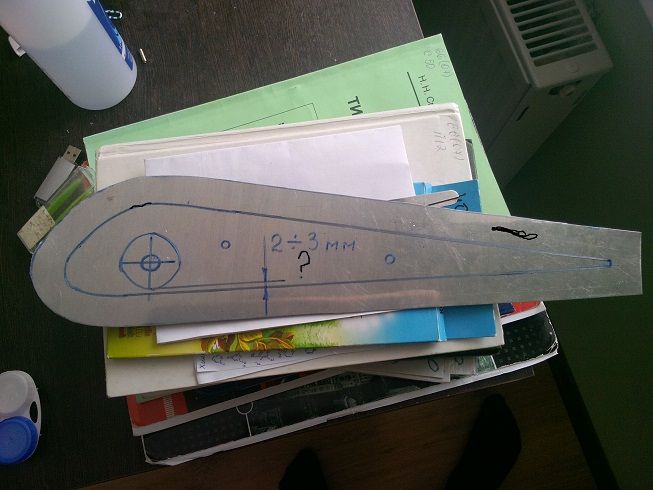

А теперь у меня ещё один вопрос. Посмотри внимательно на прилагаемое фото нервюры элерона (шаблон-заготовка) и ответь, правильная конфигурация или нет, а также на расположение отверстия для трубы(лонжерона) элерона. Там получается после отгиба кромки всего 2-3 мм от нижнего края. Я повторил тот вариант, который взял у тебя в качестве образца. Это правильно?
Заранее признателен за твое бескорыстное авторское. сопровождение.

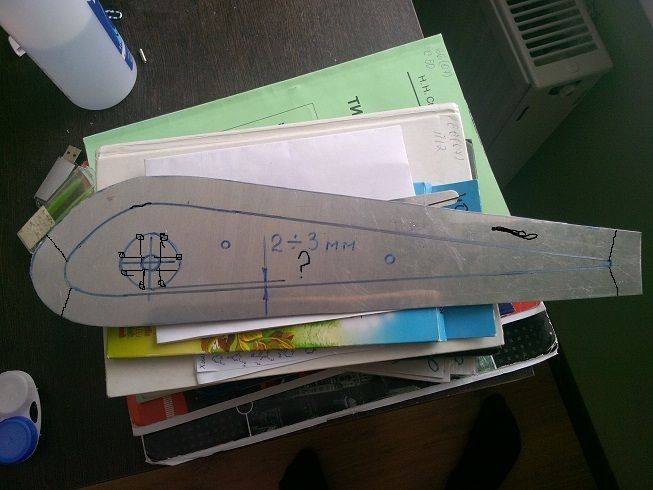

В общем то правильно я внёс поправки рассечение мы тут не обсудили. Потому рассечение нужно делать по другому как бы на 4части получишь 4 прямоугольника(прямоугольники понятие условное две стороны дугообразные) и 4 треугольника. Треугольники не используются а прямоугольники клепаються.
Прямоугольники нужно расположить так чтобы один лепесток лёг по низу трубы. По возможности сведи на нуль этот зазор иначе при клёпке обшивки будет значительный провис между нервюр. А в остальном всё в допуске.
Да.... ножницами тут не подлезешь рассекать придётся маленьким зубилком.

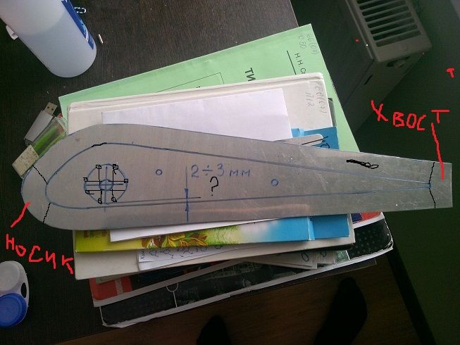

Хочу уточнить: 1) хвост и носик в заготовке нужны или нет? 2) ты имеешь в виду, что центр отверстия трубы нужно опустить так, чтобы она легла на отгиб? 3) разве поликарбонат будет клепаться не только к отгибам, но и к трубе(лонжерону)? Заранее благодарен за твою помощь.

Да это срезать. Поликарбонат клёпкой как бы сжимается между трубой и лобиком. А сверху нужна подкладка в виде полоски 15мм 0,5. Это нужно учесть при клёпке иначе можно не подлезть потом.

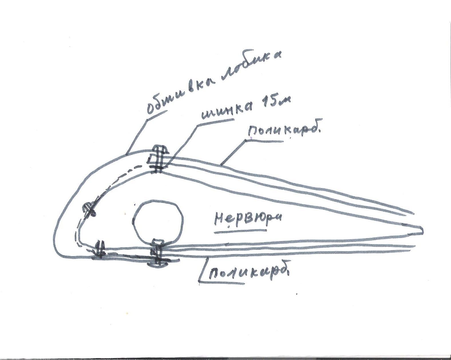

Юра, на первый вопрос ты ответил, с этим всё ясно. А вот по второму и третьему полный туман. Или я неправильно поставил вопросы, или ты их не понял. Ответь мне, пожалуйста на поставленные вопросы. И куда пристраивать полоску, между лонжероном и поликарбонатом или сверху поликарбоната над лонжероном? Спасибо!

И так Володя. Смотри рисунок.  после того как разместишь и закрепишь нервюры на лонжероне. Сначала выгибаешь лобик подгоняешь чтобы он не очень сопротивлялся. Потом вырезаешь две полосы поликарбоната трубками вдоль. Ширина мм на десять длиннее задников нервюр это будешь сплавлять. Потом берёшь двухсторонний скотч и приклеиваешь его к поликарбонату по кромке на внутреннюю сторону в районе лонжерона.затем нарезаешь шинку по длине расстояния между нервюр. И приклеиваешь их так чтобы они на нервюры не ложились нервюра должна лечь на голый скотч. Потом наклеиваешь скотч сверху предварительно простукиваешь киянкой мм 20,как бы сплющиваешь. Защиту не снимаешь. Затем  на ровную доску, к краю, укладываешь поликарбонат, верхний слой обшивки,  накидываешь лобик, обшивку. Так чтобы скотч полностью захлестнулся потом из под этого соединения достаёшь защитный слой и всё это прижимаешь. Лобик с верхней обшивкой у тебя соединён подкрепляешь несколько заклёпочек. Вкладываеш каркас  из нкервюр и проверяешь точность изготовления если всё сделал правильно получится ровненький элерон потом достаёшь каркас и на нервюры наносишь скотч двухсторонний защиту тоже не снимаешь отгибаешь лишь не большой кусочек чтобы легче было снимать когда вложишь в обшивку будь внимателен скотч очень крепко схватывает оторвать будет сложно. затем вкладываешь каркас в обшивук предварительно наклеив скотч и на средину вдоль лонжеронной трубы. достаёшь защитный слой с нервюр. Да чтобы утебя не куда не ушло не чего поставь несколько заклёпачек на лобик с крепи с нервюрой. Ну вот самое трудное позади.  Теперь берёшь второй слой обшивки  предварительно привязав верёвочку к защите скотча на лонжероне. (доставать удобно) На обшивку наклеиваешь тоже полоску скотча по кромочке которую будешь подсовывать под лобик. Подсовываешь обшивку проглаживаешь смотришь точность прижимаешь и достаёшь защиту скотча сначала сверху между лобиком прилепил пожал затем за верёвочку аккуратно достаёшь защиту скотча на лонжероне потом поочерёдно от центра снимаешь защиту скотча с нервюр проглаживаешь ииииии всё.
Да пунктиром показано как у тебя ляжет обшивка после прижатия. На рисунке сборочный чертёж.

Привет, Юра! Теперь картина прояснилась и я сам отвечаю на свои вопросы, изучив твой эскиз: отверстие в нервюрах под лонжерон опускаю максимально, до самого отгиба, т.к. обшивка клепается не только к отгибам нервюр, но местами и к трубе лонжерона. А теперь интересно узнать, каков шаг заклёпок по трубе и обшивке? Заранее благодарен за твой ответ, Учитель.

Шаг заклёпок от 40-50мм  не забывай, что бы уменьшить волну между заклёпок сильно их не жми. Прочность шва не зависит от сжатия заклёпки. Успехов.....

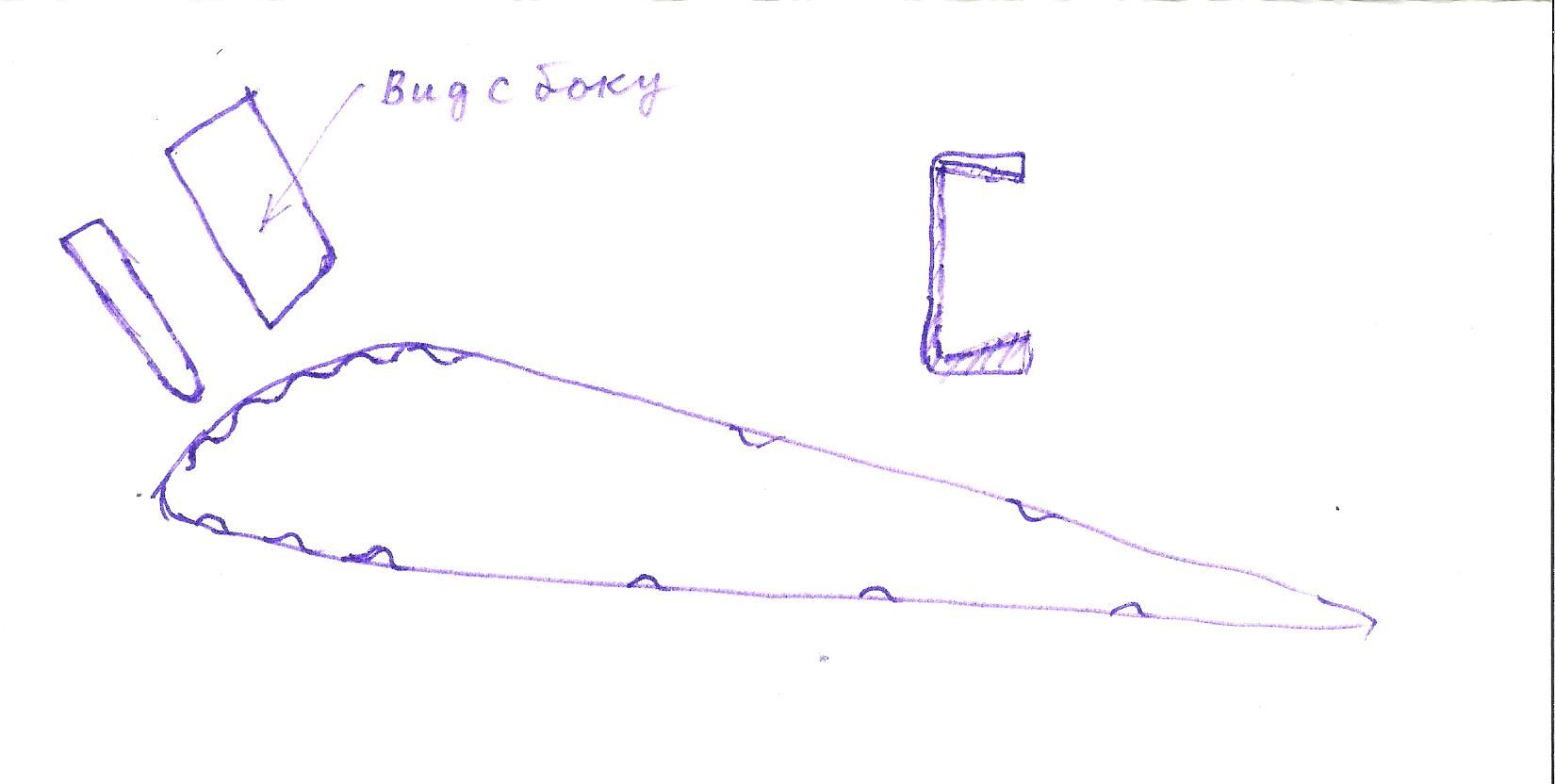

Юра, здравствуй! Опять возникла необходимость в твоём совете. Вопрос по технологии отбортовки нервюр элерона. Видеоподсказки просмотрел, но там ничего нет. Суть вопроса: на каком этапе формовать компенсационные зиги или гофры ( не знаю, как их правильно называют) на носике нервюры? Я  полагаю, что до отбортовки, т.к. отбортовке по кривизне малого радиуса не получается. Опиши, пожалуйста, поэтапно этот процесс или подскажи, где посмотреть. Заранее огромное спасибо за твою помощь. С уважением, твой ученик.

Да это действительно сложный этап. Радиус большой и прогибов нужно много. Практически получается сплошной зигзаг. Я его вначале делал той приспособой в виде  струбцины ( ты её видел ) Но она усаживает отбортовку менее интенсивно. Тогда я пошёл вторым путём. Усадку клином.  На матрице делаешь углубления  как зубы у шестерни косозубой. С одной стороны под 0 с другой с радиусом мм 4-5. Зажимаешь в тисы и клином начинаешь проваливать но не жестоко чтобы не порвать кромку. В несколько этопов. Обстукиваешь молотком и снова подтягиваешь. И так до выхода на прямую там уже можно приспособой подтянуть. Зажимы редкие.
