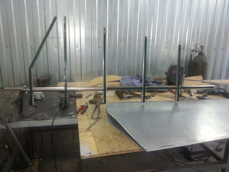

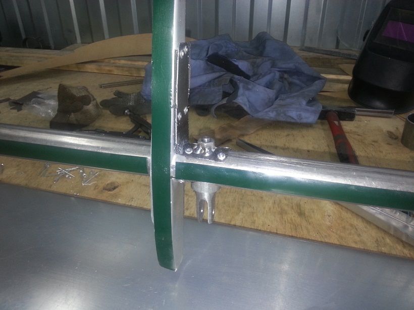

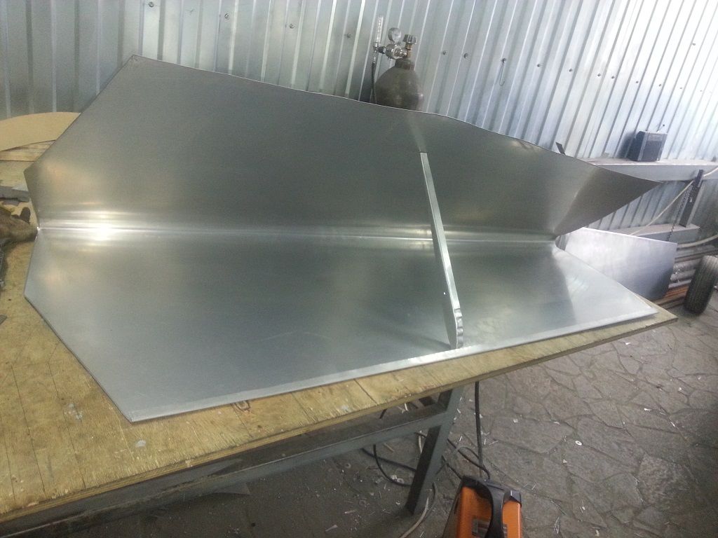

И так по испражнялись в теории...... теперь немного практики.
Вот так формируется оперение скелет узлы навески обшивка.
