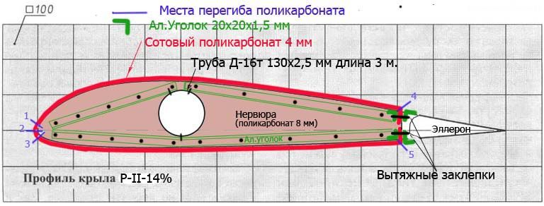

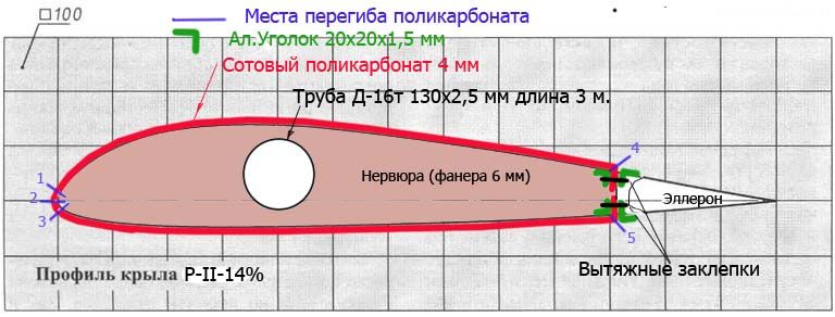

Продумываю одноместный самолет с обшивкой из поликарбоната, свободнонесуший низкоплан (размах крыла 7,6 м, хорда крыла 1,2 м, взлетный вес  250-280 кг).
Хочу обернуть поликарбонат 4 мм вокруг нервюры (Профиль Р-II-14%). В точках 1,2,3 с внутренней стороны поликарбоната прочертить (примять) тупым шилом линии  на всю длину (т.е. 2.1 м), и по ним согнуть лист. В внешней стороны получается более-менее округлый носок крыла. На ребро нервюры наклею 2-х сторонний скотч.
В точках 4 и 5 загну поликарбонат под 90 гр., прижму его к внутреннему уголку внешним ал. уголком, склепав все это вытяжными заклепками (2-х сторонний скотч тоже проложу). Получится замкнутый контур, снаружи крыло будет чистое, без ал. пластинок прижимающих снаружи поликарбонат к нервюрам.
Вопрос в том, как у Вас с учетом длительной эксплуатации  двухсторонний скотч держит поликарбонат? Или может лучше приклеить поликарбонат к нервюрам клеем (типа клея для вклейки стекол в авто).

К пенопласту отношусь с опаской. Усиленные нервюры планирую сделать из фанеры 6 мм. Остальные из 8 мм поликарбоната, с поддержкой ал. уголками. По весу 8 мм поликарбонат равен Д-16Т 0,5 мм, плюс уходит проблема температурного расширения. Т.к. обшивка и нервюры сделаны из одного и того же материала.

Как показала практика эксплуатации, самый лучший вариант - это дюралевые нервюры. К ним потом можно клепать хоть что, и нагрузки на разрыв и на кручение вокруг трубы они держат отлично. Пенопласт точно не вариант. Пенопластовые нервюры со временем ломаются и при полете верхняя часть обшивки поднимается, вобщем не надежны и не долговечны они. Делайте из дюраля 0,5 - проверенная технология. Проблема температурного расширения отсутствует.

Крепление обшивки к нервюрам?..   Что планируете?  (там ведь небольшая засада есть с полезной площадью крепления (на срезе сотовый поликарбонат ведь весь в "сотах")

Рёбра нервюры полоски  оклеить  скотчем (серого цвета, достаточно крепкий и клейкий, парочку слоев), можно предварительно проложить по ребру полоску дюраля шириной 8 мм, тем самым закрыв соты поликарбоната. Потом двухсторонний скотч, а сверху поликарбонат, думаю чем то будет похоже на крепление обшивки крыла Кри-Кри. А основное (силовое) крепление обшивки будет заклепками с двухсторонним скотчем в районе точек 4 и 5, и на силовых нервюрах. Остальные нервюры только формируют профиль. Хочется сделать "чистое" снаружи крыло. Можно для увеличения площади склейки проложить 3 стрингера:1-й в районе носка крыла, 2-й и 3-й примерно на 40% хорды крыла сверху и снизу нервюры. В нескольких местах поликарбонат через шайбы приклепать вытяжным заклепками ко 2-му и 3-му стрингеру.
С дюралевыми нервюрами еще проще, но у меня сейчас в наличии только Д-16ам. И с разностью температурного расширения между поликарбонатом и Д-16 не определился. А с поликарбонатными нервюрами получится, что при повышении температуры нервюра (т.к. находится внутри крыла) нагреется сильнее чем обшивка, и будет дополнительно поддавливать изнутри на обшивку.

То что вы хотите сделать не есть гуд, и вот почему: скотч хорошо работает только на сдвиг. На отрыв если долго тянуть он отваливается всегда. В поликарбонатных самолетах Ю.А. обшивка крепится на заклепки, скотч ее лишь фиксирует и предотвращает сдвиг обшивки (срез заклепок). Вы конечно можете поэксперементировать, но должны понимать к чему может привести отслойка обшивки крыла в полете. Ю.А. много эксперементировал с поликарбонатом, в итоге вариант с дюралевыми нервюрами показал себя как самый простой и 100пудово надежный. Д16 АТ для нервюр отлично подойдет! А с тепловым расширением вы напрастно парите себе моск, оно настолько незначительно что не влияет вообще ни на что, ни на внешний вид ни на полет.

Можно обойтись вообще без двухстороннего скотча на нервюрах (хотя с ним конечно лучше). На прочность и форму профиля это повлияет несущественно. На тряпкопланах вообще обшивку на крыло мешком натягивают (или по задней кромке шнуруют). Замкнутый контур однако.

Жека55 - по вашим данным нагрузка на крыло выходит в районе 30 кг/м, у тряпколетов она меньше в 1,5-2раза. И у у них кручение крыла воспринимается либо двойным подкосом либо расчалками на переднюю и заднюю кромки, обшивка на кручение там не работает, только на отрыв и при сравнительно малой нагрузке на метр + ко всему профилеобразующая дуга вставляется в латкарман на верхней обшивке, что исключает отсос обшивки и деформацию профиля в полете.

Всю потребную нагрузку на кручение здесь воспринимает трубчатый лонжерон. В расчетах на кручение обшивку поликарбонатом не учитывал, но она (приклееная к нервюрам обшивка) будет тоже работать на кручение "в качестве бонуса".
А вот с отсосом обшивки (особенно верхней части) в районе наибольшей толщины профиля Вы правы, надо подумать и посчитать.
Нагрузка на крыло не очень большая, у "Птенца-2" нагрузка почти 39 кг/м.
На трубчатый лонжерон кручение должно ещё как-то передаться. Как?
А сам контур из СПК, связанный с нервюрами только через скотч  - ???
Интересно, что Вам скажет уважаемый @ urii , у меня лично слов (хороших) нет :)
Юрий?..   За один только скотч?..   Да трыньдюлей вставит и правильно сделает.
   Я конечно согласен, что у нас в мире всё практически склеено, даже сварку можно отдалённо называть склейкой (вопрос в том, какая агдезия и температура склейки только) но ведь как-то вещества для склейки выбирать нужно правильно...     А в этой "цепочке" самое слабое звено это клей на скотче.   Слабоватенький он...   (в особенности на солнце)    Да и двухсторонние вспененные скотчи бывают такого дерьмового качества что рвуться даже не по клею а расслаиваются сами по себе от влаги.
  Лично моё мнение - скотч надо менять (если без заклёпок) на герметик.   Желательно автомобильный для стёкол.   Ещё для аквариумов не плохие.  Прозрачные такие, но они сохнут чуть ли не неделю...

Точно так же как передает кручение полотно на крыле с трубчатым лонжероном обшитом полотном, т.е. никак.
"Прокрутиться" вокруг нервюр поликарбонат тоже не сможет, т.к. через ал.уголки приклепан и приклеен  к задним стенкам нервюр.

Jeka 55, а как Вы собираетесь ровно вырезать нервюры из поликарбоната? С помощью какой технологии?

Вначале выпилить лобзиком с мелким зубом, потом окончательно обработать по фанерному шаблону наждачной шкуркой наклеенной на цилиндр на малых оборотах дрели, закрепленной перпендикулярно плоскости стола.
