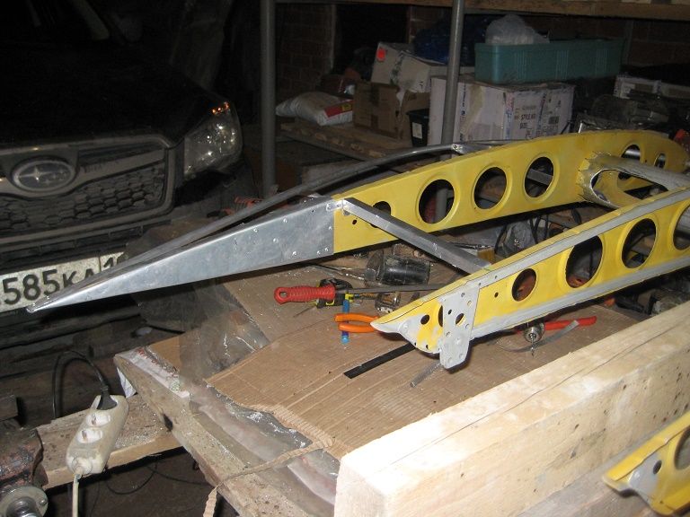

Юрий?..   За один только скотч?..   Да трыньдюлей вставит и правильно сделает.
Можно еще поликарбонат нервюр сориентировать каналами сот сверху вниз. Тогда, если при эксплуатации обшивка вдруг начнет отставать от двухстороннего скотча, можно на поликарбонат обшивки сверху приклеить полоски Д-16т просверлить и потом прошить нитками (или проволкой) , пропустив их внутри сот нервюр.

На трубчатый лонжерон кручение должно ещё как-то передаться. Как?
Точно так же как передает кручение полотно на крыле с трубчатым лонжероном обшитом полотном, т.е. никак.
А сам контур из СПК, связанный с нервюрами только через скотч  - ???
"Прокрутиться" вокруг нервюр поликарбонат тоже не сможет, т.к. через ал.уголки приклепан и приклеен  к задним стенкам нервюр.
То есть труба на кручение не работает.
"Тряпочные" крылья без замкнутого контура носка, как правило - двухлонжеронные(трубные), с подкосом или тросом к каждой трубе.
У Вас кручение должен брать и сдавать на фюзеляжные узлы по трубе и задней стенке контур СПК.
Допустим, как уверяет @ urii . можно надёжно склепаться  с задней стенкой.
Остаются вопросы:
- волны не пойдут при кручении от корня до законцовки крыла при предложенной (слабой, ИМХО- никакой) конструкции крепления к нервюрам ?
- Не поползёт и не отвалится ли скотч от этого и от разрежения на обшивке?
- как долго проработают "подломленные" места 1,2,3,4,5  СПК?
Вот это уже понадёжнее будет. И лучше сразу  ;)

Всю потребную нагрузку на кручение здесь воспринимает трубчатый лонжерон. В расчетах на кручение обшивку поликарбонатом не учитывал, но она (приклееная к нервюрам обшивка) будет тоже работать на кручение "в качестве бонуса"
Интересно, что Вам скажет Юрий Иванович, у меня лично слов (хороших) нет :)
Не знаю что скажет Юрий Иванович я скажу так..... да кручение воспринимается трубчатым лонжероном при условии, что лонжерон расположен логично а не на обум Лазаря( по передней кромке) Через три силовые нервюры кручение передаётся на основной лонжерон. Что позволило заменить второй лонжерон на простую укосину и убрать второй подкос. Поликарбонат тоже даёт хороший + на кручение. Но я его в расчёт не беру. Так на всякий случай для увеличения коэффициента безопасности.
Jeka55
  И лучше шилом...    (по тому как в дырочку маленькую внутрь сверху попадёшь а в нижнее отверстие как попадать когда у тебя нить болтаться в соте будет)))
Вначале, до приклеивания дюралевых полосок шилом проколоть отверстие в поликарбонате на верхней поверхности крыла. Потом длинное шило пропустить сквозь этот прокол, далее пропустить внутри соты нервюры, и  проколоть нижнюю обшивку крыла. Потом горячим шилом "облагородить" получившиеся отверстия в поликарбонате. Сделать необходимое количество таких отверстий. Рядом проложить полоску дюраля с наклееным с нижней стороны скотчем, наметить, а потом просверлить отверстия. Снять нижнюю защитную пленку со скотча и приклеить полоски к поликарбонату совместив отверстия. Прошить иголкой длиной 20 см.

Остаются вопросы:
В том и прелесть СПК, т.к. в отличии от дюралевого листа 0,5 мм имеет в 8 раз большую строительную высоту, т.е. 4 мм. И волну на нем создать намного затруднительнее. Даже если и отойдет от нервюры на пару милиметров, поменяется только кривизна профиля, но плавность обтекания не нарушится.
