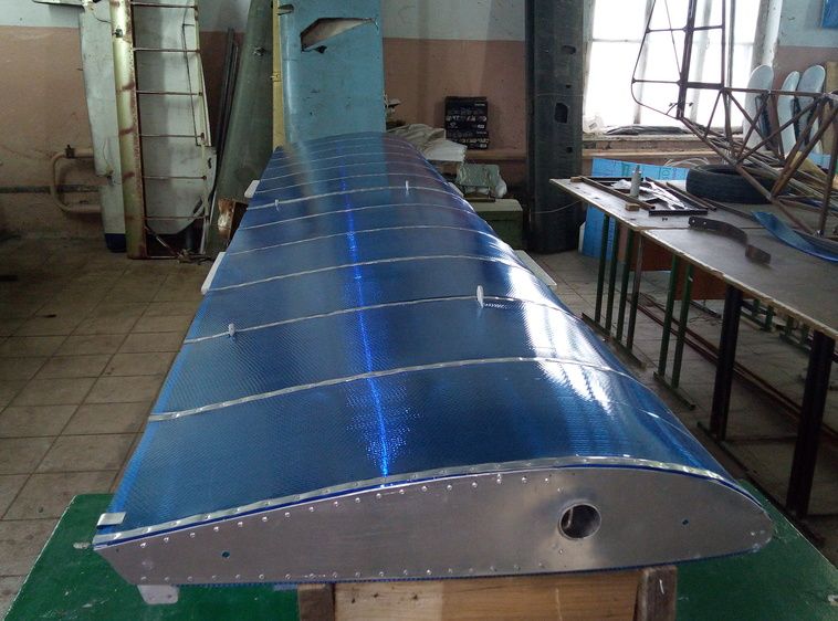

Для верности сделайте поддерживающий трос как у птенца. Это добавит уверенности.
Юрий Александрович,у меня на крыле стоят четыре силовые нервюры,в двух силовых нервюрах в варены крепления для тросов,к крылу будет подходить четыре троса с верху и четыре с низу.На фото видны верхние крепления,и такие же стоят с низу.

Юрий Александрович,у меня на крыле стоят четыре силовые нервюры,в двух силовых нервюрах в варены крепления для тросов,к крылу будет подходить четыре троса с верху и четыре с низу.На фото видны верхние крепления,и такие же стоят с низу.Посмотреть вложение 421596
Это даже больше чем достаточно. Крыло на том снимке не имело силовых нервюр. Вашему крылу достаточно распределить нагрузку на основной лонжерон. А это уже сделано.

Юрий, Вы всё усложняете при постройке самолёта:)
ВОТ-
Вы вероятно, что то напутали. Проще чем у меня сложно найти. Посмотрите фото моих поплавков. На которых я к стати летаю и со снега.
