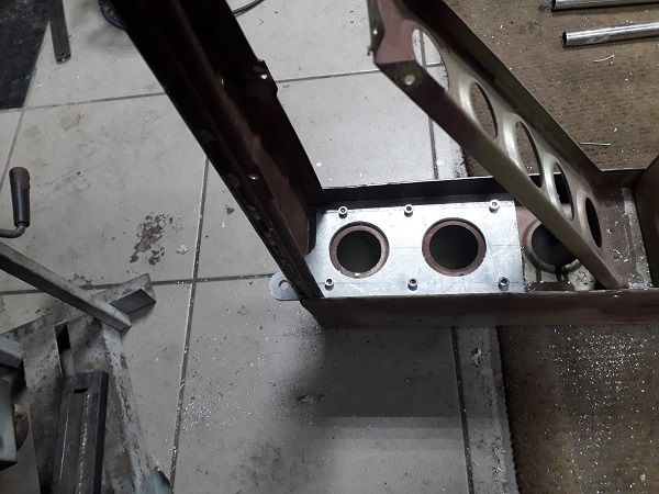

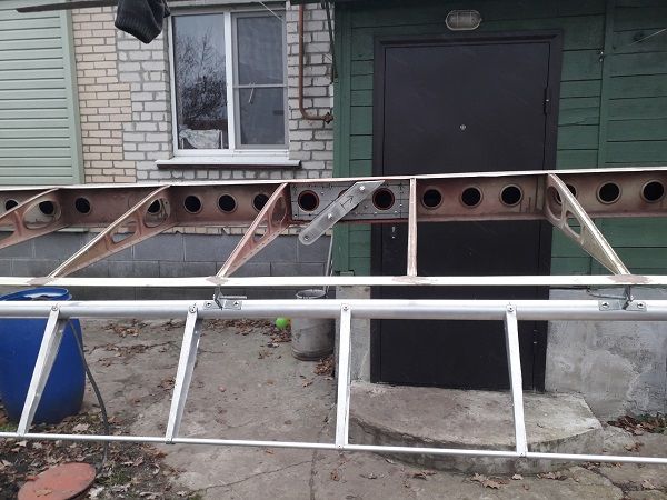

такая маленькая консоль? мне нравится размах, получается такой мотопланерок. По испытаниям, просто практически экспериментировали с местом положения подкоса. Но в идеале грузить надо установленное крыло, обычно в перевернутом виде, потому что подкос добавляет осевой нагрузки, скорей всего так и сделаю. потому что угол довольно острый между подкосом и крылом. Кстати длина подкоса 3 метра
Яков
Место подкоса1800мм от корня выбрано не случайно , там узел крепления тяги элерона АН 2, хороший такой узел, в нашем случае готовое крепление подкоса. Можно "скругленные"концы крыла обрезать до полной нервюры и расположить половинки обрезанными частями к фюзеляжу, подкос будет нарасстоянии 2400мм.
Altukhov_Aleksey

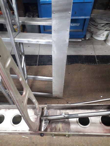

я побоялся в эту точку крепить, лонжерон тонкий и н мой взгляд лучше нагрузку распределить, Установил в пролет между нервюрами пластину 5 мм д16т, а уже к ней крепежную полоску для крепления подкоса. Завтра скину фото. А в тот кронштейн для крепления петли поставил диагональную распорку
Яков
Пользы от такого "косого лонжерона"нет,только вес добавит. Проще было бы зашить пару пролетов от корня листом д16 т , там и косой лонжерон есть.Именно так сделано на биплане "Кузнечик." Крыло в месте крепления подкоса придется растянуть тросами.
Altukhov_Aleksey
тоже так думал, но вопрос стоит со второй точкой крепления, если ушко к нервюре, то при частой сборке есть шанс его вырвать, мне разбирать его постоянно, поэтому там должно быть крепко. Поставил 16х1,5 нержавейку, веса особо не добавил, но упростил много, к трубе на выходе приварил пластинку, ее на пять болтов м4 прикрутил к нервюре, для передачи крутящего момента, плюс зашью пролет между нервюрами. и сама трубка для компрессионной нагрузки закреплена к нервюре, как контрподкос, чтобы не гнуло. Троса буду ставить от крыльев к хвосту, на нос не буду.

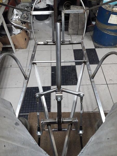

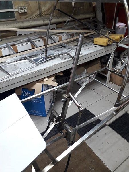

Еще подкину тему для обсуждения )))) так тоже не принято. Привод на РВ тяга, на элевоны боудены, технически не в восторге от проводки боуден, но это очень легкое по весу решение, и можно просто реализовать отклонение элеронов в качестве закрылков.

Боудены должны иметь определенный радиус поворота иначе подклинивают. В прямом их использовании или с небольшими углами я проблем не видел, главное брать не левые , а фирменные, дороже но и это стоит того.Да зимой я как то испытывал после стоянки некоторое подклинивание наверно обмерзли, но Вам наверняка зимой не стоит на таком рассекать .

Элерон АН-2, с его конструкцией, обладает очень плохой устойчивостью. Свернуть его при таком приложении сил (момент от элеронов, и, ни дай бог, от флаперонов)- на раз. Это из опыта. Усилить его в районе подкоса - необходимо! Это как минимум.
