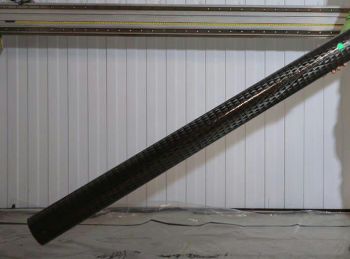

То,что на фото в итоге полетело?
=нижняя часть крыла (ткань +латы +целлон) ещё не готовы...
-Богдан "заработал" сильную аллергию,приходится искать помощников !
=новые крылья почти вдвое легче первичных из ПАРАБИМа.
Облёт скорее всего в начале августа...
ЗЫ=для облегчения крыла применяем угольные трубки.
