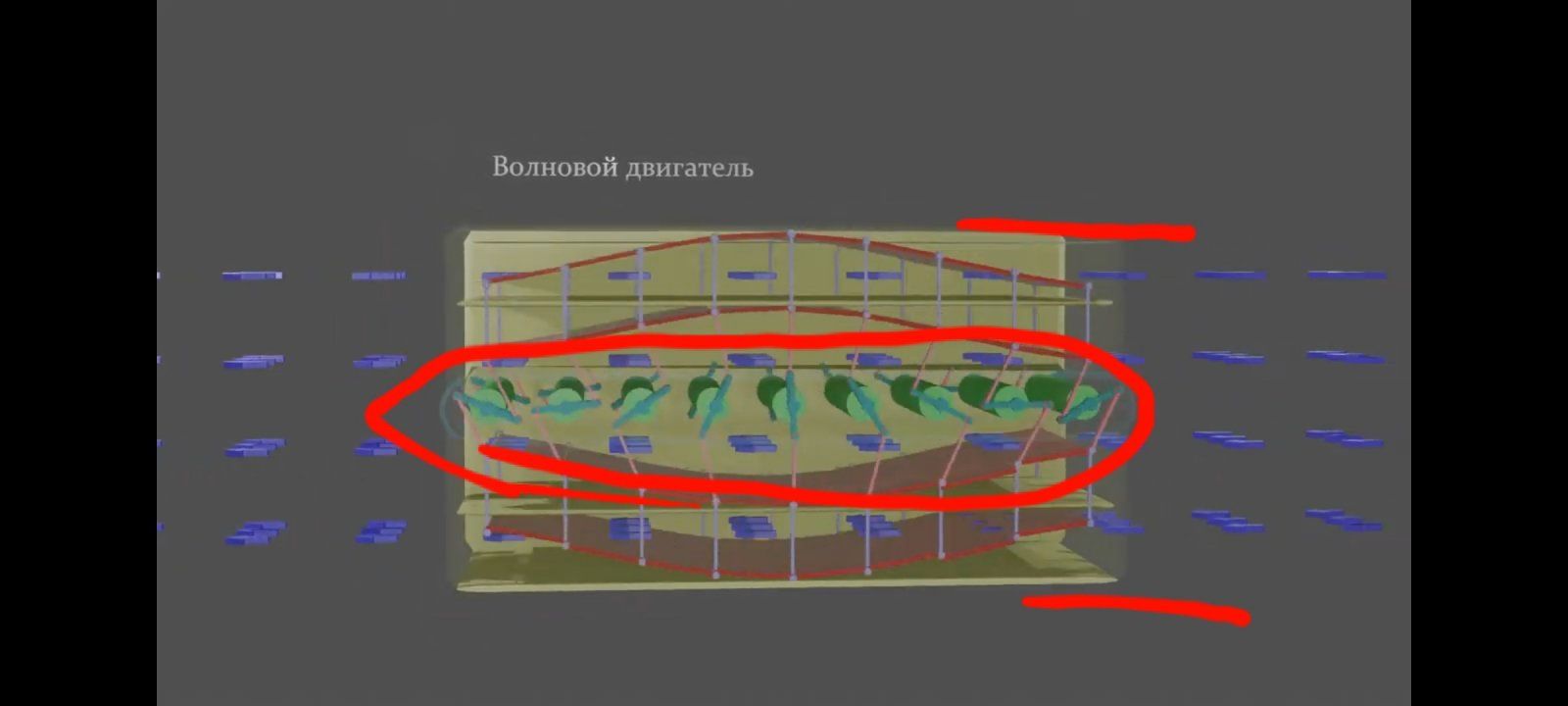

А вот по "вееру" вопрос очень противный получается. При работе всё тех же только 50% ометаемой площади НАГРУЗКИ НА ИЗГИБ. При чём одним подшипником не отделаешься ... нужно 2 😪
Россия
До сих пор не пойму почему только 50 % волны полностью перекрывают каналы в любой момент времени. Изгиб да но так и скорости не большие 10-30 м/с
Россия
Вы жук хитрый конечно....
Но ту же "мёртвую зону" и у вас можно найти 😁
Да мертвая зона это диаметр КШМ с электромоторами, но поскольку движитель легко маштабируем можно удвоить количество волн(удвоить мощь электромоторов) и будет не 4, а 8 (хотя как и везде нужен оптимум ) и процент мертвой зоны упадет в два раза. А так да вы правы.
