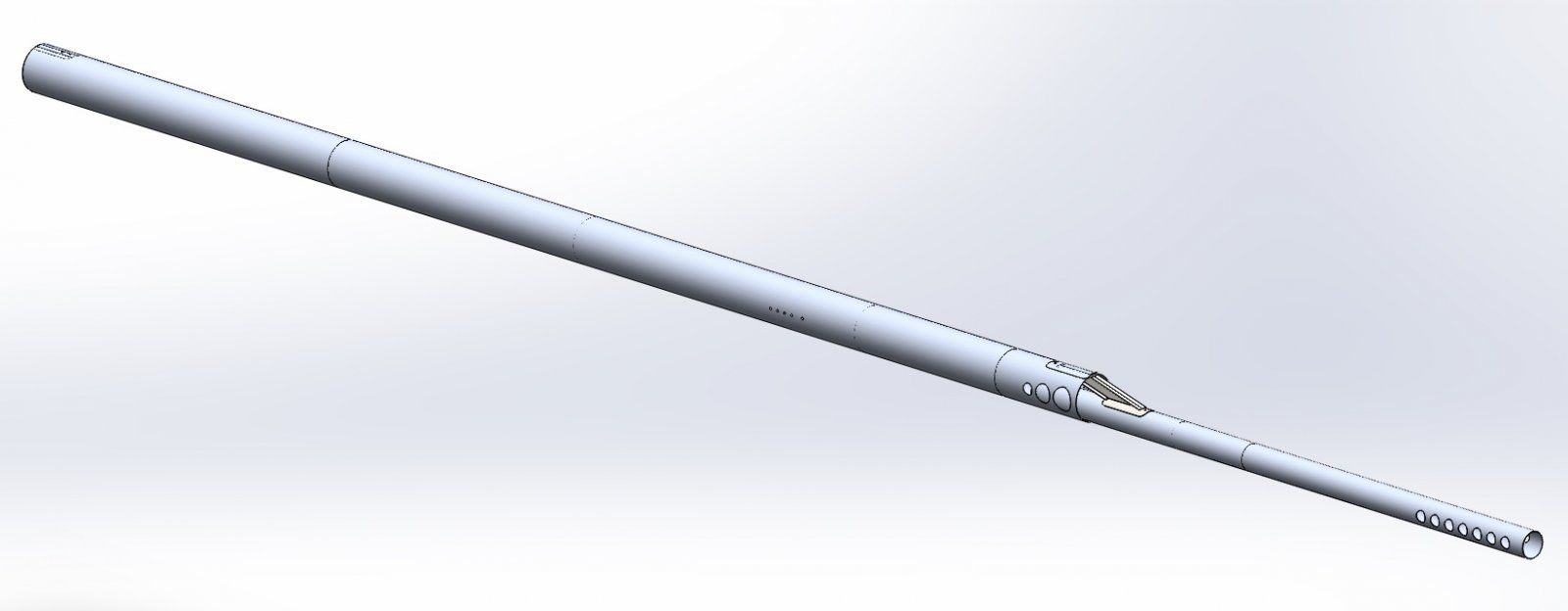

Класс 115 кажется простым пока ты его не начал делать. В SW десятки раз перерисовывал и получается тяжелее. Посмотрел видио и если это 115 то снимаю шляпу. Просто рисуя оболочку без кучи внутренностей такой аппарат сразу становиться как «осфальткаток». Потому пошёл по пути труб большого диаметра с ненесущей оболочкой.
А можно по подробнее ? Лучше в личку.
Я конечно не волшебник а только учусь, но сколько у вас фюзеляж с центропланом получился? Я вот прорисовал ради интереса, даже без выреза окон в анализе показывает 16,35 кг материал назначил Д16Т толщиной 0,8.
CSS-13
Время нас раcсудит.
Попытки сделать закрытый фюзеляж меня ни к чему не привели. Всегда получалось в сумме с моими крыльями и оперением значительно больше 115. Тогда я изменил концепцию. Фюзеляж будет контурный. Оболочка будет не частью фюзеляжа а «коммерческим грузом». И в этом варианте что то стало получаться.
