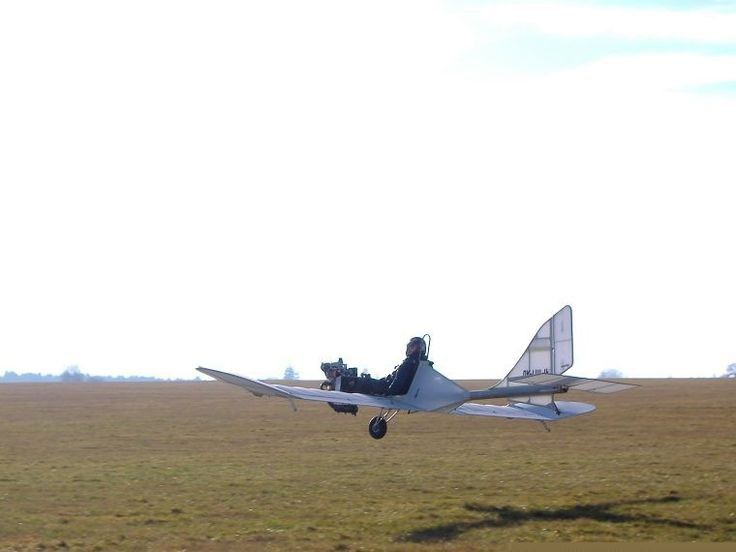

Всем привет!
Появились идеи в голове, надо бы проверить их "в народе". Концепция следующая- надо взять несколько проектов, реальных, летающих, с разными технологиями и "смешать , но не взбалтывать" (или наоборот, как в оригинале)
Причем эти аппараты и люди их построившие у нас есть в наличие, на форуме, надеюсь в добром здравии. У этих аппаратов есть достоинства, которые , считаю, можно использовать в новом проекте. Но есть и недостатки ИМХО. Поэтому нужно взять металлический центроплан "УльтраКрузера", с размахом 2,4м , пристыковать к нему Отъёмные Части Крыла(ОЧК), пластиковые трапециевидные, быстросъёмные (подъёмные) вверх. Обшивка крыла -жесткий лобик и далее тканевая обшивка. Фюз и хвост построить по варианту "Пчелки" из пластика (но немножко другой формы) , фюз может иметь жесткую обшивку , но по технологии с максимальным использованием готовых композитных профилей и листов , и минимальным использованием эпоксидки. Применять клепано-клееные соединения. Шасси с передней стойкой и основными стойками от корня центроплана. Закрытый фонарь.
Двигатель от 25лс и весом до 30кг.
Картинок пока нет. Смотрите на исходные ингредиенты этого рецепта:)

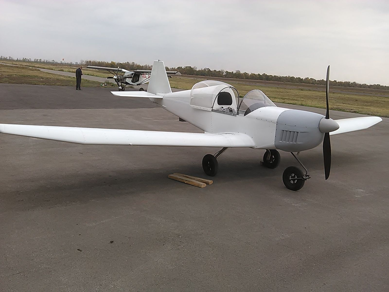

Petr 663 такой самолет есть это КРИ-КРИ. Пара моторов от Архимеда вполне заменят пару Solo 210. Вы создали прекрасный самолет Ультра, да неказист, но реально его может позволить большинство при желании. Может стоит уделить время его глубокой модернизации?
Дзюба
Я,извиняюсь,чем же это ультра 115 НЕКАЗИСТ?Красивый,летающий,экономичный,быстро собираемый в одно лицо,по авиационным технологиям сделан,моторов можно ставить целое семейство,последний с закрытой кабиной.Мне кри кри кажется недоразумением ,даже по внешнему виду.Впрочем ,на вкус и цвет....

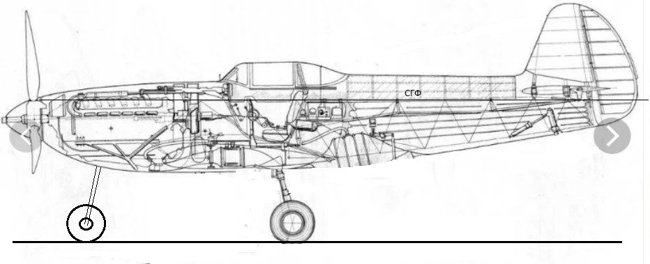

Уже проведена линия СГФ , осталось утрясти мелочи...:)Посмотреть вложение 486773
:LOL::ROFLMAO:🙃самое глаффное СГФ))).... Эй дарагхой, зачэм Як напрягать эсли Аэрокобра имается?)
А если сурьёзно? Нам... Мнеб линии созерцать от СГФ и дальше))). Карандаш крошится от безделия)))

У Кобры не та морда лица, узковата. а там же надо впихнуть какой нибудь Полини Тор, или хоть РМЗ 250, а у них труба закручена вокруг головы...
Ничего, тут добавим ... ,там подрежем , будет самое то.:)

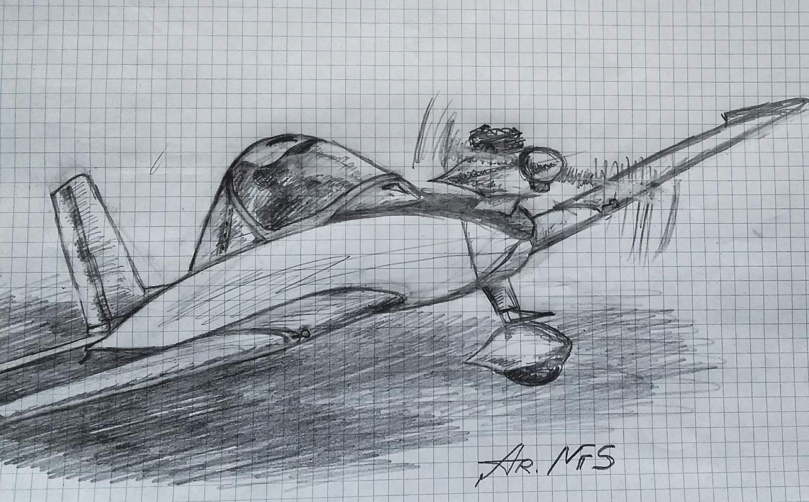

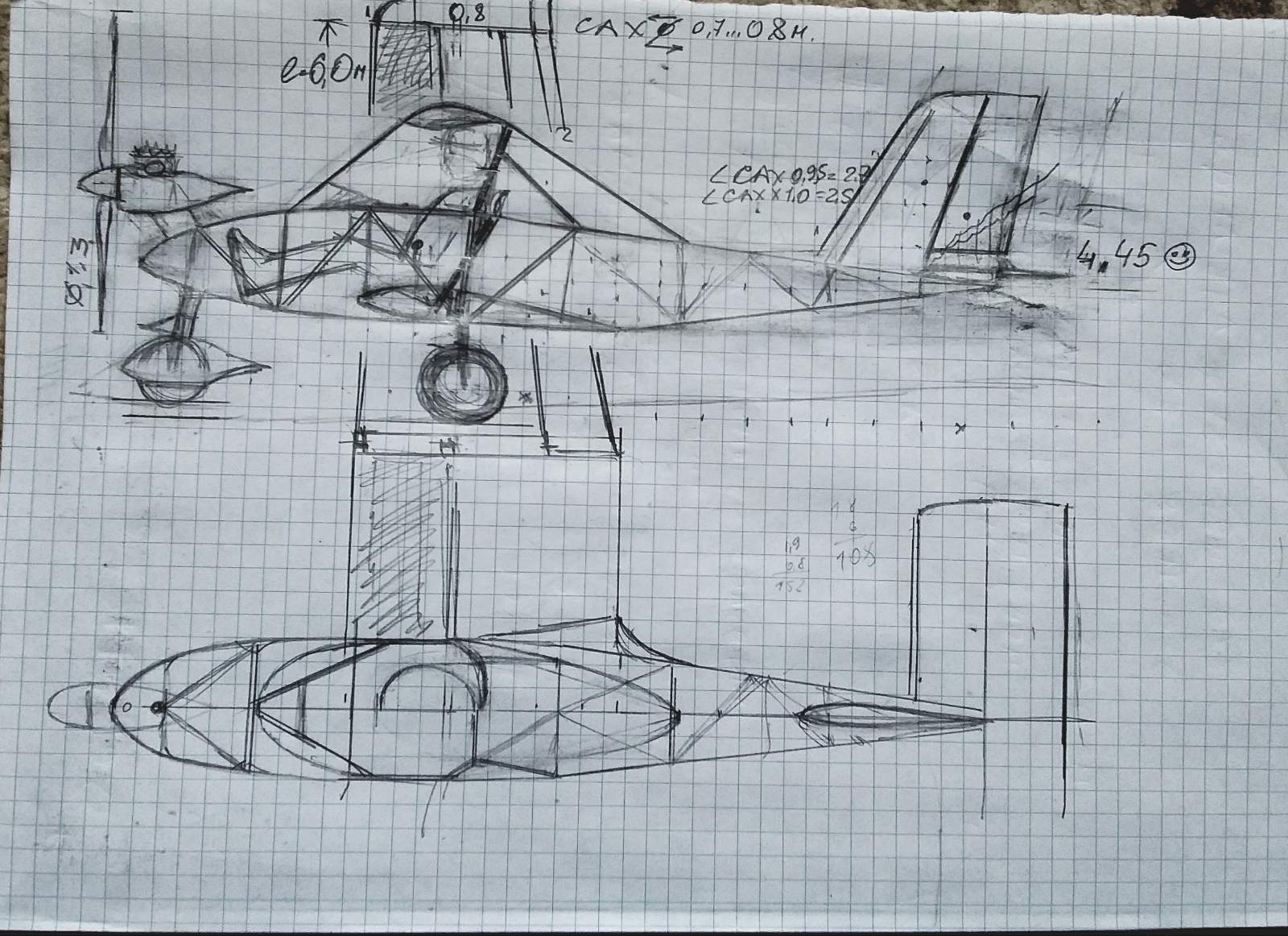

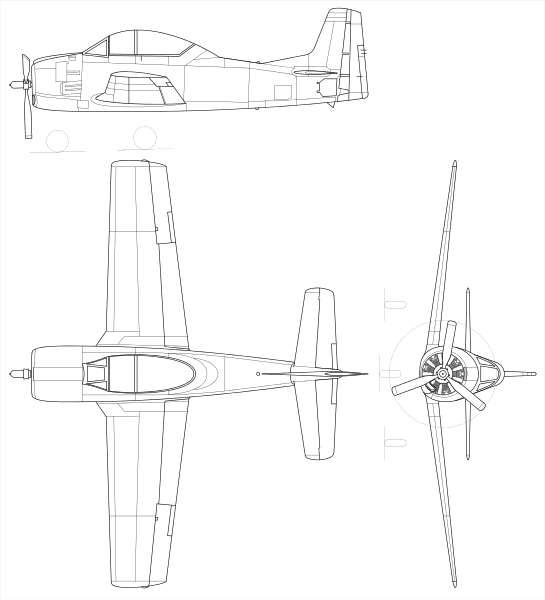

Набросок ещё вчера. Так сказать идея. А дальше можно хоть в мусорку. Опять здесь Архимедыча мотор. На рисунке в полёте основные стойки условно не рисовал).
Центроплан сах 1,2мна консолях либо 0,8 либо 0,7м. Смотря из условия задачи.
