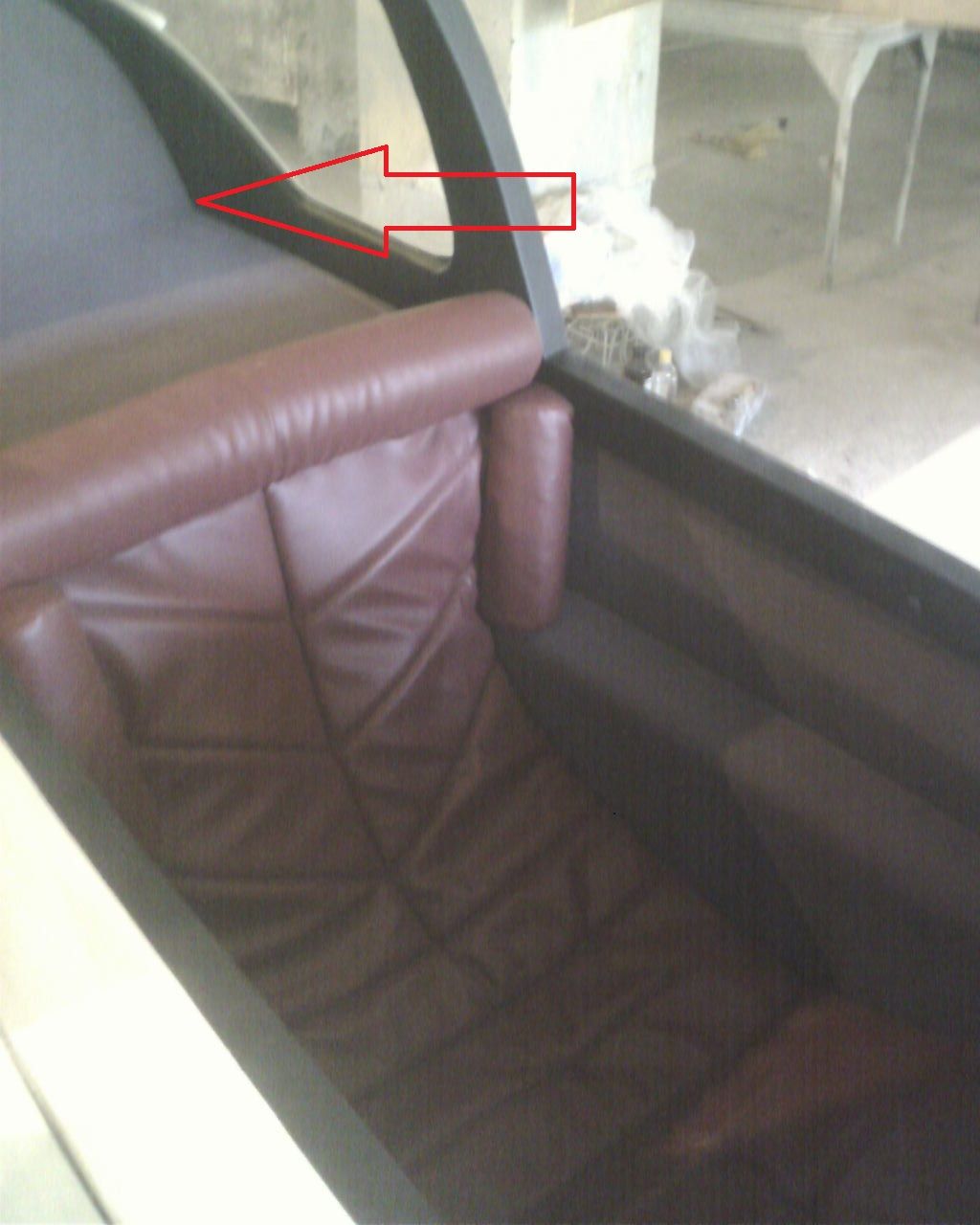

После него стало понятно, что а21 никому не нужен и нужен 2х местный самолёт.
разве сюда не влезет второе место, если удлинить фонарь назад?
Ромашчандр
Я люблю самолеты!
Категоризаторы
или амфибия...
Движок спереди весит всего ничего. И видимо даже если переставить крыло чуть назад, изменение центровки в зависимости от состава экипажа (1 или 2 чел) будет слишком велико.
Да и зачем, если есть А-41?

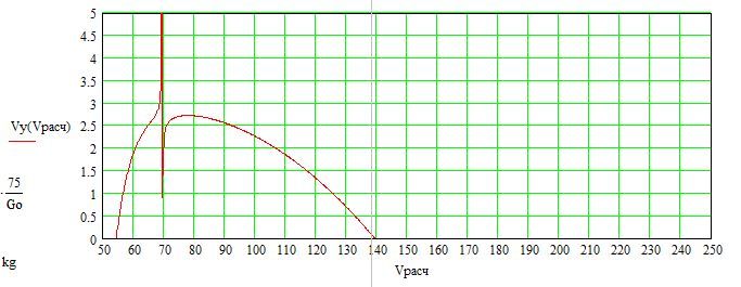

леха (magnum)
Aeropract.ru
Жуковский
при размахе 9,6м хорде 0,9м массе 300кг и качестве 12 едениц вот такие характеристики.
качество 12 ед.
Скороподъемность 2,7м/с
минимальная скорость 65км/ч (без закрылка)
с закрылком 55км/ч
максимальная 140км/ч
разбег 137м
пробег 108м
мотор 25л.с.
Полетит на максимальном газу с скороподьемностью 0.5 метраИ очень коротким ресурсом.640 рмз с хорошим редуктором и винтом 1.62 выдавал гарантированных 100 кг тяги.Рмз 250 я больше 70 кг не видел.
87кг в ютубе есть с винтом 1.5метра.и редукцией 3.Причем все штатное.
качество 12 ед.
с закрылком 55км/ч
разбег 137м
пробег 108м
мотор 25л.с.
