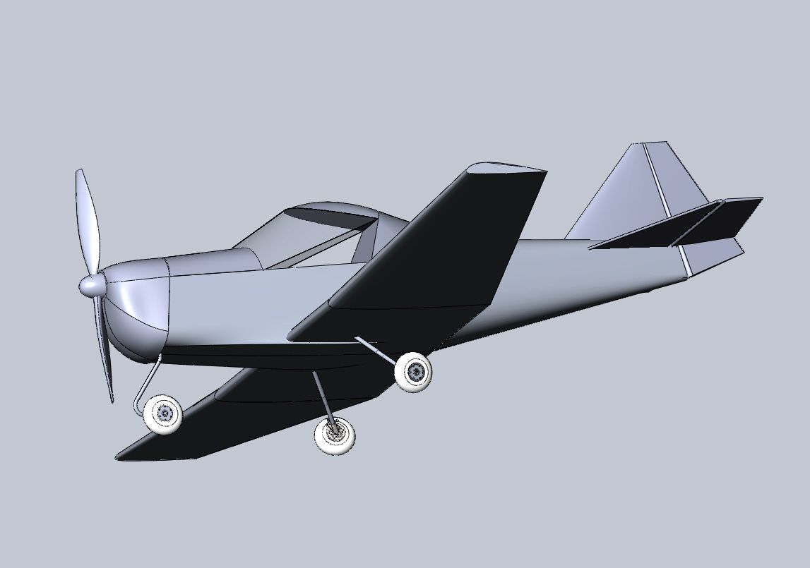

Проект самолетика до 115. Свободнонесущий низкоплан...

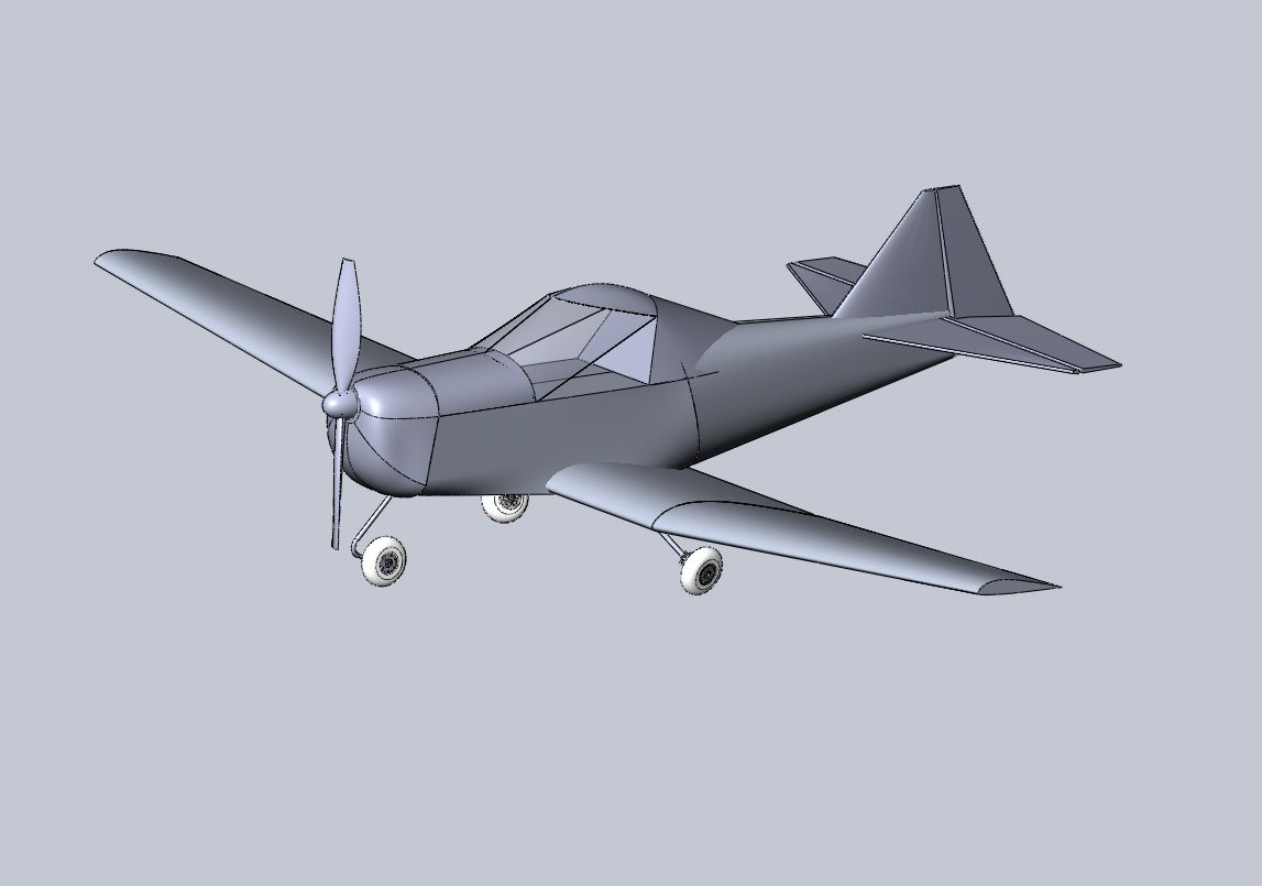

Двухместный делать с РМЗ 250 не буду , очень уж всё на пределе, и чем глубже лезу в пластики, тем больше нравится металл...
Пока так, размах 7м, площадь 6,8 , лобик крыла, киль жесткий, остальное ткань, ГО трубчатое ,плоское, может центроплан частично зашью металлом, с фюзом пока не решил , или трубу свернуть со стрингерами, или ферму склепать и тканью обшить.
Повторюсь, это пока проект, для него нет ни времени ни материалов (кроме листов Д16Т 0,35мм), так что быстро не получится...
Если у кого есть интересные решения по узлам крепления консолей и осн стоек шасси, смело выкладывайте. Где-то видел узлы под стойки шасси , или на RV...., или еще где, не найду.
А по виду , да , похож на а-41 и прочие Гамлеты, только чуть больше и легче.

Petr 663
Мы с приятелем как то считали одноместную утку меньших размеров вес реально превышал 120 кг мотор от параплана Полини. правда она обшивалась 0, 5 дюралью, с тканью .........ну по пределу, где то у америкосов вышло что то подобное, но там каркас карбоновые трубы и ткань.
Zakhar
Я шью кайты, парапланы и парашюты.
был у нас в Питере мотодельтаплан с половинкой мотора от Ижа. Колесики от роллеров,переднее из пенопласта обмотанной резиной. Все на пределе, но летал хорошо. Вес был равен 43кг Крыло+телега+мотор. Думаю, если делать на карбоновых трубках что-то вроде раскладушки. вполне можно уложиться в 115
