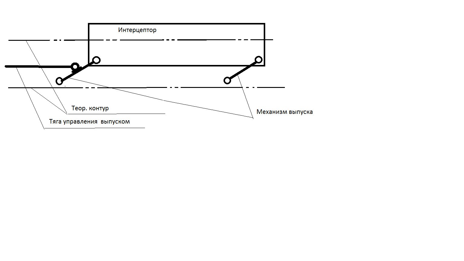

Наверное самое простое, после поворотного обтекателя подкосов.
Не знаю почему, но так исторически сложилось, что в планеризме интерцептором называют классический спойлер. А задача спойлера уменьшить Су и увеличить Сх. При том сделать это при минимально возможных перемещениях (любой механизм с большим ходом это лишний вес). Для уменьшения Су по этим условиям нам надо иметь как можно более широкую поверхность, установленную на верхней части крыла поперек потока. В проедложенном варинте это условие не выполняется. В добавок чем на болший угол будет отклонятся пластина тем менее эффективно ее воздействие на управление Сy.
Для увеличения Сх опять же надо иметь максимально возможную площадь выдвинаемую в поток при минимальном перемещении. Олять лучший результат даст пластина прямоугольной формы. В предложенном автором варианте чем на больший угол отклоняетс пластина тем больше плечо действия аэродинамичской силы. А значит сама пластина будет испытывать значительный изгибающий момент со всем вытекающими последствиями.

Всё уже придумано до нас. Посмотрите как устроены тормоза на современных планерах. Кусок крыла выключают даже при небольшом выпуске. Полностью выпущенные - огромные жалюзи, значительно больше толщины крыла в обе стороны. Да и по прочности проблем быть не должно, т.к. нагрузка распределяется на несколько опор-качалок.

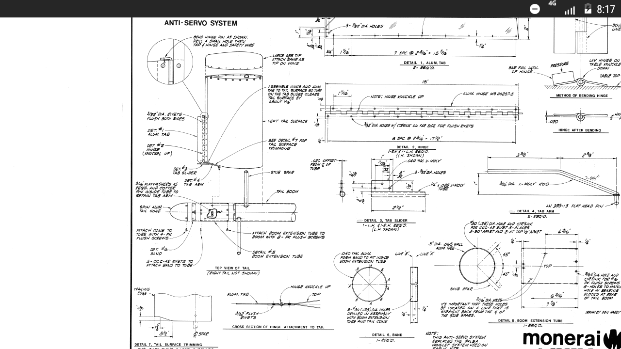

Эх, молодежь...
Все то вы пытаетесь капремонт через глушитель.
А Женя Сутормин вам хорошую идею давал.
Тем более если крылья покупать.
Обтекатель у КВА уважаемого уже есть.(Ястребок)
Крыло от АС-4
А жопу от француза Monerai
Живите проще и будет вам счастье!

Хороший результат дает выдвижение плоской пластинки, находящейся в обводах профиля, препендикулярно плоскости хорд, посредством параллелограммного механизма. В убранном положении, такой интерцептор стоит заподлицо с верхней обшивкой, а его выдвижение обходится без шарнирного момента.

Однако, такой интерцептор сделать легче легкого, разместив его между лонжероном и стеночкой, отстоящей от стенки лонжерона на толщину интерцептора. Две тяжки и качалка завершат конструкцию.
