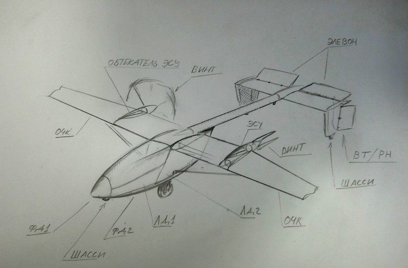

Если о планере, я-за альтернативный вариант крепления, ибо при основном, непонятно, как вставлять болты и закручивать гайки и контрить их внутри центроплана.

Как вы помните, я изначально задал цель максимального снижения затрат. Именно из этих целей я и предложил новый вариант хвостового оперения - выкидывается вся проводка ВТ, покупное крыло становится дешевле. Понятно, что управляющие поверхности должны сводиться на нет в районе ЦПС, что минимизировать воздействие на него, так что вместо красивого акульего плавника будет скорее ромб. Ну и изъятие центроплана предполагает возможность вернуться и к среднеплану.
В любом случае вопросы и площади крыла, и материалов для меня пока актуальны - опять таки оба варианта компоновки я буду прорабатывать параллельно.

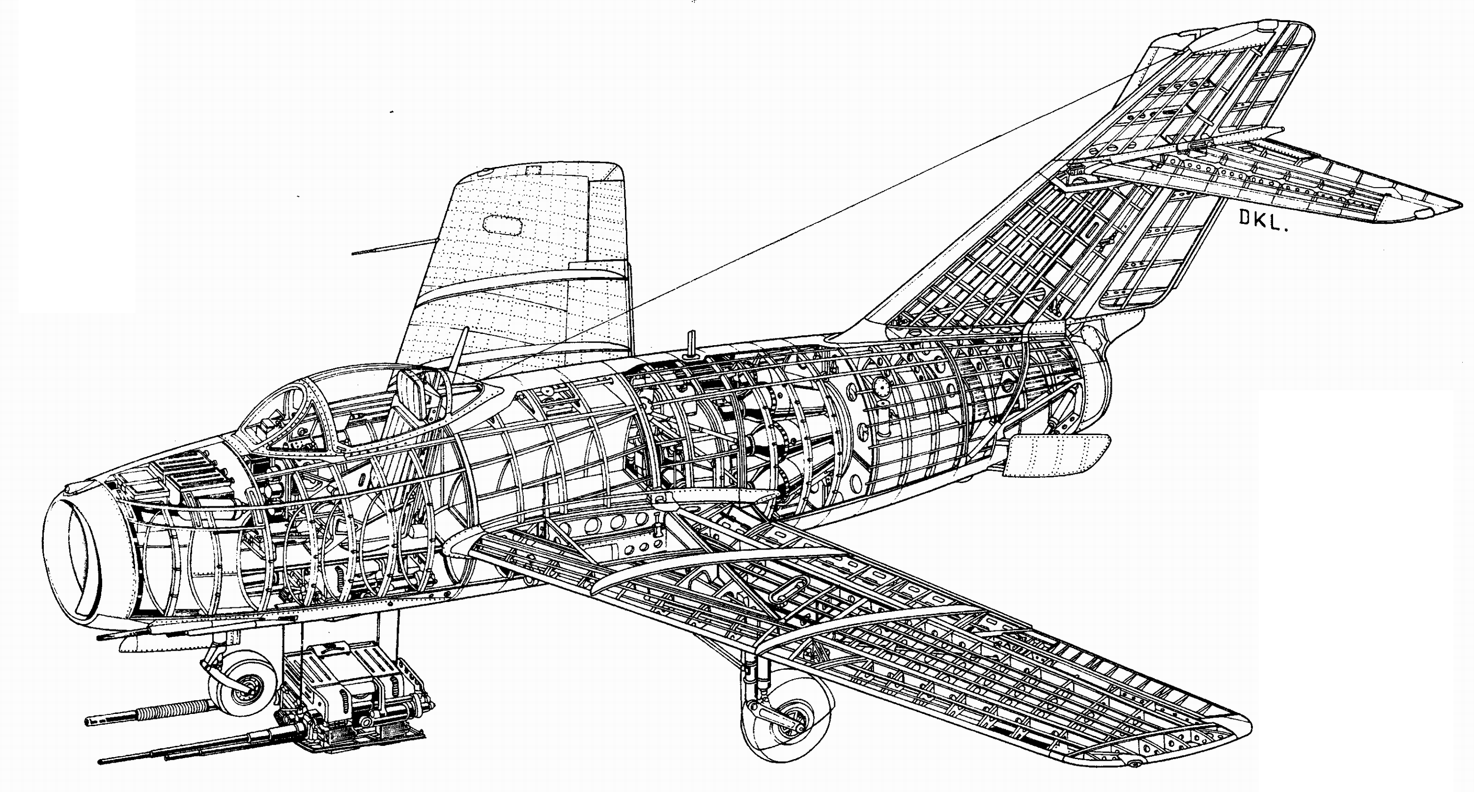

Рылся тут в инете, попалась компоновка Миг-15, подумалось, а не сделать ли Вам воздушный тормоз как на нём? Те створки возле сопла этож ВТ? КМК.
Рой
Они самые. В самом начале я предлагал что-то подобное - но ото всех вариантов отказался. От поднимаемого гаргрота - затеняет все оперение, боковые создают больше проблем, чем пользы.

Кстати, раз уж сам поднял тему канала рысканья, вспомнил и другой свой вопрос. Я хочу сделать педали без качалки, но вспомнилось мне несколько моментов из летной практики, когда в педали приходилось упираться ногами. Если сделать упор под каблук ботинка и оставить на ход лишь поворот сустава, а не всей ноги, сильно проиграю в управлении?

Не, тогда лучше уж бурановская схема, выигрыш по массе. Хотя можно совместить: киль один, а вот РН из двух половин, отклоняемых только наружу, как у Вас. Но тут при каждом отклонении РН будет образовываться вихревая зона тормозящая планер. :(
Двухкилевое типа шайбы на концах РВ, Пе-2? 🙄
Рой
daredevil, у АЕ как раз очень похоже реализованы элероны, это первое, от чего хочется отказаться - из-за определённых особенностей, например, при посадке на выравнивании может возникнуть ситуация, когда элероны начинают самостоятельно отклоняться вверх, пересиливая пружины, что вызывает резкую потерю высоты и грубое приземление. На АЕ в итоге пришли к практически дискретному выпуску, установив замки.
Двухкилевое вертикальное оперение, правда чуть другое, я тоже обдумывал, тоже отказался. Тяжёлое, дорогое и сложное.
JohnDoe, такое я тоже думаю, оно самое простое, очень соблазнительно. Сх тогда вырастет при любом отклонении по рысканью, но можно, как мне кажется, увеличив площадь отклоняемой поверхности его уменьшить. Не уверен в этом.

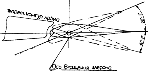

Я прикидывал усилия и плечи, получается, ось надо размещать вблизи центра давления, это реализуемо в случае щелевых элеронов:
С подвесными связываться не хочется качества ради.
Не рассчитывайте на это - эффект околонулевой
- Даже если элероны полразмаха и четверть хорды? Не получится симметричным поднятием радикально уменьшить Cl?
Да, даже в этом случае.
В бытность мою студентом МАИ, летавшим в маевском АТСК, на аэродроме в Алферьево испытывалм самодельный легкий планерок - летающее крыло, управление которым осуществлялось имеющими возможность расщепляться по принципу "крокодила", рулями. Совместно вверх-вниз - продольный канал; дифференциально - канал крена, дифференциальное расщепление рулей - канал курса, а совместное - торможение. И, если продольный и поперечный каналы управлялись эффективно - канал курса (с расщеплением руля) был неэффективным, пока рули не сделали с двухзвенным расщеплением: пока звено не становилось чуть ли не поперек потока, сопротивление росло медленно.
