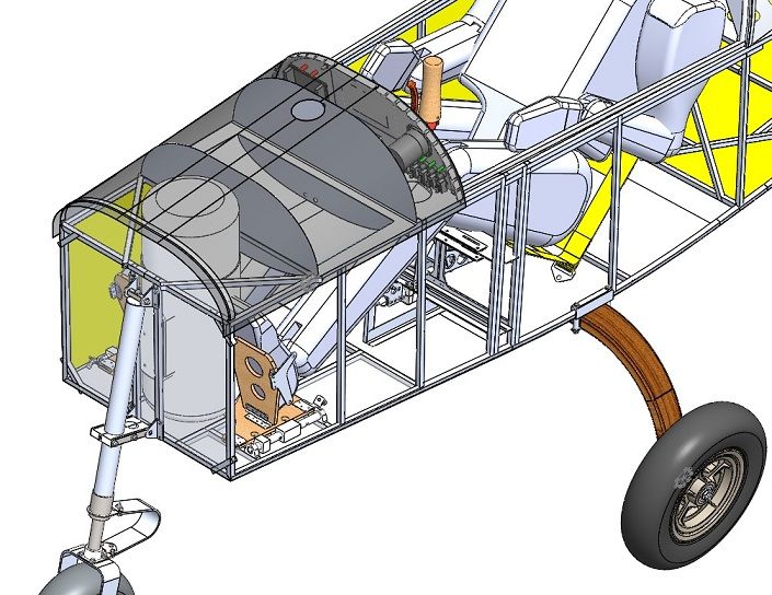

Пока да, конечно просторно, пусть приедут на примерку когда будет установлена приборка , органы управления, фонарь, ну может ещё чем обрастёт вот тогда и посмотрим,...
Надеюсь, что и тогда приедут.
А эти 40 сантиметров перед педалями для чего?
Место под спасательную систему. И там совсем не 40см.

41-го размера - а манекен на картинке, если память не изменяет (я именно такой моделью пользовался) ростом 186 см и соответствующим размером обуви.
Не Владимир Павлович, этот манекен другой, с себя делал. Припёрло было, когда с 2008 Солидом работал, а нормального найти под эту версию не получилось, все были "моложе".
На фото 1.3 длины ботинка. А он в среднем 28 см
Спорить не буду, вам наверное виднее по фото ;).

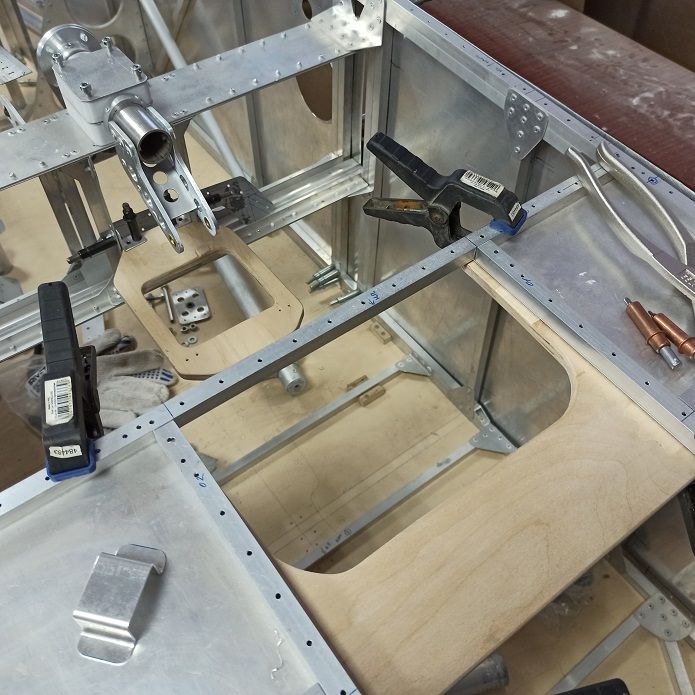

Доброго времени суток друзья. Всех с прошедшими и наступившими праздниками. Здоровья вам и вашим близким, семейного тепла, любви и взаимоуважения, сбычи мечт и денюжек на енто дело:).
К большому сожалению, только позавчера получилось уделить немного внимания своему «ребёнку». Какая-то жизнь суматошная пошла, свободного времени стало совсем мало, а когда оно появляется, надо кучу домашних дел переделать и хочется отдохнуть. Каюсь и стараюсь исправиться. Однако не буду о грустном…
Могу лишь в очередной раз подтвердить, что если что-то строите, то надо уделять время регулярно, дабы не забывалось ничего и очерёдность действий шла по плану. Неважно, что в голове оно есть, по факту потом долго приходится настраиваться на работу и «разгоняться».

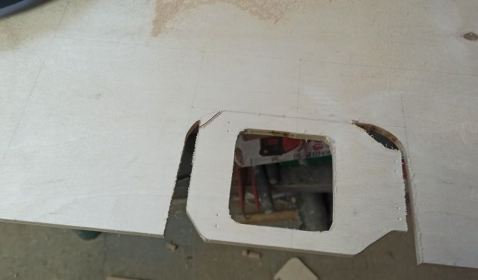

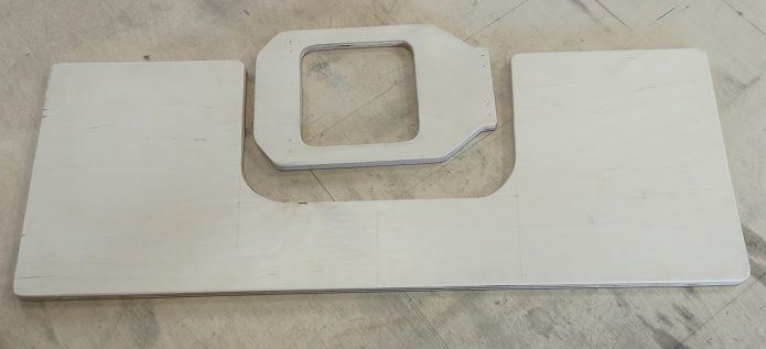

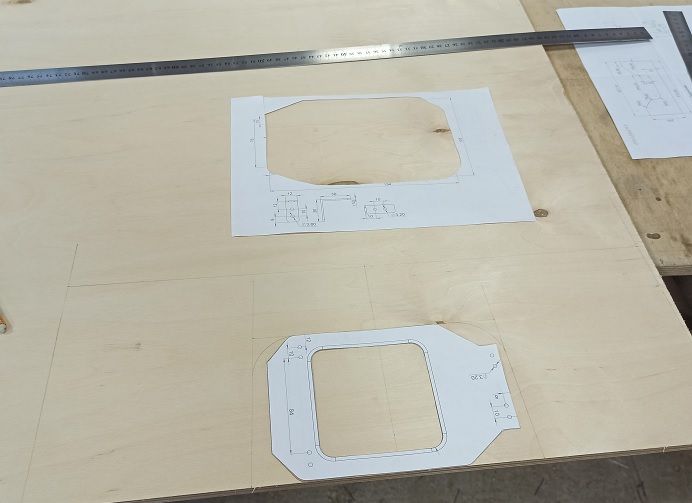

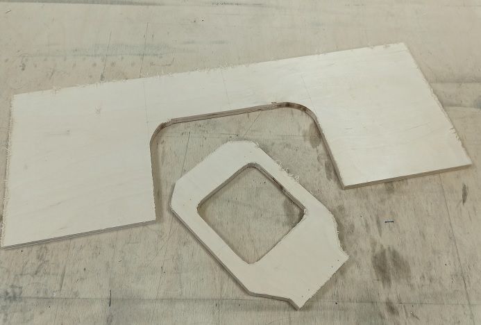

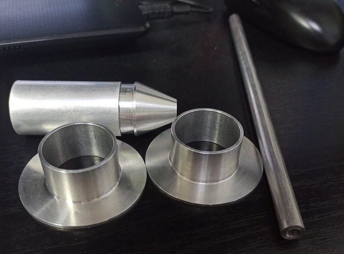

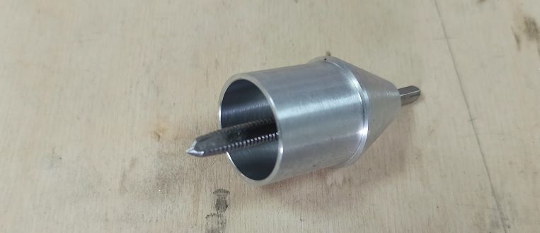

Сделать получилось немного, но всё же лучше, чем ничего. МЛМ. Пришлось поработать папой Карло и попилить хфанэрку😜.
Куда это всё, думаю, догадаетесь и сами;).

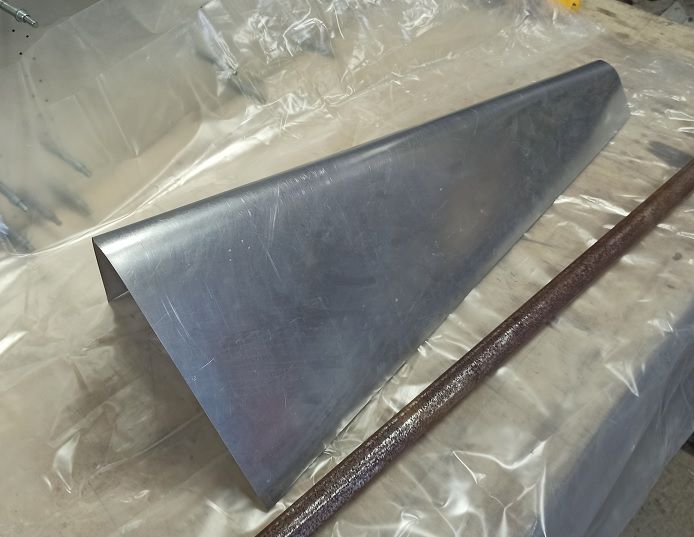

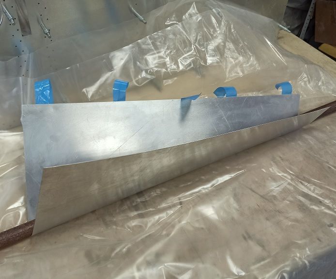

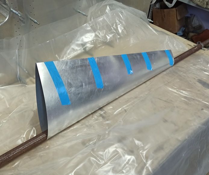

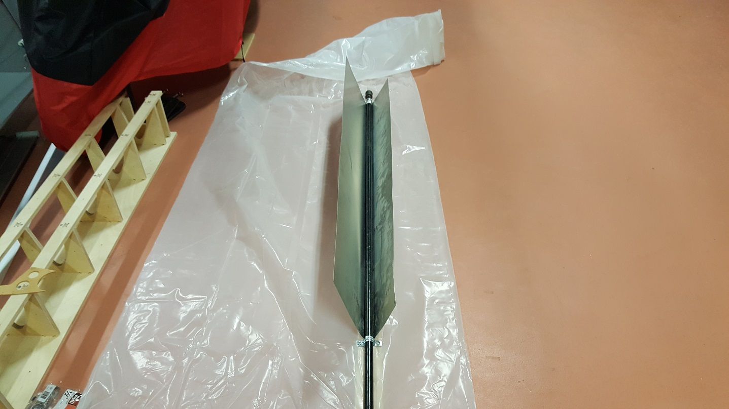

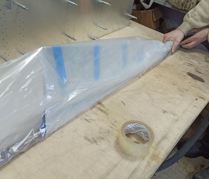

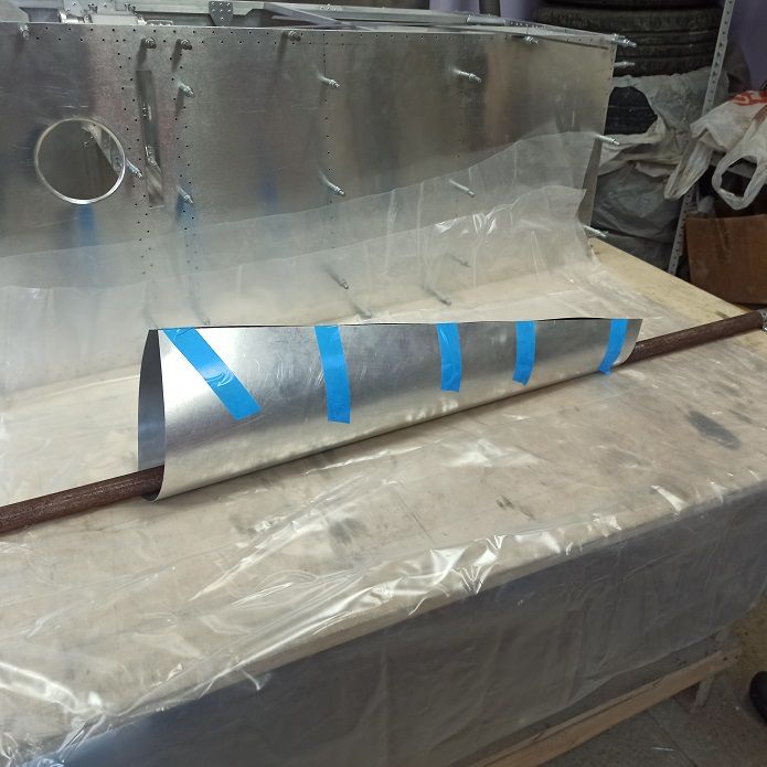

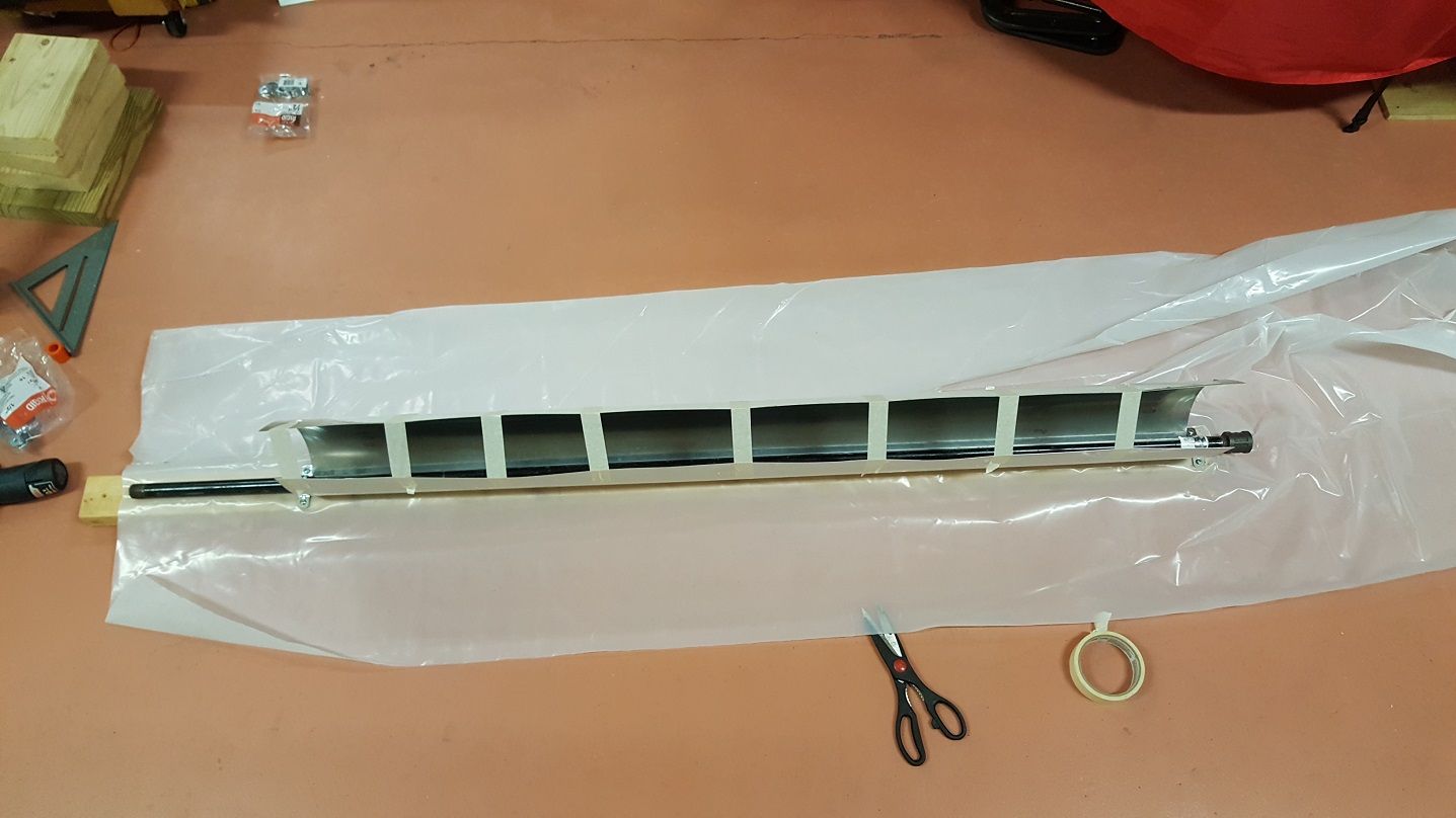

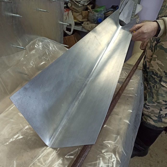

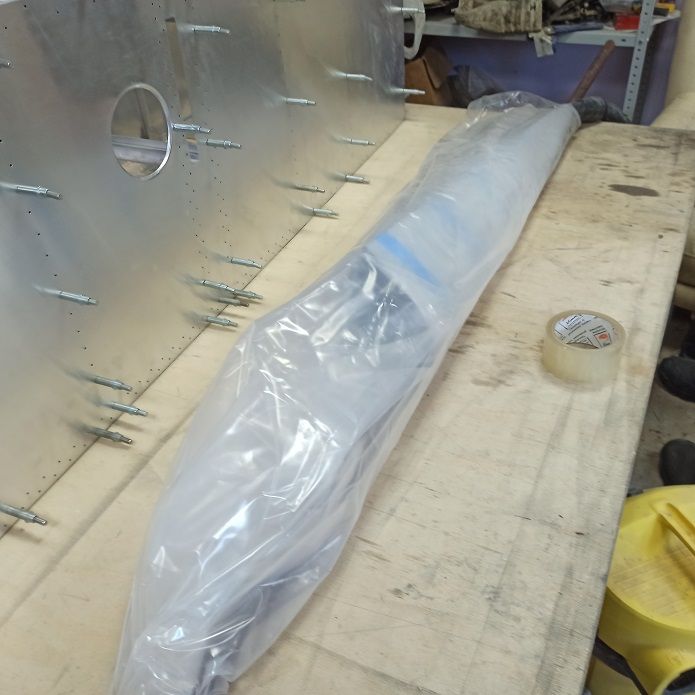

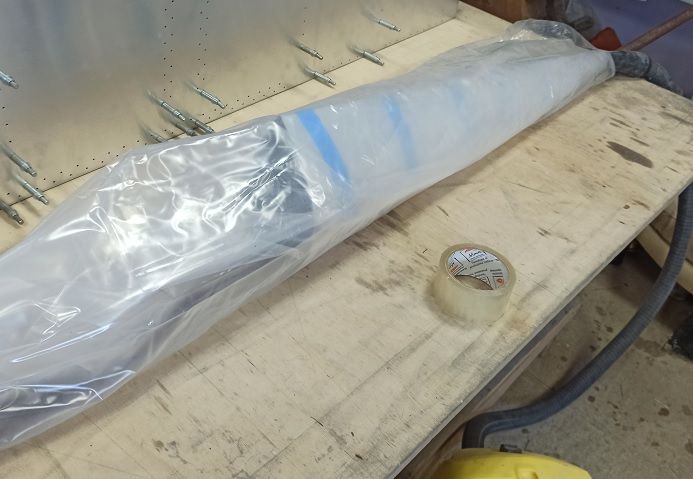

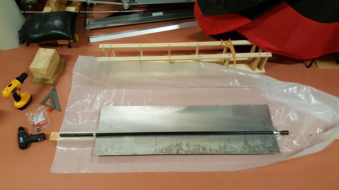

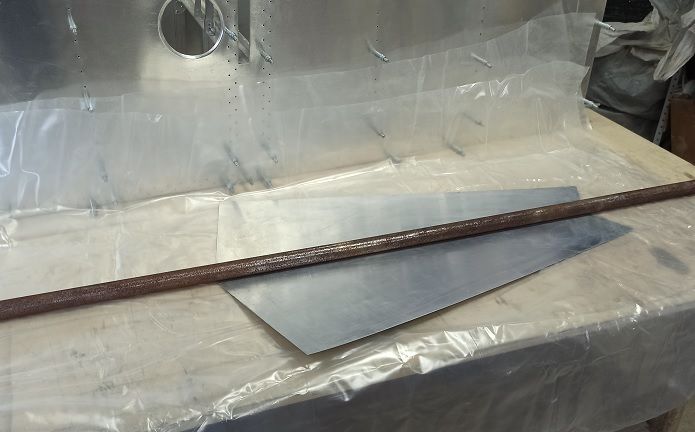

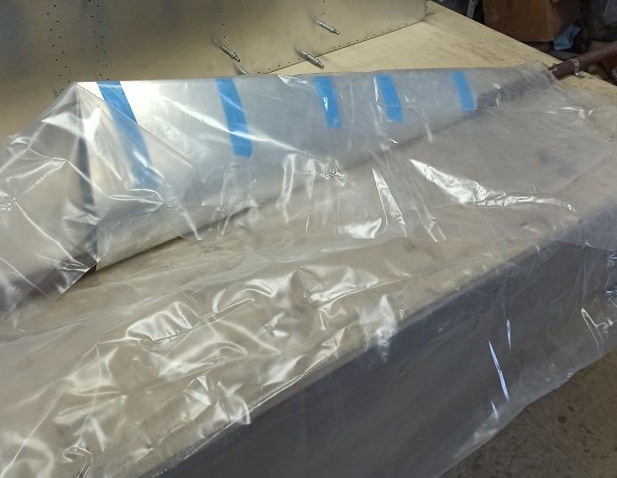

Ну и традиционное отступление на «движняк» друга.

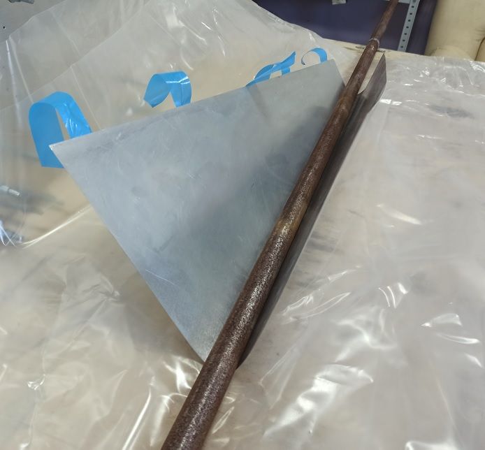

Очень рекомендую технологию гибки обшивок. Проверили второй раз в действии, результат выше всяких ожиданий, а главное затраченное время на подготовку не более 15 минут с перекурами на чай😜.
Любитель
Я люблю этот форум!
Так и нас тоже двое и трубу фиксируем к столу хомутиком и саморезами.
В прошлый раз края заклеивали скотчем, а в этот, просто руками прижали и всё. Получилось вообще без напряга. Потратили на всё про всё, минуты три
