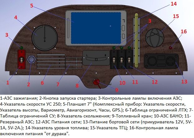

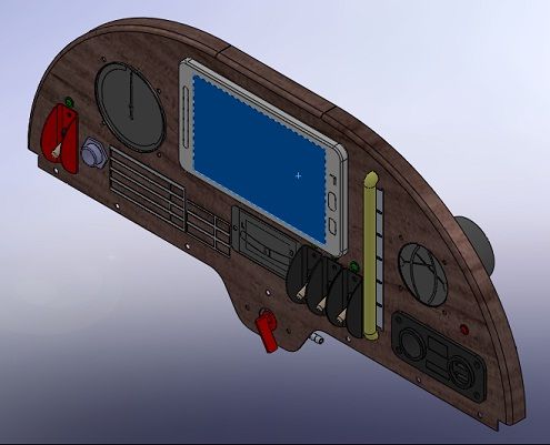

А зачем на зажигание АЗС? Простой выкл не пойдет?
Любитель
Я люблю этот форум!
Честно говоря не думал об этом, воткнул уже готовый нарисованный. Наверное вы правы, простого тумблера должно быть более чем достаточно, получится дешевле и легче.
КВА
Я, балбес, когда-то подключил батарейное зажигание Фолькса на Орлане от общей э/системы, которая запитана была от акк. и  ген. через мощный АЗС-30. В ночном полете меня и рыбаков спасло то, что фары включил за несколько секунд до посадки, когда влетел в свое же облако морозного тумана-инверсии. Через 10-12 сек АЗС вырубился...

Александр на Дар-Соло убеждает в обратном.К примеру я мерзляк,в открытой кабине ни за что. В закрытой нужен обдув стекла теплым воздухом.Чем больше комфорта ,тем больше желающих(это на перспективу).
Если обходится "будильниками", то приборка облегчится еще на 400гр. Полагаю, планшет будет удобен лишь при маршрутных полётах, в остальных случаях можно обойтись и без него.
Взаимно, планирую использование комплексного прибора(легкосъемного) на поворотной стойке закрепленной на правом борту.Приборка будет отсутствовать по конструктивным соображениям. Скорость и высота на левом борту перед рудами(будильники на случай отказа электроники).
Тоже что-то проектируете, может есть картинки, или схемка?
