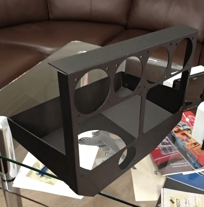

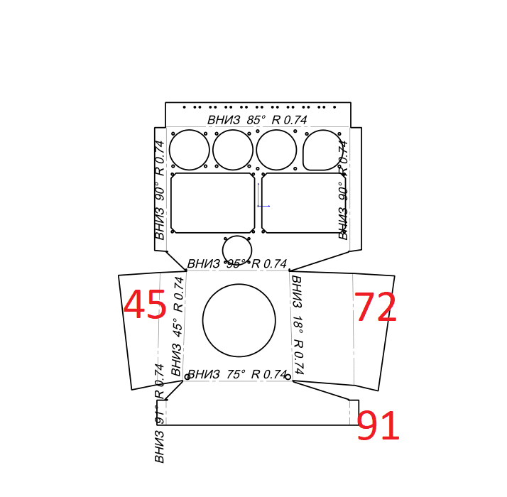

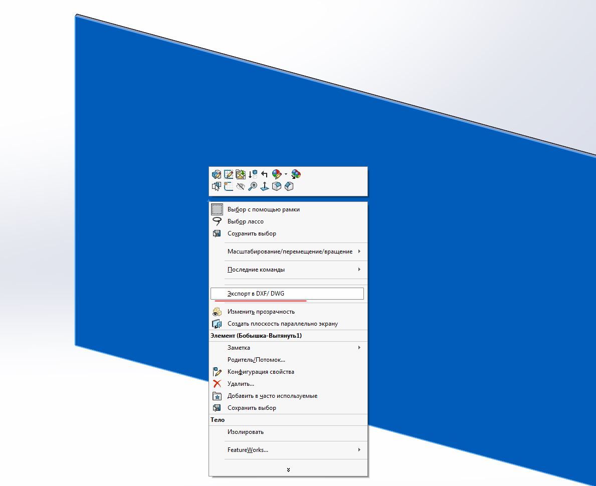

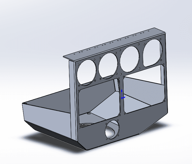

Граждане соконфетники, начал заниматься поиском компании по нарезке лазером дюраля, оказалось не всё так просто и есть нюансы. Оказывается солидовские файлы для раскроя не лучшее решение😕, так как при переводе в формат dxf и dvg (по словам раскройщиков, требуются именно они), могут уплыть размеры, особенно если это развёртки с отверстиями и никто не даёт гарантий конечного результата. Ценник тоже не приятно удивил, видимо изоляция не прошла даром.
Отсюда вопрос. Возможно кто-то, уже резал себе дюраль в Москве и остались контакты компании, или частника - поделитесь пожалуйста🙃. Не охота влететь сходу....
Металл Д16АТ листовой соответственно, толщиной 0,5; 0,8; 1,0; 2,0мм.

Так водичкой тонкий металл не удобно. И нюансы с форматом тоже не догоняю. Не понимаю в чем может быть подвох. Самое главное мне они тоже толком ничего не могут объяснить почему могут быть смещения. Специально сохранил развертки в формате DWG, сделал распечатку, все размеры сошлись🤨

Всё, господа-товарищи, всем спасибо, все свободны, отбой:). Нашел контору которая делает почти всё и что главное, имеют понимание о разного рода нюансах. Заверяют, что всё будет в лучшем виде и даже сами всё конвертнут в случае необходимости :) . Могут даже погнуть (прямолинейные детали), отфрезеровать узлы, выточить наконечники и т.д. Осталось понять финансовою составляющую, но это уже другая история....😎
