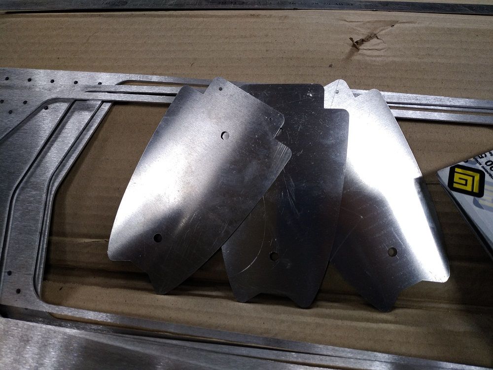

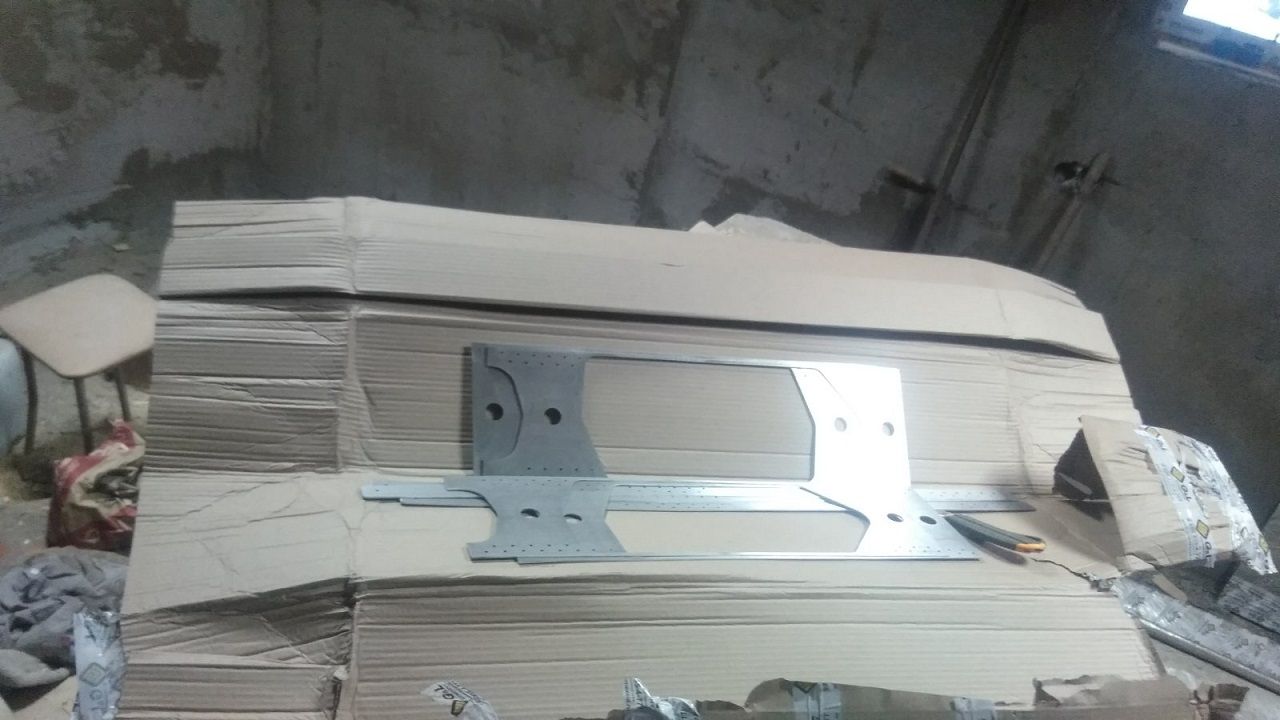

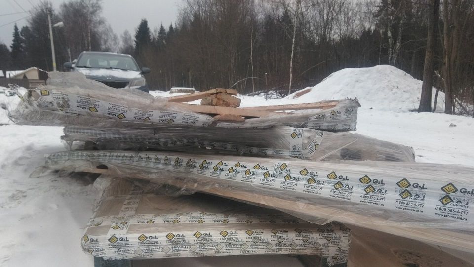

Ну что же друзья, обещался держать в курсе, да зима с морозами как-то неожиданно нагрянула🙄😁, заморозила чувства и чутка отбила желание писать. Но вот потеплело, снег чуть просел и обнажил подарки от деда Мороза😜…
Любопытство взяло верх и некоторые подарки были вскрыты😉

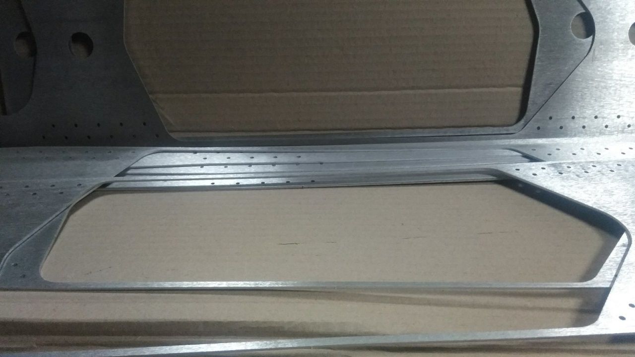

Ну а если серьёзно, то металл на крыло и оперение был нарезан как раз в канун Нового Года, но так как никакие работы не предполагались, то и не было смысла что либо выкладывать. Сейчас правда тоже не особо есть, просто решил себя немного взбодрить, да и ветку приподнять.
Больше пока выкладывать нечего. Помещение не готово. Потихоньку подкупается необходимый минимум из инструментов.

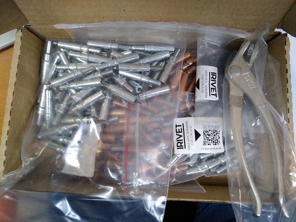

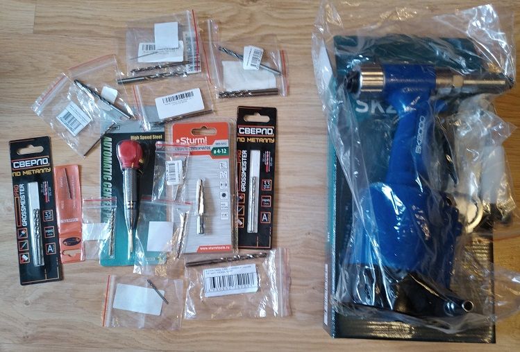

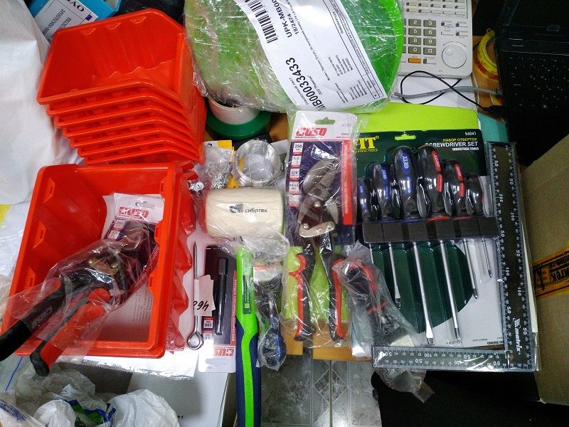

Подкупаем потихоньку разную необходимую мелочёвку. Возможно кому-то пригодится и будет полезным.
Кто там говорил что самолёт это дёшево и сколько там тот дюраль стоит?;)
Я говорил, могу повторить :)
На самом деле, планер это не так дорого как кажется.
Вот, из того инструмента что на фотках, работать будут разве что фиксаторы, а остальной инструмент будет 99 процентов времени изображать хлам в мастерской. А тады нафига его покупать?;)
По большому, большинство инструмента, просто не используется. Проще при необходимости у товарища попросить. Вот вам эти сверла, которые на самой нижней фотке, они для чего? В самолете ими сверлить просто нечего.
