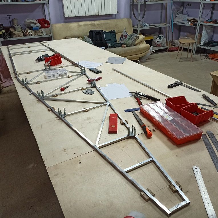

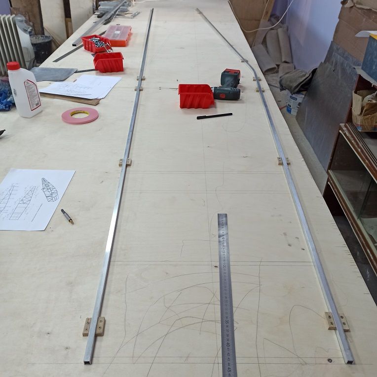

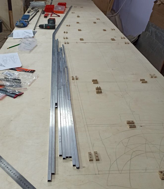

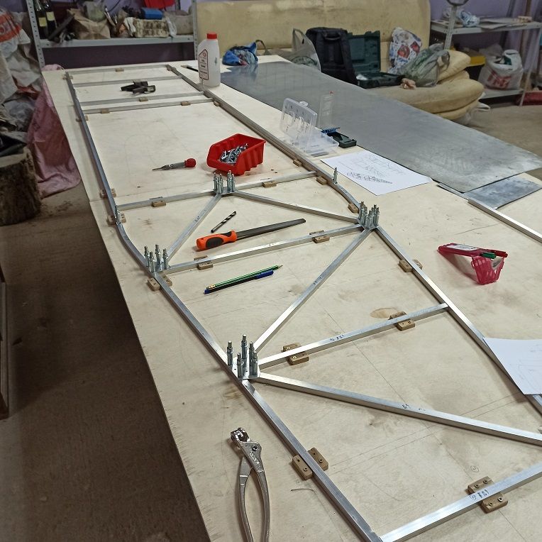

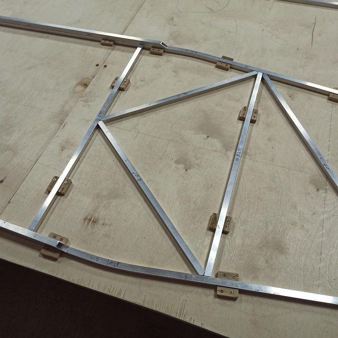

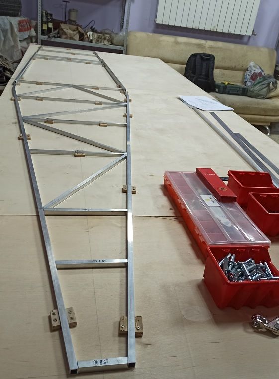

Сегодня получилось сгонять немного поработать. Сделать удалось не так много, как хотелось бы, но в принципе всё получилось по плану. Сильно много времени съедает разная мелочёвка и подготовка, типа тех же брусочков-ограничителей. Вроде мелочь, а пока разметишь, засверлишь, нарежешь, зачистишь и т.д. (хотя и не старался вовсе), как доброго куска дня уже нет.
Оно конечно не удивительно и ожидаемо, но всегда хочется бОльшего. Заниматься тем что интересно, а не тем что нудно и необходимо.
Казалось только начал, а почти рабочий день (7,5 часов), как корова языком слизала:censored:.
Собственно, то что получилось к вечеру.

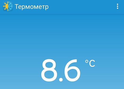

За всё время даже не присел. Пауза, на 5 минутное чаепитие и та была на ногах, так как температурка держала в тонусе и не давала развалиться на диване 😁 .
Это в помещении (думаю, телефон ещё и привирал чутка). Не мороз конечно, но бодрит.
Упреждая разговоры о котлах и прочем утеплении…
Обзаведёмся пока пушкой, если и дальше будет холодно. А так, завтра обещают серьёзное потепление, ну и сидеть не хочется совсем, что тоже почти плюс😝.

Ну и возможно кому-то пригодится…

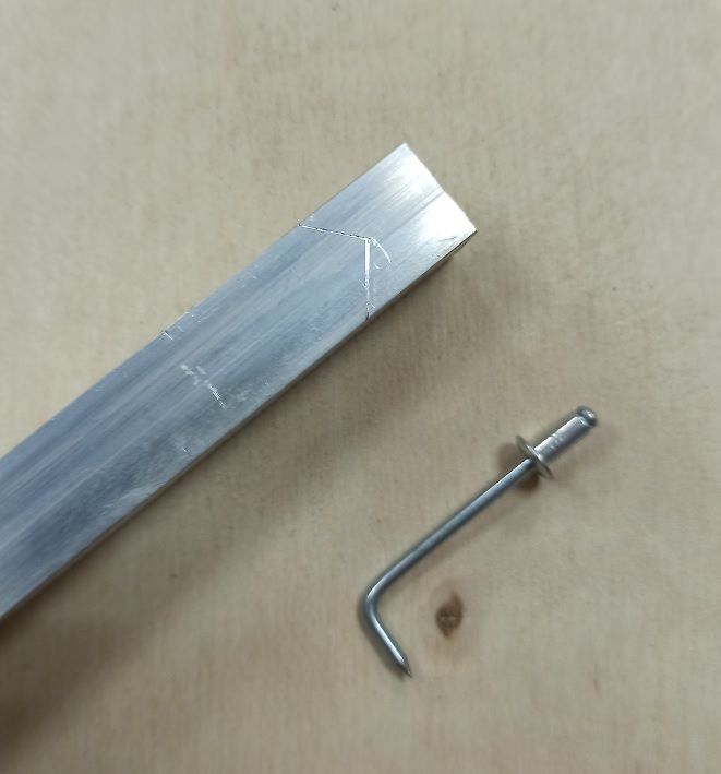

Так как базой является СГФ, то чтобы точно размечать и подгонять раскосы, из подручных материалов, по-быстрому сварганил чертилку. Описывать, думаю, не имеет смысла, видно и так.

С почином Вас Любитель.Соединять все эти элементы будете сваркой или косынками на заклепках?
Олег, самая лучшая чертилка получается из развёртки диаметром 7-8 миллиметров, купить на развалах не проблема, заточить как карандаш и алга. В руке лежит удобно, на столе среди инструментов не теряется и точить нужно раз в год 👍

С почином Вас Любитель. Соединять все эти элементы будете сваркой или косынками на заклепках?
Спасибо. Предполагаются косынки.

Сергей, спасибо большое за совет. Обычная чертилка у меня есть, правда совсем простая, односторонняя без подогнутого крючка с другой стороны. Впрочем, в данной ситуации она не помогла бы. То что я показал, это "чертилка" для того, что бы подлезть с другой стороны бокса при сильно ограниченной высоте. Когда кладёшь бокс в место сочленения поперечины с лонжероном фермы и надо отчертить точную форму для подрезки, а сделать это можно только изнутри. По этому и загнул такой крючок. Легко подлезть и вроде как не замысловато, с подручных средств.

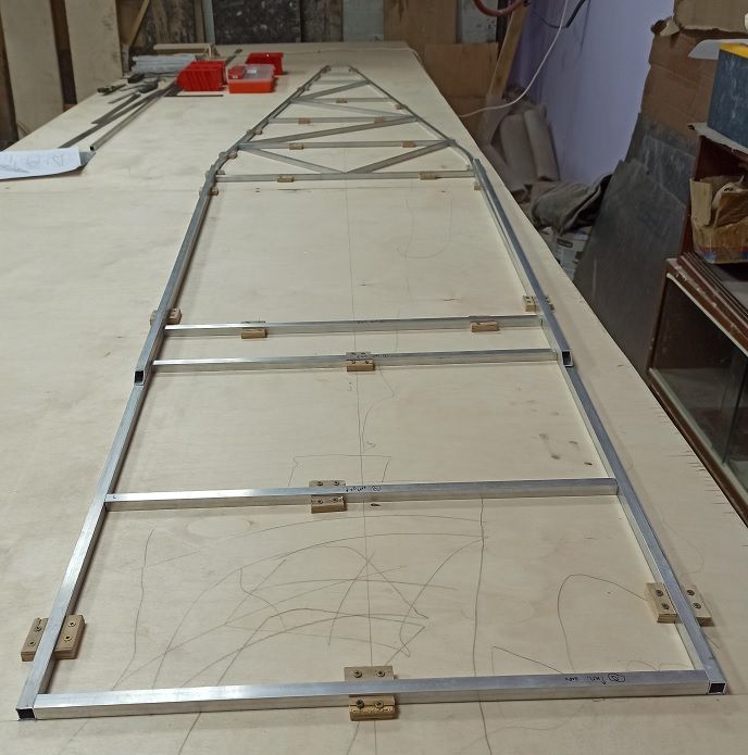

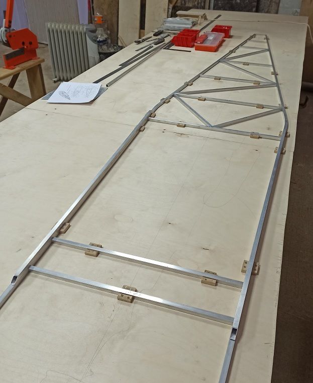

Сегодня глянул ещё раз на всё это безобразие🧐 и, ……. Психанул😤.
Да так, что только трубки по закоулкам, но так как не люблю беспорядок, пришлось собрать в кучку😜.
Шучу, шучу:).
Потом одумался и собрал всё обратно.
А если серьёзно, то день выдался менее заметный чем вчера, но тем не менее, вполне себе плодотворный.
Можно вон тот листочек на столе крупным планом показать - где чертежик фермы?

Это не чертёжик, а скорее записки сумасшедшего))), рабочий эскиз, причём не полный. Без представления как оно должно быть, он мало информативен. Но если надо, то в следующий раз постараюсь не забыть.

Олег процес пошёл , поздравляю! Рождение самолёта в металле, это надо как то отметить!🍷;)
Шучу, шучу:).
а обшивать чем? д-16 или ткань?
Передняя часть чуть дальше спинного шпангоута-дюраль (сзади хочется ещё примитивный багажник сделать для термоса, или палатки). Далее синтетика. Последний пролёт фермы тоже дюраль.

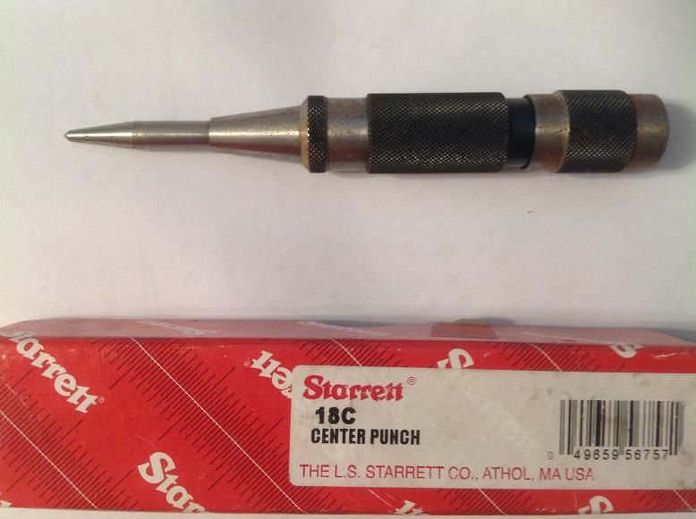

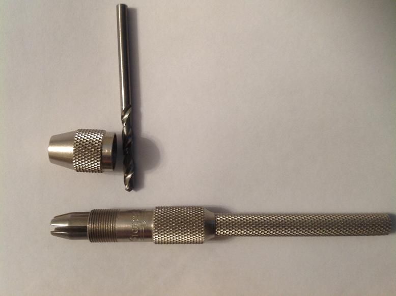

Мне чтоль похвастаться)).
Самая лучшая чертилка это вот такая))) Держатель starrett + сверло монолитное из ВК8.
Чертилка и керн делаются с разными углами заточки и острая чертилка легко может отломиться при использовании в качестве керна.

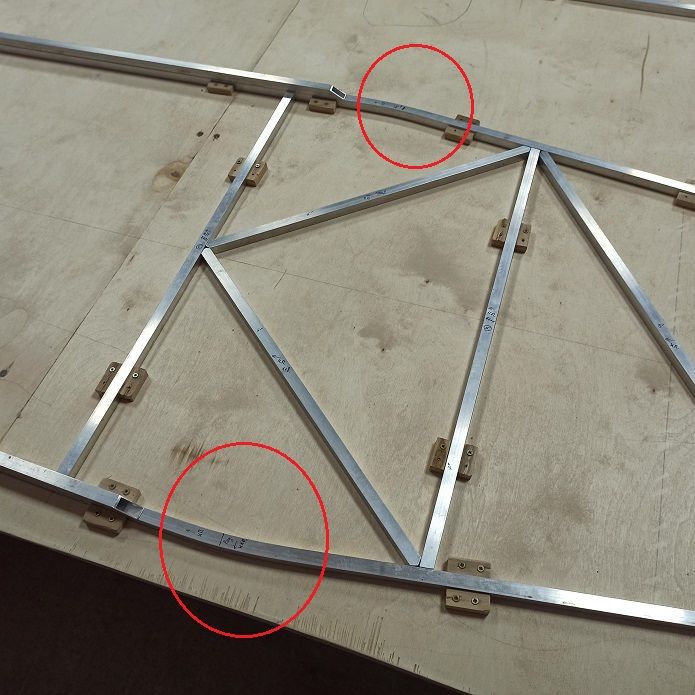

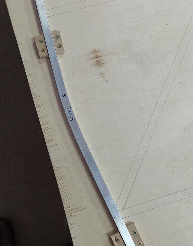

а вот это место из каких соображений так решил делать?
Радиус всё равно был необходим в каком ни будь месте, по этому было принято решение оттащить его максимально назад, тем самым чуть подпереть поток , так как ферма в районе корневой нервюры немного расширяется к этому самому радиусу. Можно было бы и дальше, но конструктивно это вызвало бы некоторые трудности. Ну и помимо всего прочего, было желание иметь в районе плеч максимальную ширину фюзеляжа, что бы разного рода "фуфайки" 😜 не сковывали движения. В общем, получилось там где получилось. Есть и ещё один, как мне кажется, плюс от того, что радиус оттащил назад. В районе кабины борта получились плоские и фонарь получится сделать, как я надеюсь, достаточно просто.
Вот тут вроде получше видно это место.
