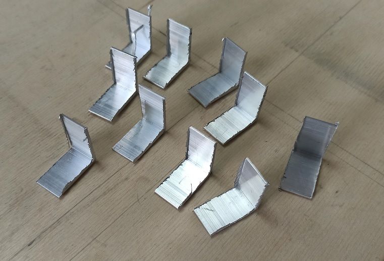

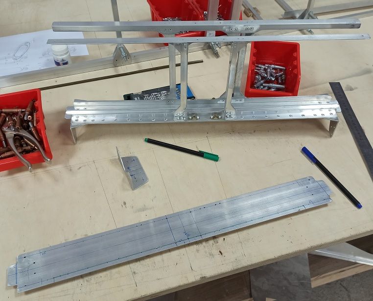

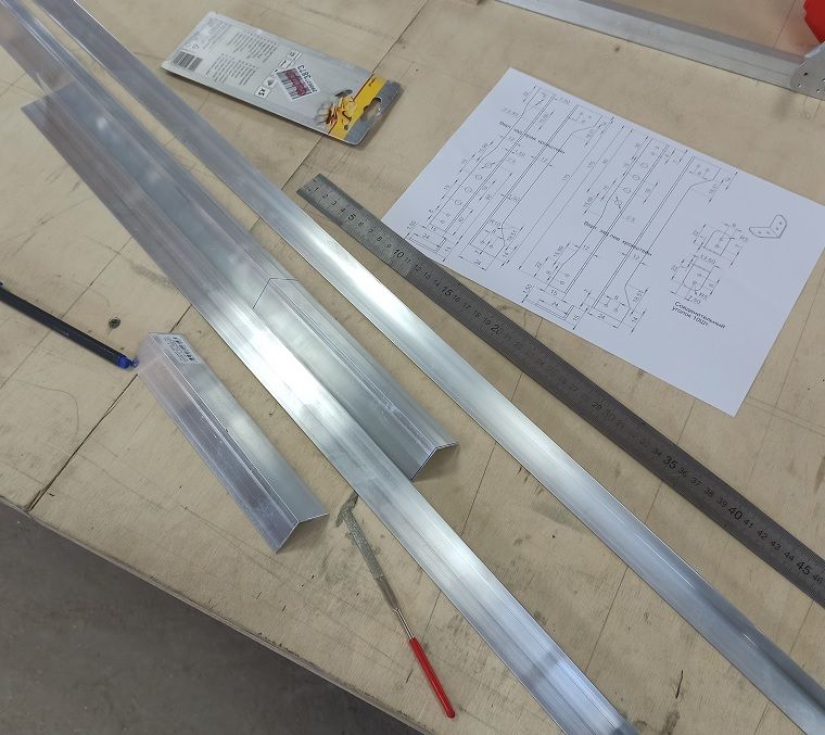

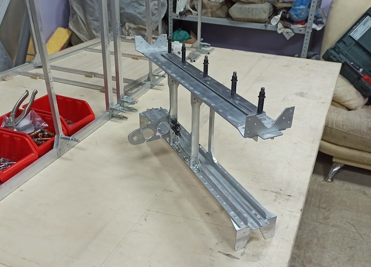

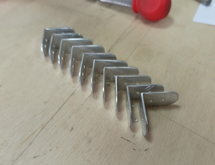

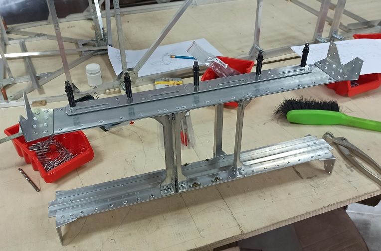

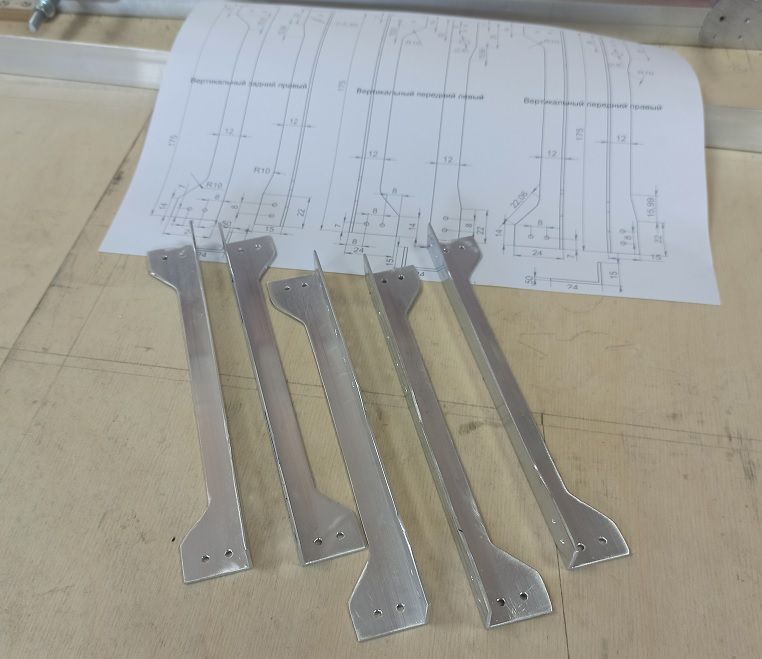

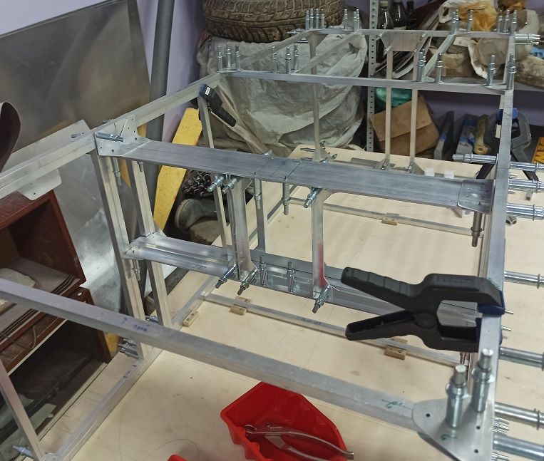

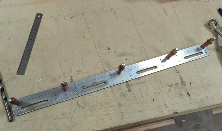

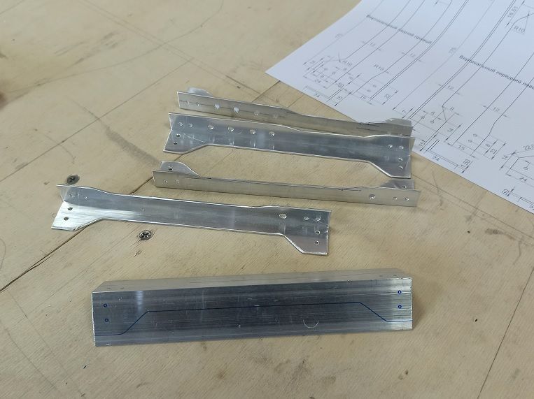

Заехал с утра по дороге в «Леруа», прикупил пару-тройку нужных уголков. Естественно без всяких там сертификатов партии и прочих бумаг. По ощущениям, ттх сильно хуже, но в данном случае это не критично. Расчёт на всеобщую доступность оправдал себя, теперь не придётся брать отгул на работе чтобы доехать до «Алроса».
В общем уголки закуплены, пошла возня с «рисавульками» и пляской с болгариным. Вместо бубна напильник и гриндер, вместо песни, финишная щётка «скотч-брайт».

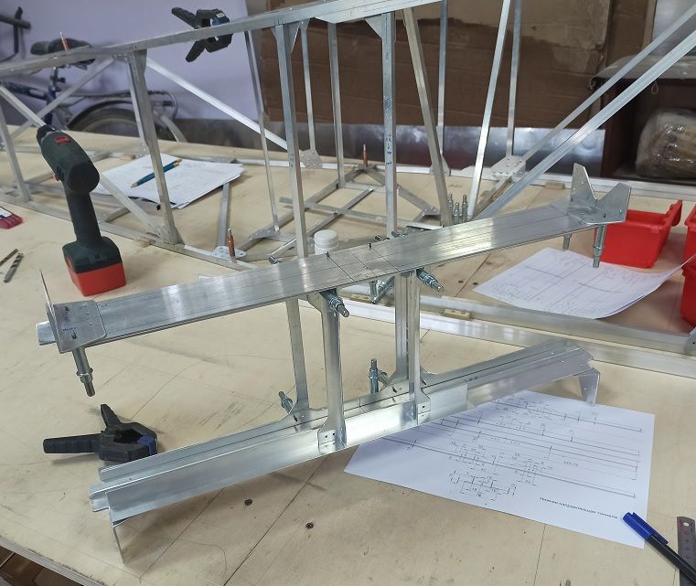

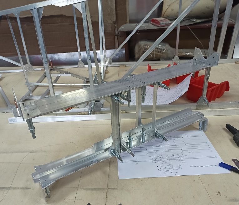

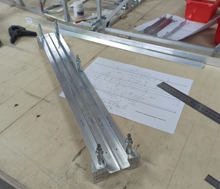

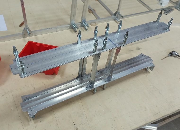

Далее подсборка направляющих
Проверка того что получается
Как видно на фото, не хватает одного уголка, примитивно просчитался, когда утром наспех покупал материал. Придётся теперь ещё раз заезжать в следующую вылазку.
Для общей примерки пришлось просто подложить огрызок, что бы перепада по высотам не было.
В итоге проведённым днём, не смотря на недостачу, остался доволен.

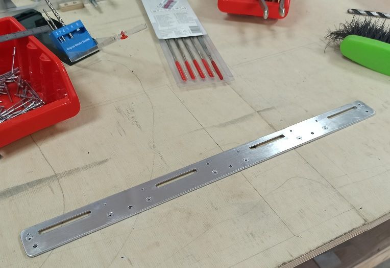

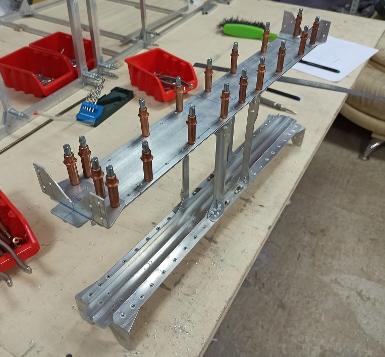

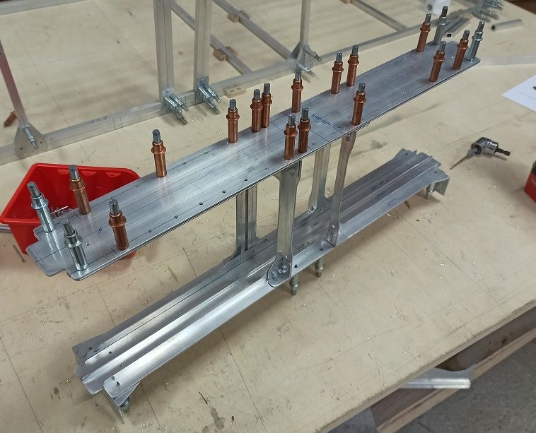

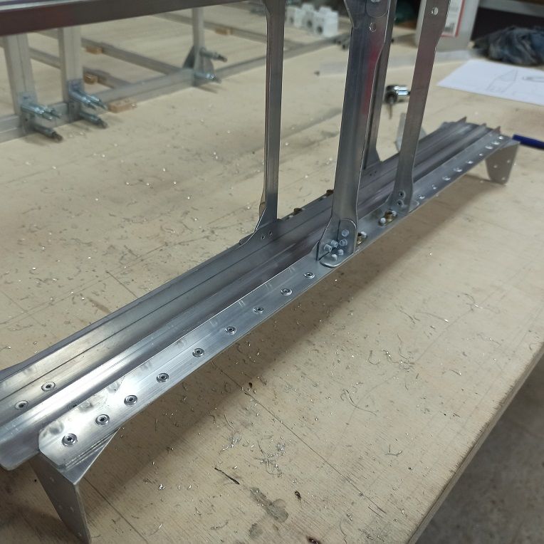

Блин, пол месяца прошло с крайнего посещения гаража. То одно, то другое не пускает😤.
Докупил уголок, так что можно попробовать «добить» тоннель. Дорезал упорную направляющую, но забыл сфоткать. Хотя там и нечего особо фотографировать, она зеркальная верхней. А потом начал маньячить болгариным).
Далее стандартная процедура доводки (неразлучная парочка гриндер + щетка «скотч-брайт»). Получилась вот такая ёлочка.
Натыкал в ней дырдочек, так вроде симпатишнее😜.
Теперь можно и боковинки собрать.

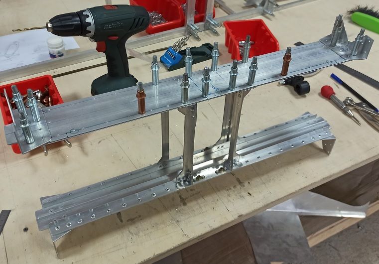

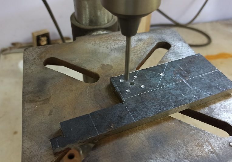

На лесенку какую-то похожи😁. Ну да пёс с ними. Пристрелка и засверловка 2,4мм.
Очередная проверка и засверливание до посадочного диаметра заклёпки.
Любитель
Я люблю этот форум!

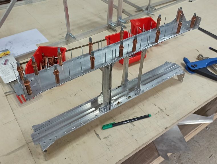

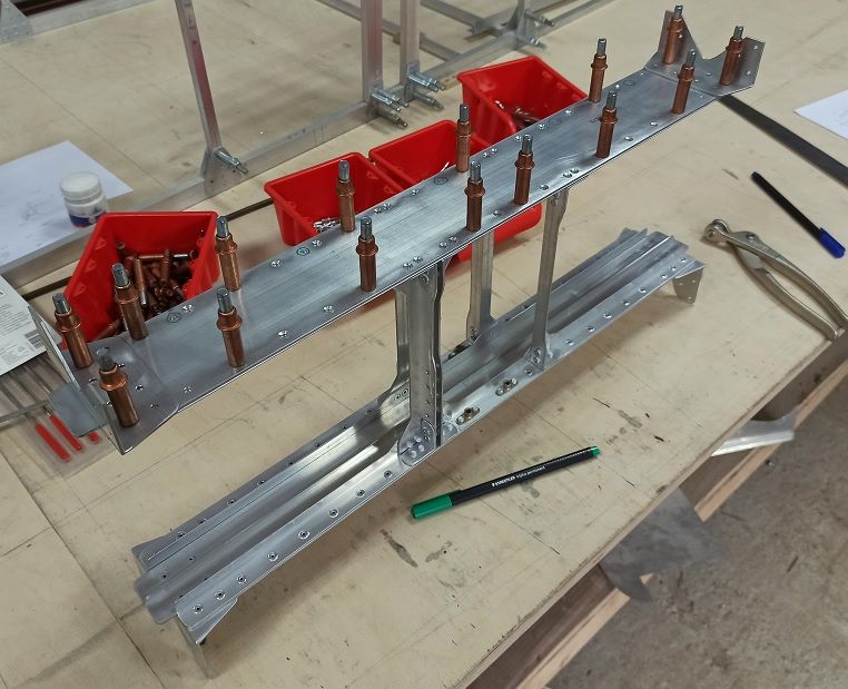

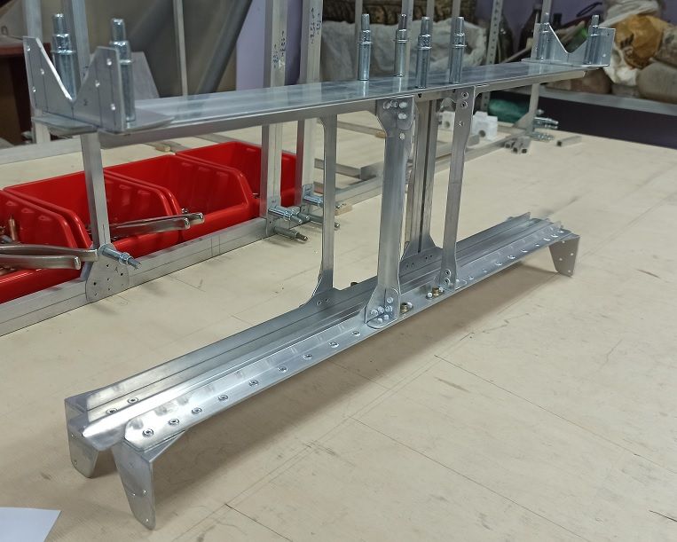

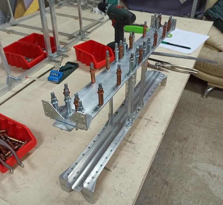

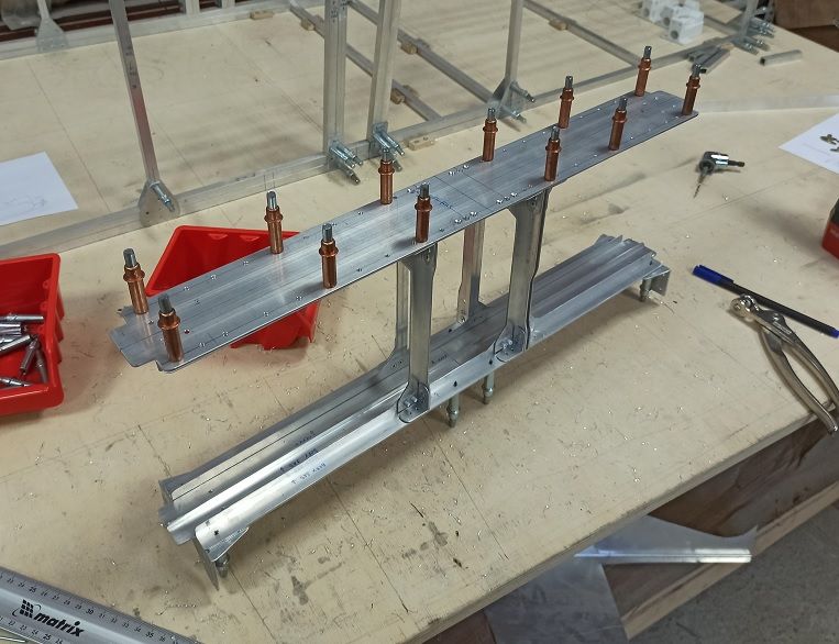

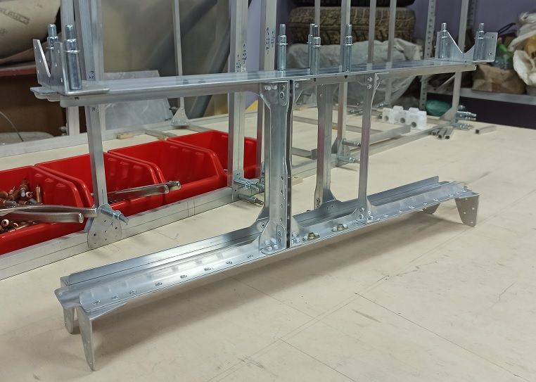

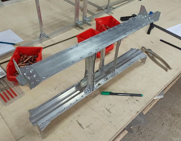

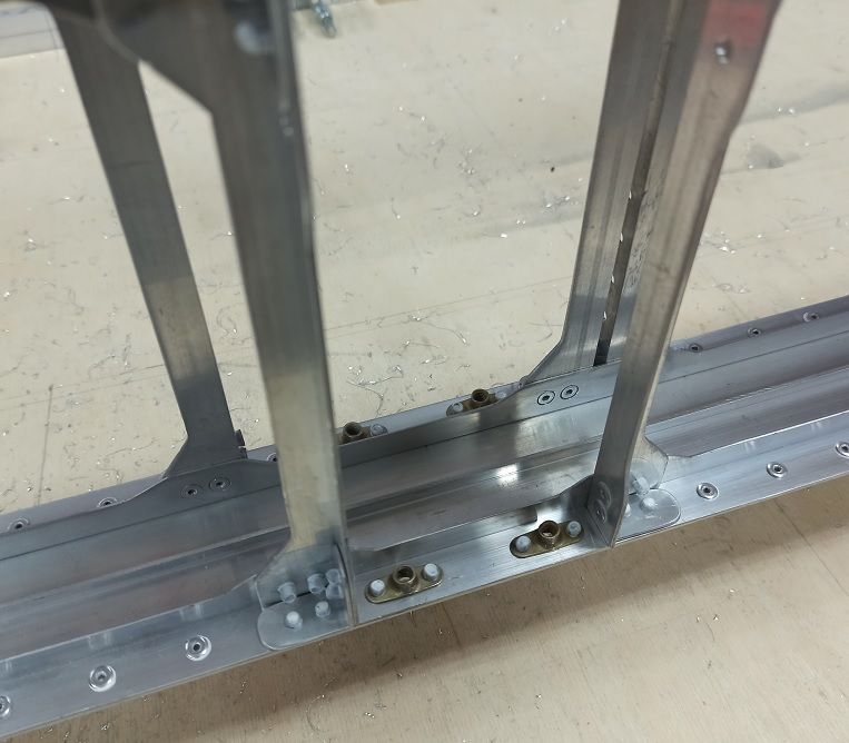

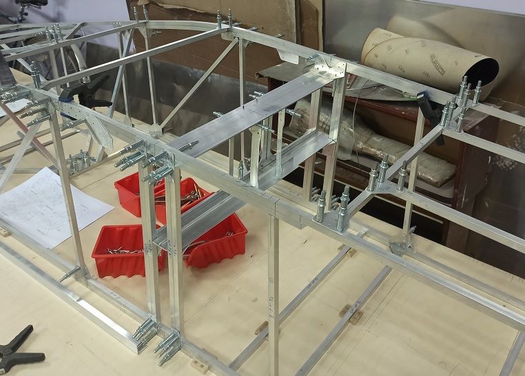

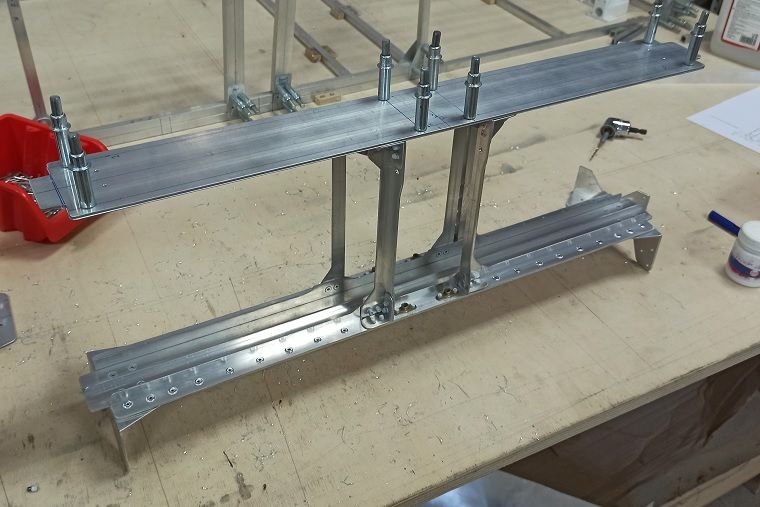

Следующий шаг клёпка.
А теперь фотосесия🙃.

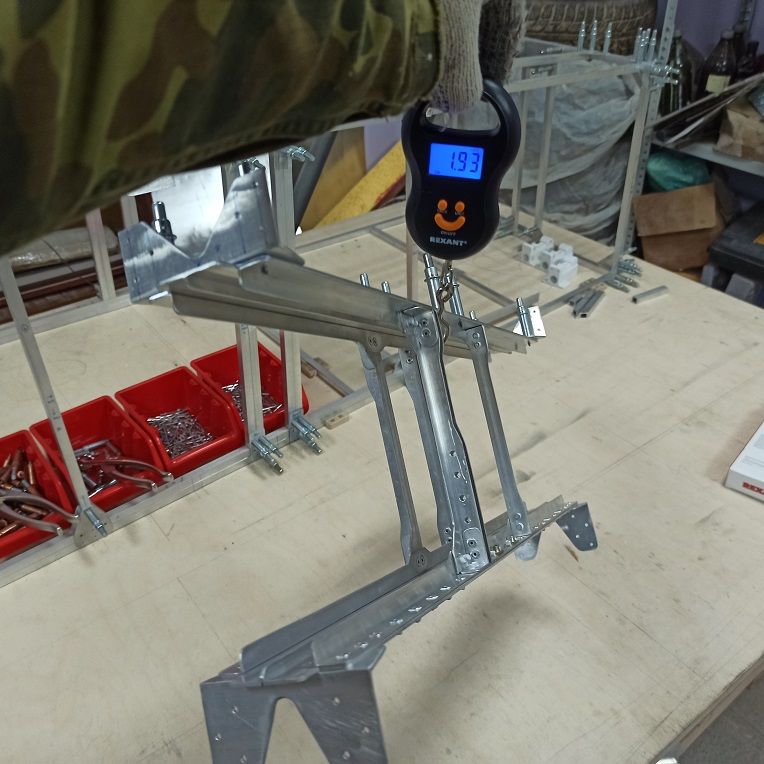

Не выдержал и решил взвесить (хоть он и не готов пока. Верхняя часть осталась на следующий раз), перед тем как заныкать вглубь, подальше со стола. А то вездесущие малолетние «помощники», могут и «ноги прицепить»😀. Взвесил и…., немного выпал в «осадок».
Пока ехал домой всё пытался вспомнить модельный вес. Приехав, первым делом включил комп и, ещё больше выпал:unsure:. Уже настроился на бессонную ночь, как вдруг сообразил достать из рюкзака весы и проверить их. Всё оказалось, как всегда просто. Какой-то балбес:cool:, забыл переключить показания. Теперь гадайте сколько там в реале;).
Фсё, тоннель в домике, и я поехал. Итого 9 часов с хвостиком и 114 залепачок.
Возможно напихал много лишних фото, можно было ограничиться существенно меньшим количеством, но уже несколько раз обращались с просьбой фоткать побольше и поподробнее. Так что, если кому не зашло, сорян🤓.

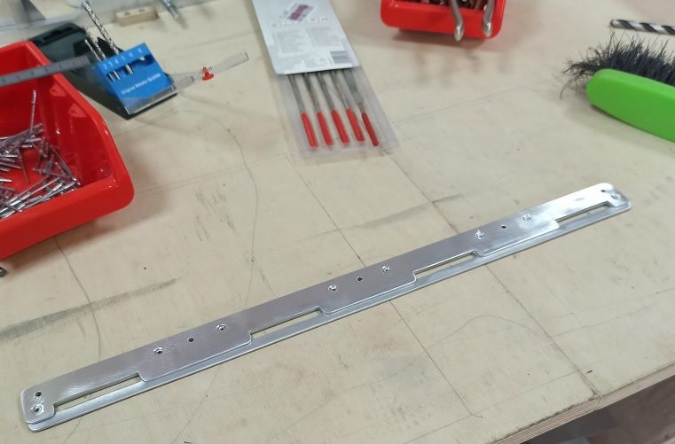

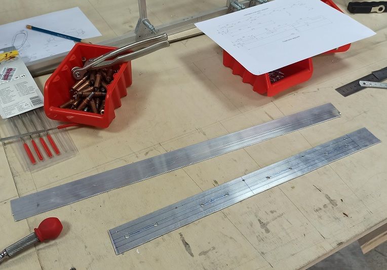

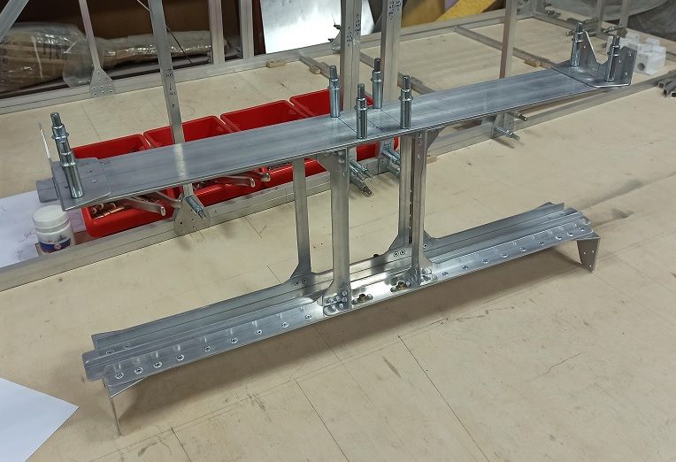

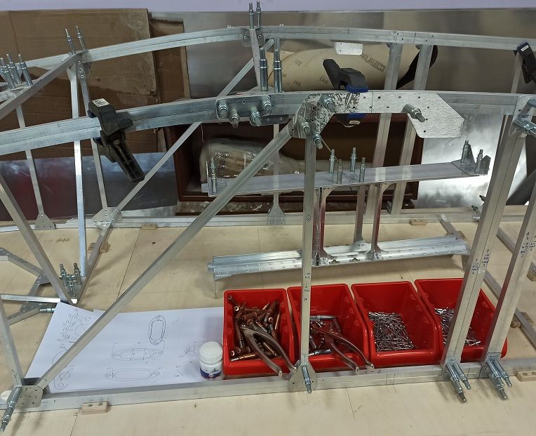

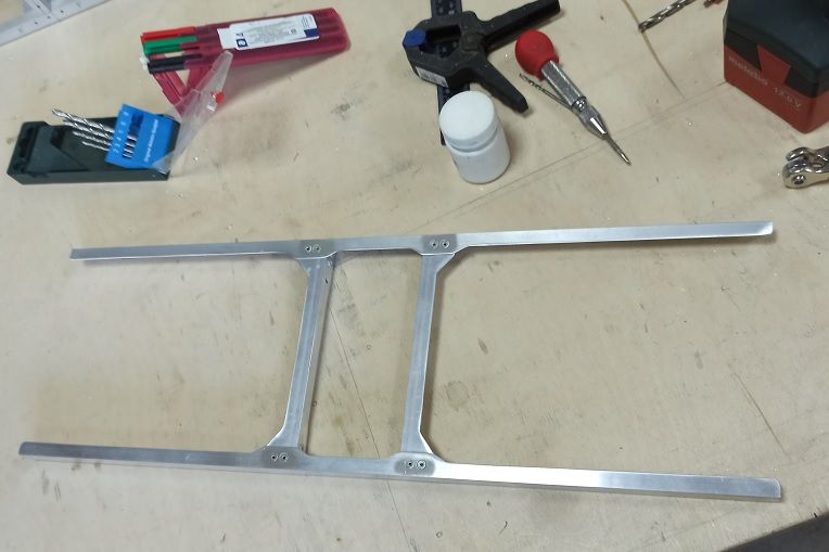

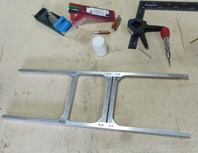

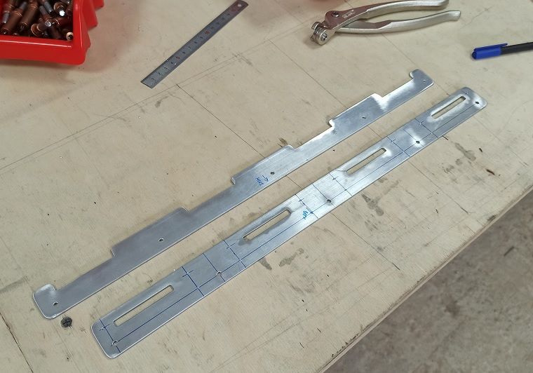

Далее на очереди тоннельная рамка гамака. Обрезки от Т-профиля пошли в дело.
Рамка в сборе.

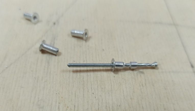

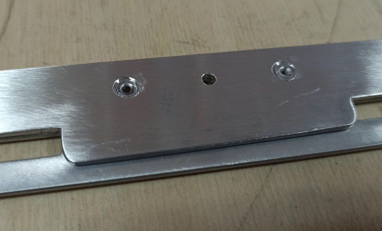

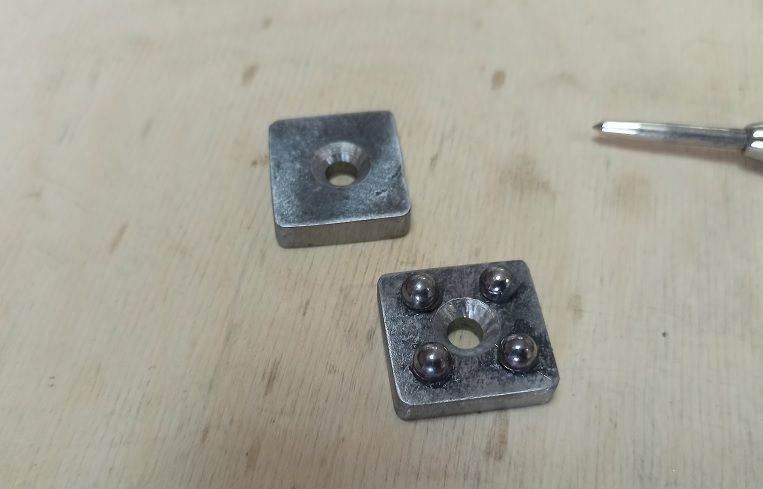

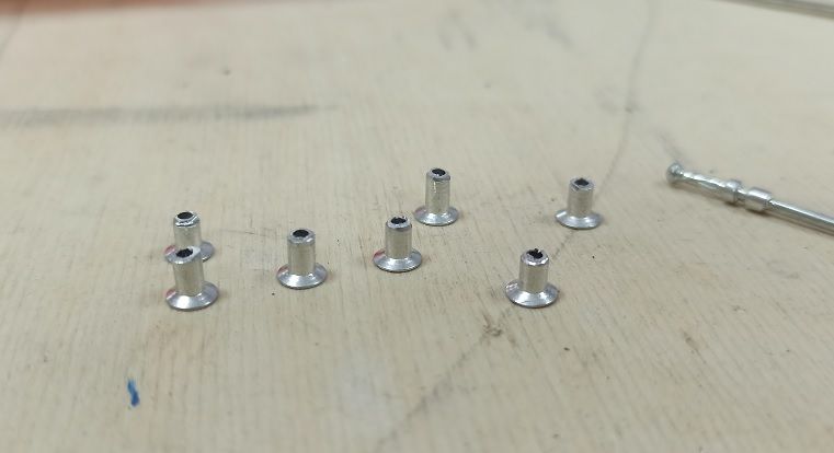

Обратная сторона. Так как подкладка не силовая и требуется лишь фиксация с чистой плоскостью, то приклепал её чуть модернизированными потайными заклёпками. Возможно кому-то пригодится тоже, так что распишу процесс в следующем посте.
Любитель
Я люблю этот форум!

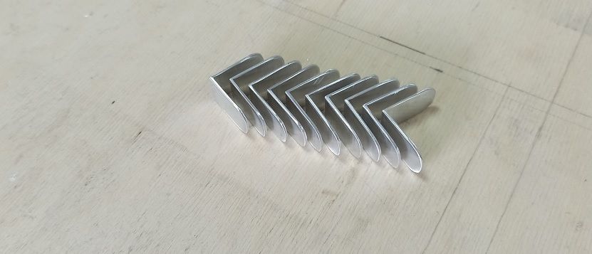

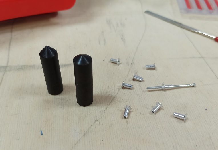

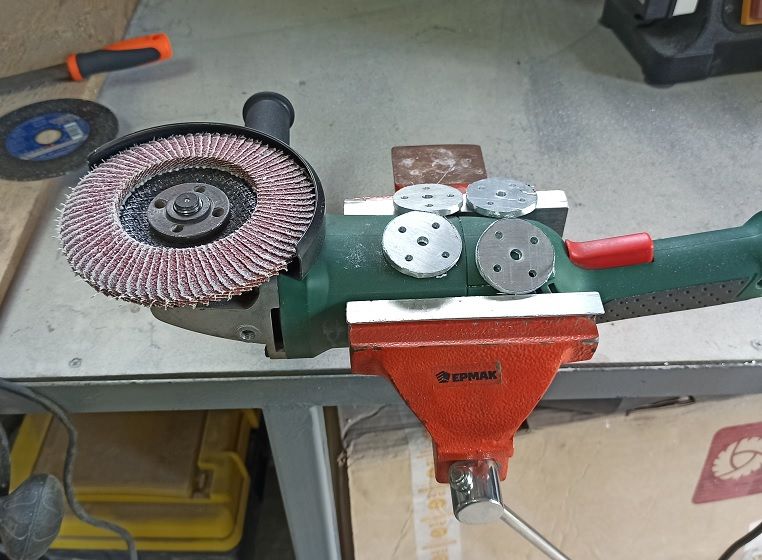

Вот собственно, что для этого понадобилось.
Так как заклёпки излишне длинные, то укорачиваем их посредством подрезки гильзы заклёпки. Для это снимаем её с «гвоздика» (она не нужна будет в сборе, останется только гильза).
Далее с помощью кусачек откусываем лишнее, аккуратно проворачивая заклёпку по кругу. Прижимаем не сильно, чтобы не перекусить стержень.
Развернув их на стержне, проходим аккуратно на гриндере (в моём случае, а так можно хоть об наждачку потереть), приводя в порядок место «укуса»)). Получаем вот такие коротыши.
Ну и поочередно развальцовываем конусами заклёпки на собранной и зафиксированной «клеко» рамке. Далее примерка. Вроде получилось, как и задумывалось.

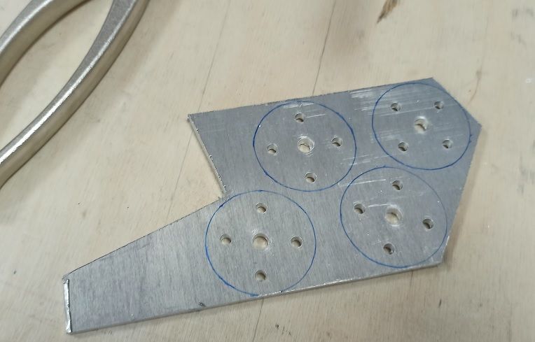

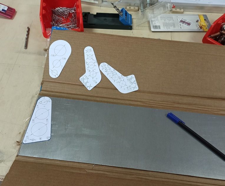

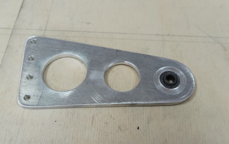

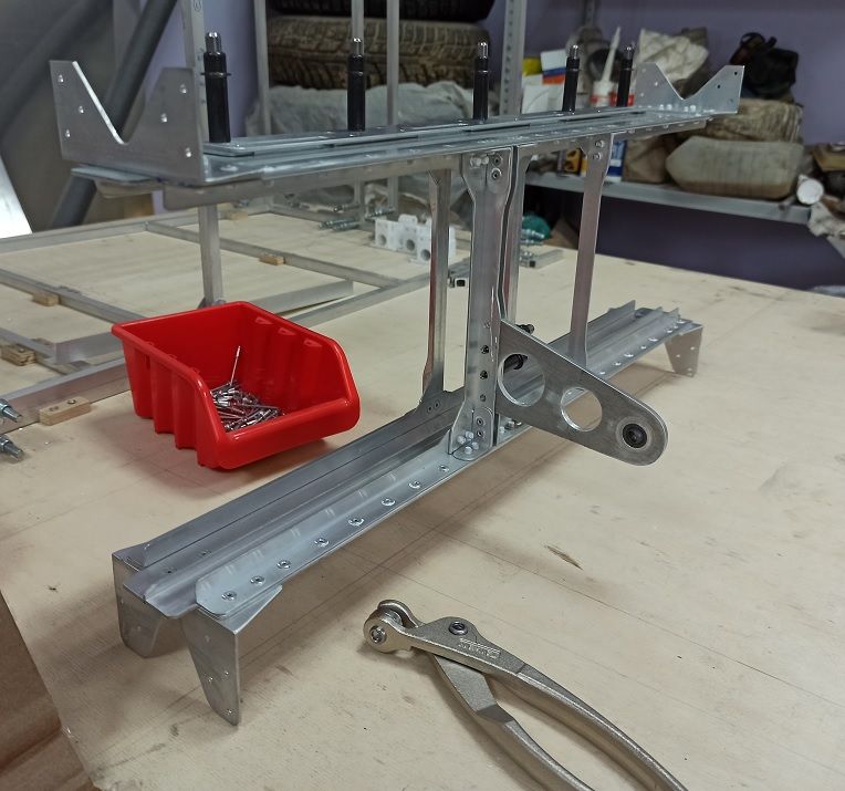

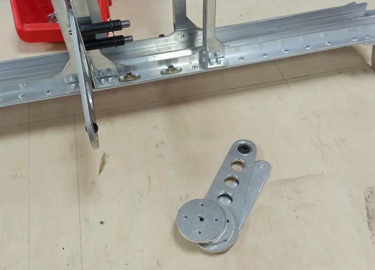

Начал вырезать сопутствующие кронштейны и плечи качалок.
Примерка.

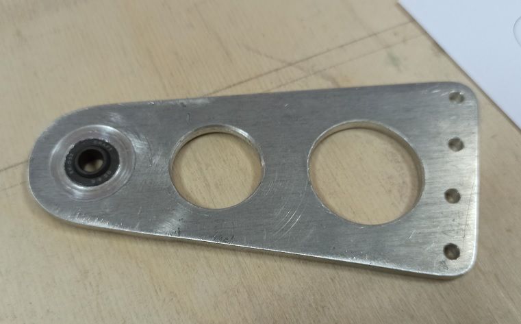

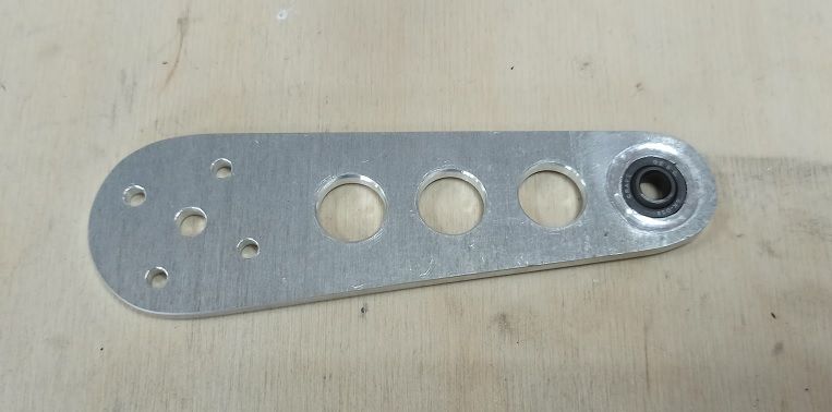

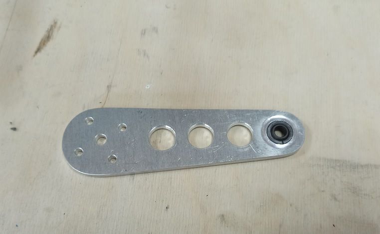

А вот и нудная работа. Первый раз (уже давно) оправку для закатки сделал неправильно, поэтому здесь уже как мне казалось правильный вариант.
Результат закатки. Если присмотреться, то видно двойные бороздки. Не попал с разносом подшипников, так как точный размер не знал и подбирал на глаз. Пришлось ещё раз переделывать и уменьшать посадочный диаметр. В общем, потратил кучу времени.
И примерка.
А здесь уже рычаг качалки с закаткой доведённой оправкой.
Фигурная резка и шлифовка 😜.
Любитель
Я люблю этот форум!
В общем, не особо плодотворный день визуально, хотя повозиться пришлось. Зато теперь отработана технология сверловки и закатки подшипников. Как не оттягивал этот момент, а таки он настал🙃.
