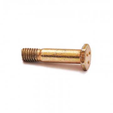

В выходной, надеюсь, доеду до гаража и замеряю. По памяти, диаметр гуляет от 5,95 до 5,9мм (замерял штангелем, не микрометром). Ближе к резьбе присутствует некоторая конусность, но дальше размер вроде стабильный. Правда замерял я всего пару болтов из пачки. Конусность не пугает, так как эта часть всё равно отрежется после дорезки резьбы.
И там с развертками, тоже надо экспериментировать. Они могут размер уже с люфтом делать. Иногда приходится использовать развертку до половины.
Ага, есть такое дело, тоже проходил, так что в курсе. Очень часто бывает, хватает просто сверла, хоть это и не совсем по "феншую". Например, после сверла 5,9мм., отверстие получается чётко в такой же размер. Видимо изначально оно несколько просажено, а во время сверловки отверстие чуть разбивается и получается то что надо (это конечно не говорит о том, что другое такое же сверло будет точно таким же, всё надо проверять, но с этим попал хорошо). Потому и купил сразу разные свёрла с минимально возможным шагом, близким к посадочным диаметрам болтов (под Хозмаг).
Я бы не рекомендовал дорезать болты, они ломаются по дорезке от вибраций и осевых нагрузок.
Если только как оси использовать без затяжки, да и то...
Алексей, чуть выше именно об этом и писал. Данные болты не будут работать на растяжение, только на срез. А мизерная затяжка в пару кг., им как слону дробинка. Кстати, обрывает чаще всего высокопрочный каленный крепеж, а мягкие болты (5.8; 8.8) к этому менее критичны (их чаще разбивает и гнёт). Из практики могу сказать, что срывает скорее резьбу у гайки, или гайкой, но чтобы обрывало болт по резьбе, такое только в машиностроении наблюдал. Вибрация, коррозия и прочностная усталось металла делают своё дело.

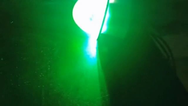

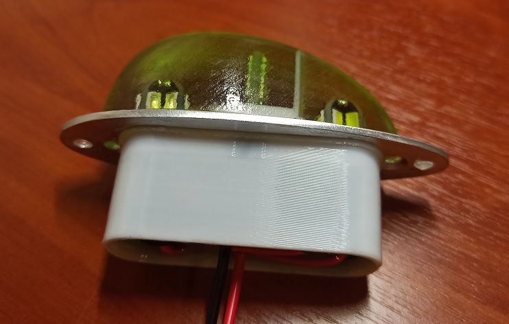

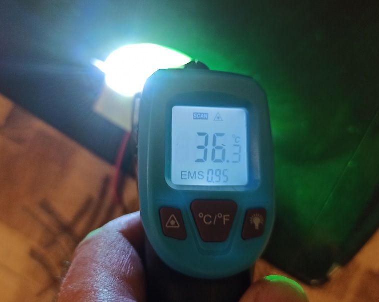

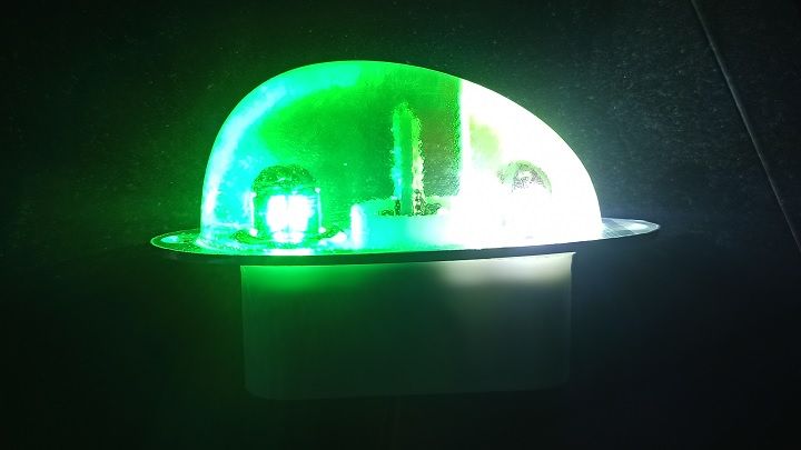

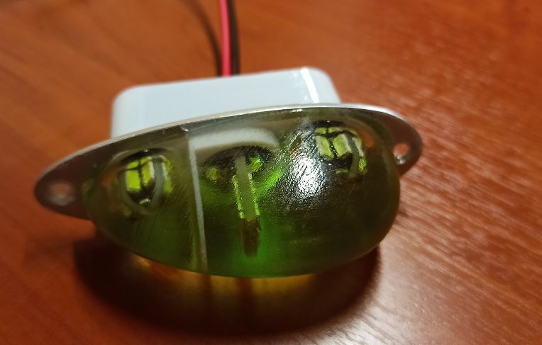

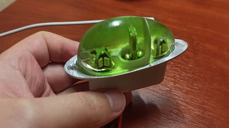

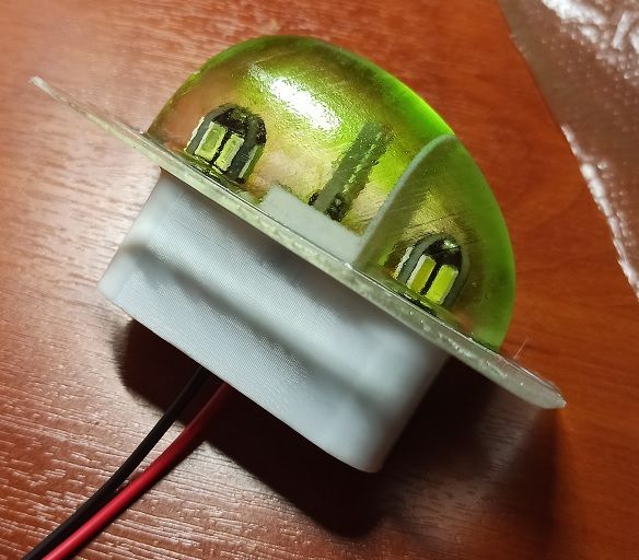

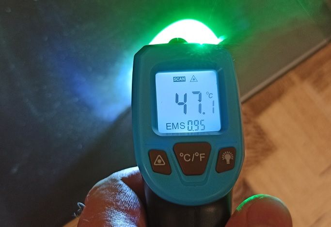

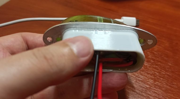

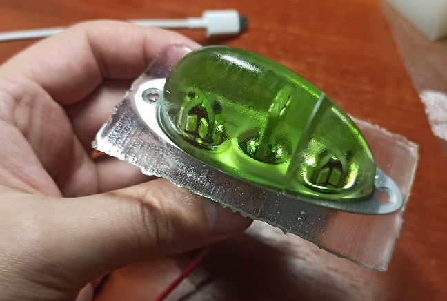

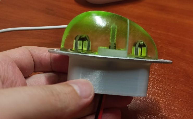

Извращения с БАНО продолжаются. После нудной подготовки и заливки, вытащил сегодня заготовку из формы.
После удаления лишнего, вроде стало что-то напоминать.

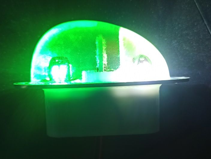

Проверил как оно будет светится.
Любитель
Я люблю этот форум!
Вроде светится и моргает. Замер температуры после получасовой работы тоже вроде в норме.
Самая большая
И самая низкая

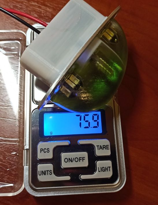

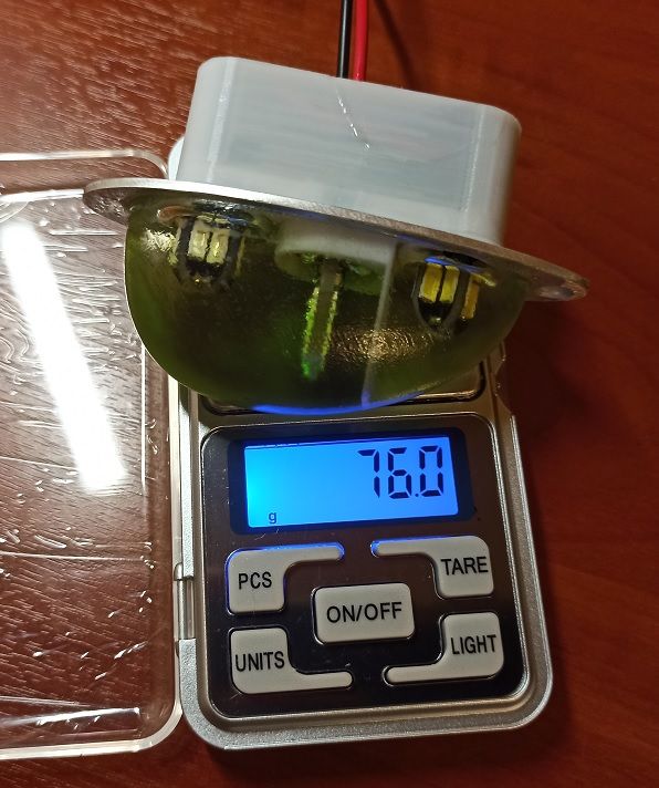

Не удержался чтобы не взвесить.
Много это или мало не знаю, других под рукой для сравнения нет. На выходе, думаю, будет примерно грамм 82-85.
Надо ещё конечно будет поработать над внешним видом, полирнуть, но в целом, результатом остался доволен. Теперь нужно будет внести нужные коррекции и можно делать на боевую.
О пока писал и видео проверку прошло.
RommT
Парапланеристы парни плечисты(с)
Тяжеловато. Красиво, но тяжеловато. Самый лёгкий вариант бы был это просто наклеить защищённую светодиодную ленту, следующий по весу вариант это выдуть такой же колпак из пэт пластика (бутылки) как делают моделисты для фонарей моделей.
Любитель
Я люблю этот форум!
Так как с электроникой на "Вы", пошел по пути наименьшего сопротивления, на мой взгляд. Но расплачиваться пришлось весом. Если сделать на светодиодах, получится и компактнее, и легче, но я в них ни бум-бум😁. Теперь надо будет чуть модернизировать, с учётом некоторых небольших косяков, отработать полировку и можно делать рабочую.

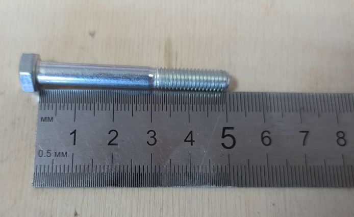

Как и обещал фото болта.

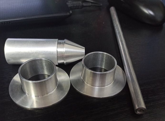

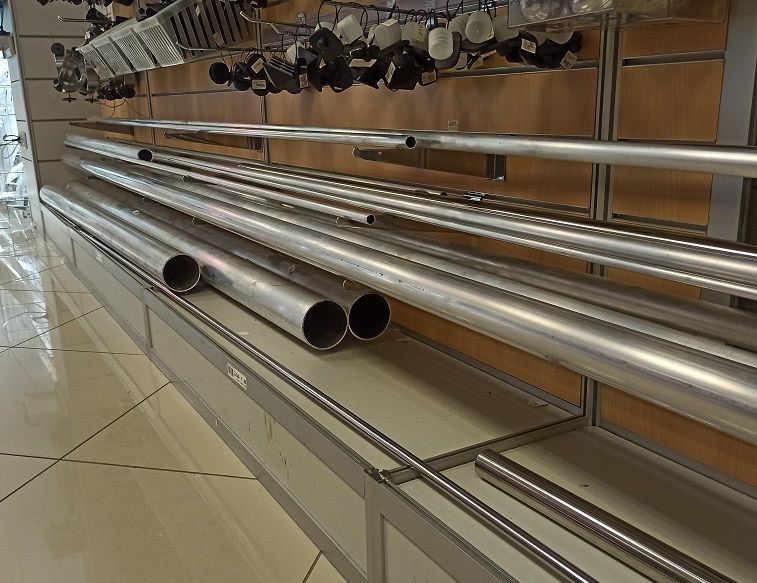

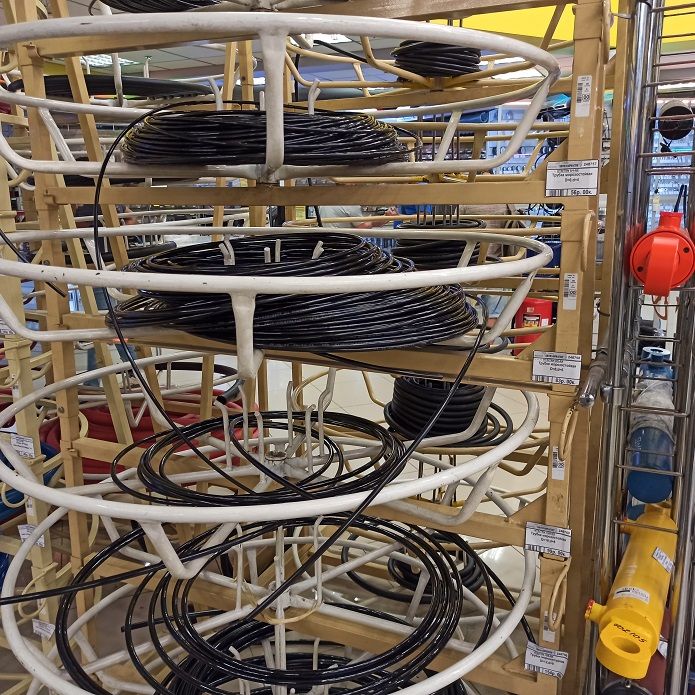

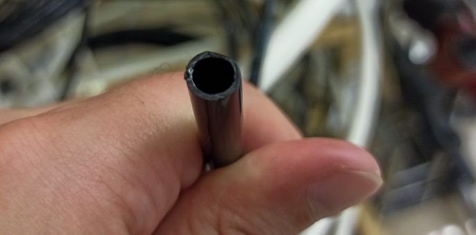

Заскочил на обратном пути в «Планета Железяка» был сильно удивлён обнаружив там алюминиевые трубы. Марку не спрашивал, но полагаю, что АД31. На фото большая труба это 100х3мм. Поменьше 60х2мм. Остальные не мерял.
Ну и заодно трубки пофоткал.
Магазин конечно хороший, хотя раньше был гораздо лучше. Ну и ценник на всё просто конский.
Есть теперь у них услуги токаря. Ценник начинается от 250р. Как делают и что туда входит не знаю, но вдруг кому пригодится.

Не успел ответить, куда-то пропало сообщение. Да, это близ Алтушки. Сейчас много разных болтов есть (упакованы в пакетики, по пару штук), но в основном DIN912 (с круглой головой под внутренний шестигранник), что не всегда и не везде удобно. По классу идут 8.8 и 12.9 (черные). Появились и полимерные метизы. Прикупил себе заодно пару пакетов с шайбами, то ли фторопластовыми, то ли капролоновыми. Но повторюсь, ценник просто не гуманный. Два болта М5х70 стоит 100р.:censored: Как будто высококлассный крепеж😠. Если бы не под кубик РУС, не стал бы покупать из принципа, но не хотелось в это место ставить болт с дорезанной резьбой.

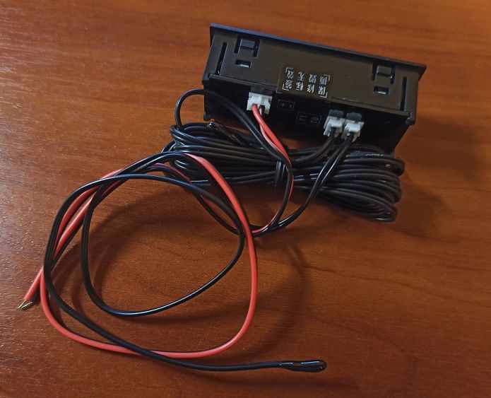

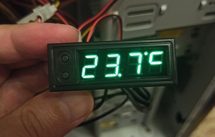

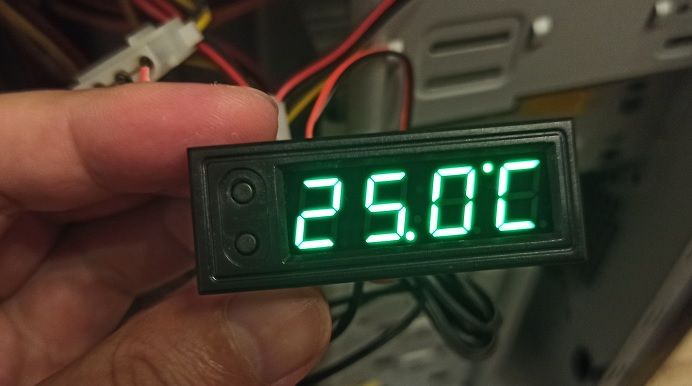

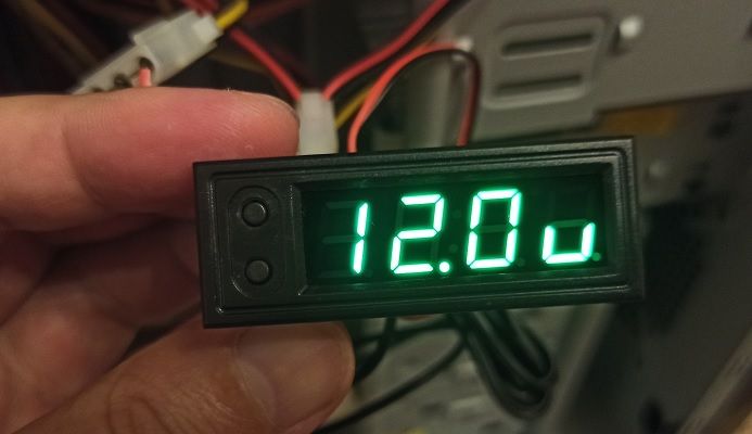

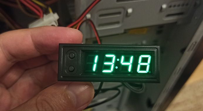

Во вторник забрал ещё одну игрушку. На полёт оно конечно никак не влияет, просто захотелось иметь такую «приблуду». Будут часы и как доп. опция, температура в кабине и температура за бортом, а также вольтметр.

Кстати про огни. А почему не рассматривали вариант со светодиодной лентой? Она не такая мощная как точечный огонь, но можно набрать большую площадь и светимость будет такая-же.
