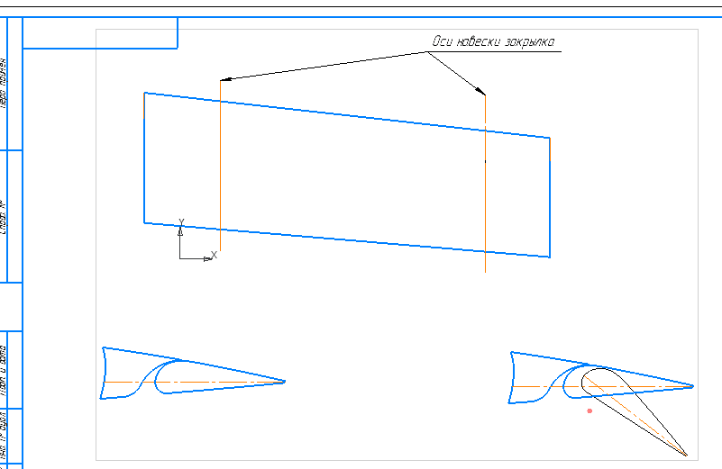

Всем привет. Я студент, делаю курсовую, в дальнейшем диплом. По конструкции закрылка нашел очень мало информации. С чертежа обвел контур, подобрал схожий по внешнему виду профиль для крыла, нарисовал носик для закрылка. Подскажите, пожалуйста, какую можно придумать механизацию для его выдвижения? При посадке выдвигается на 38 градусов. Глядя на самолет - делается это по рельсам(или нет?). И где правильнее всего расположить тяги для выдвижения? Эта информация позволит мне произвести расчеты эпюр сил и моментов

Не специалист, но осмелюсь предположить что да, на профильных "рельсах", гидравлику то есть точку опоры распределить по направляющим (рельсам). Последние возможно потребуется спрятать в пилоны. И насчет делителя потока для управления двумя гидроцилиндрами надо подумать или иными механизмами синхронизации.
В вашей схеме, оси навески закрылок направлены по потоку/направлению и под углом к стреловидности, что подразумевает не одинаковые профили рельс, но одно продолжение другой. Могу ошибаться.

Делайте простой щелевой закрылок с фиксированной осью вращения.

Рельса + червяк - вся механизация прячется в фейрингах (или обтекателях раз по Русски). На такие вопросы у меня один вопрос к государству.

любая синхронизация будет клинить. Нужен вал, который при повороте выдвигает тяги синхронно

шульженко читали , хоть листали ? а так смотрите на привод закрылков ту 154, класика , рельсы ,швп, гидромотр, синхронизирующий вал ...
