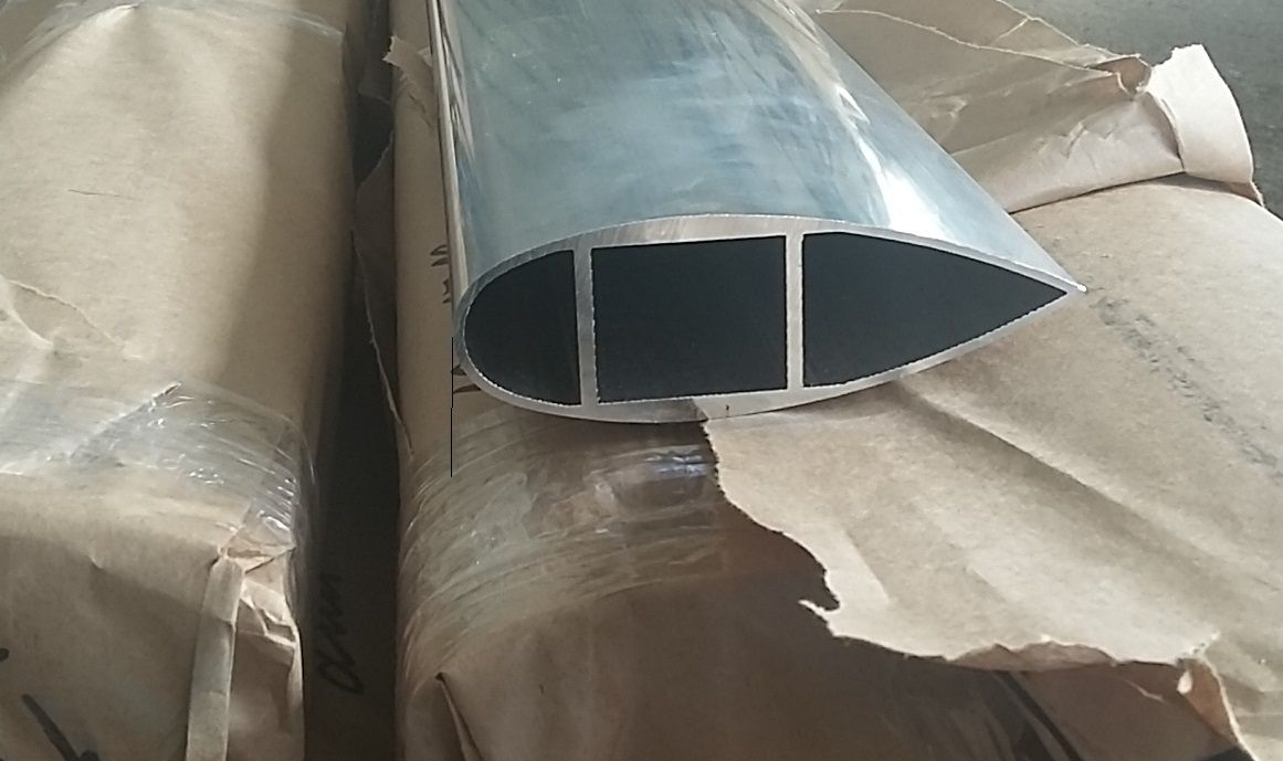

Продаю профиль для подкосов 75х25мм. АД31Т, Вес 1м 1кг. Цена 1200 руб./м. Длина хлыста 4.5м.
Вес 1000 гр/м. Сечение 1000гр / 2.7 = 370 мм.кв. Прочность на разрыв АД31Т 20кг/мм.кв. Итого 7400 кг.
В огороде бузина, а в Киеве дядька. Первое что бы сделал перед покупкой - выполнил расчет на сжатие вашего профиля, именно эта величина определит характеристику подкоса. Разрыв, растяжение - вторично, сам профиль выдержит, а вот заделку креплений надо считать.
Дайте данные.
