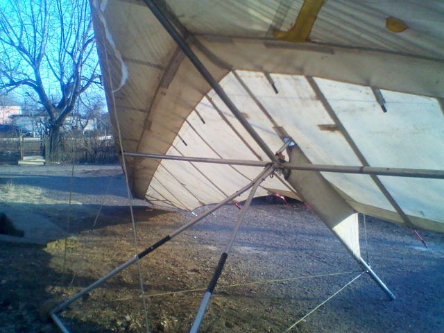

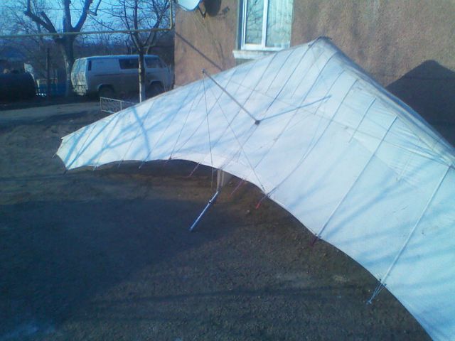

Хотя некий опыт имею,правда переделывал дельтаплан Славутич-ут в Атлас ,так по чертежу было нарисована лата с неким радиусом(не помню размера)на носке ,который мне не понравился по эстэтическим соображениям 🙂и выгнул профиль Р-2(типа)и летает не хуже французкого Атласа ,я б сказал даже более летучее,при этом не пострадала ни управляемость ни устойчивость на больших углах атаки.Это конечно пример дельтика,но интересно из каких соображений подбирают профиля на ультралайты?
Хорошо было бы узнать ,варианты конструкций таких крыльев,внутренний набор и пошив паруса,хотя бы схематичные чертёжики.
    43,4 КБ · Просмотры: 239
    61,9 КБ · Просмотры: 233
