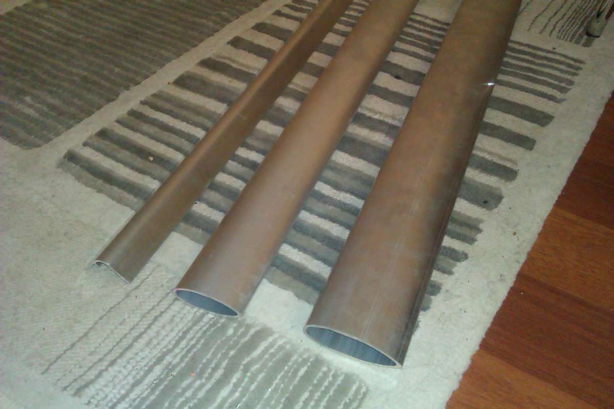

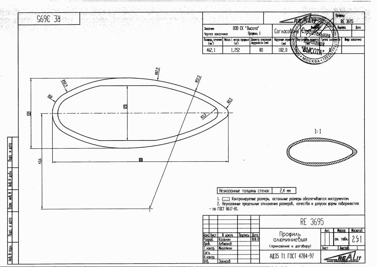

АД35Т1 ГОСТ 4784-97 каплевидный профиль вес 1,242кг. - 1 м,  хорда 80, внешний 32 внутренний 25, длинна 5000 мм, стоимость 250$
    94,4 КБ · Просмотры: 225

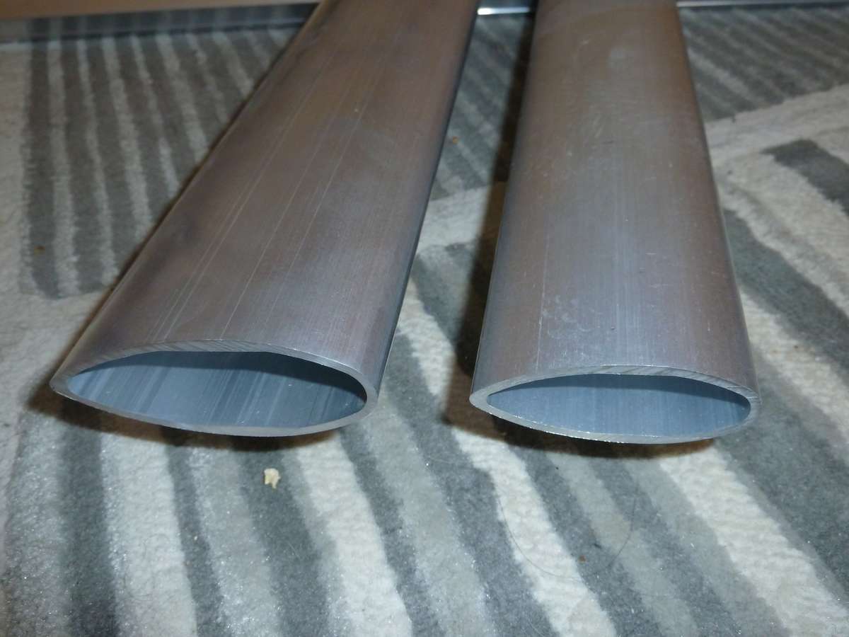

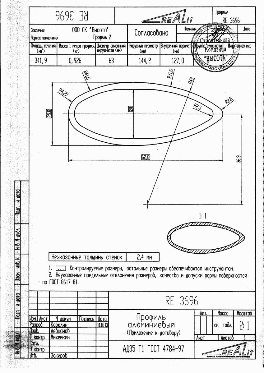

АД35Т1 ГОСТ 4784-97 каплевидный профиль вес 0 ,926кг. – 1м, хорда 62,8, внешний 25,8, внутренний 20, длинна 5000 мм, стоимость 150$
    131 КБ · Просмотры: 211

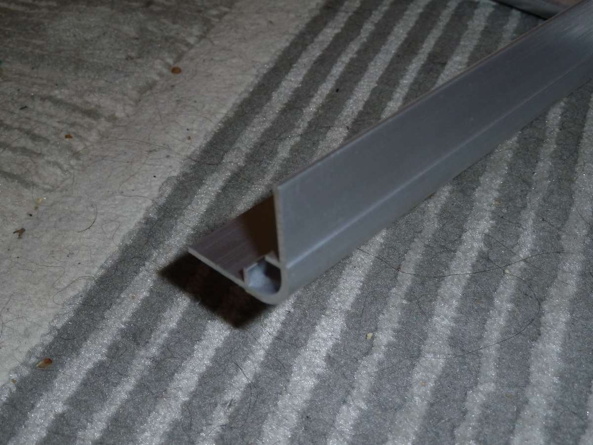

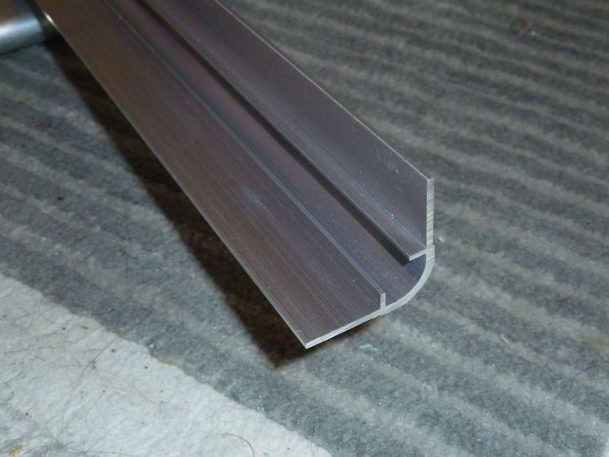

3

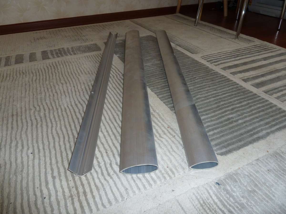

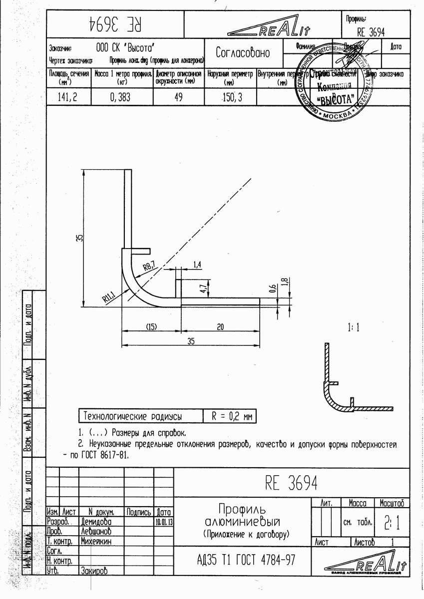

АД35Т1 ГОСТ 4784-97 вес 0 ,383кг. – 1м, профиль лонжерона 35Х35Х2,4, полки под лист 0,6, длинна 4000 мм, стоимость 80$
    108,6 КБ · Просмотры: 214

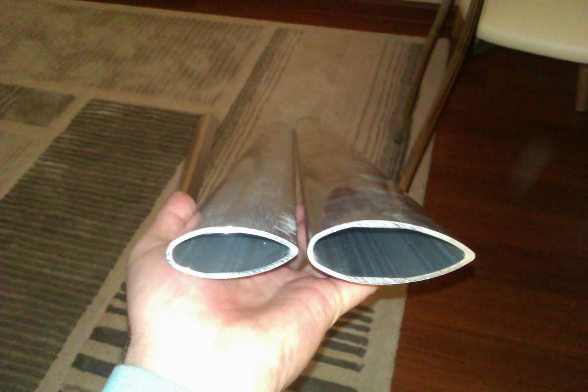

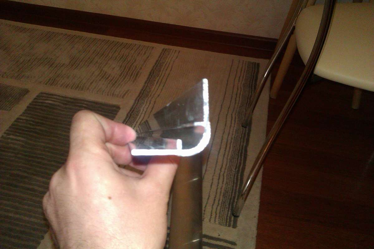

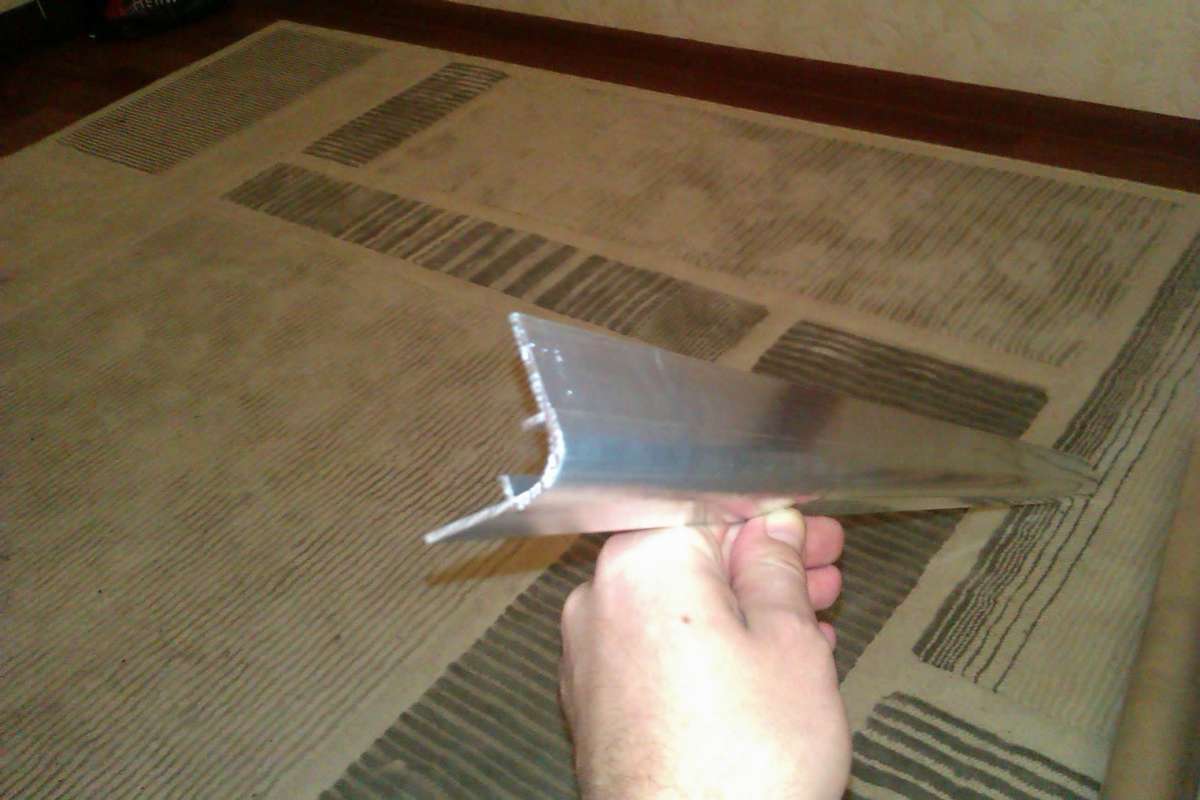

Фото образцов
    62,8 КБ · Просмотры: 230
    47,8 КБ · Просмотры: 218
    59,9 КБ · Просмотры: 229

Максим, конечно 80$ за 4 метра. И 150$ за 5 метров профиля с хордой 62,8 мм., соответственно 250$ за 5 метров профиля с хордой 80 мм.

Да хотелось-бы узнать , есть ли именно в д16т ( потому как ад35т на подкосы не применяется ) в размере : хорда 62,8, внешний 25,8, внутренний 20 . Мне на PIETENPOL надо . И с Украиной работаете? Спасибо .
что значит не применяется?? возьмите и примените.. еще поправка: не АД35Т а АД35Т1, подкосы имеют достаточные прочностные хар-ки для аэропланов типа СТОЛ и без проблем подойдут к PIETENPOL.
Я тут немного почитал по форуму торговли о каплевидном профиле , если что не так , поправьте .
Профиль 62,8 на 25,8 ( ад35т1 ) специально разработан для подкосов , соответствует материалу д16т , хотя уступает в 2,5 раза по прочности , но компенсирует это увеличением толщины . В результате получам равнопрочный профиль и соответствующую разницу по весу .
в 2.5 раза это вы погорячились... ад35т1 Сигма в=30 кг/мм2, д16т=40кг/мм2 разница в 1,3 раза. Для подкосов прибавка в весе по сравнению  с Д16Т - капля в море.
Прошу прощения , действительно если сигма 30 кг/мм2 , то площадь поперечного сечения увеличится меньше чем на треть ( 68 мм2 и 91 мм2 ) .

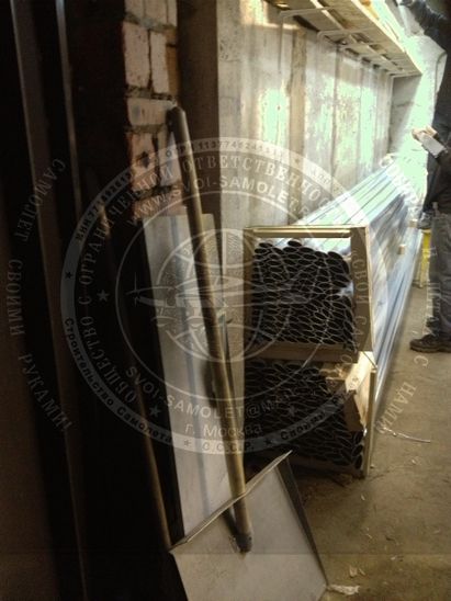

Профиля прибыли на склад.
    37,6 КБ · Просмотры: 232
    46,6 КБ · Просмотры: 235

в 2.5 раза это вы погорячились... ад35т1 Сигма в=30 кг/мм2, д16т=40кг/мм2 разница в 1,3 раза. Для подкосов прибавка в весе по сравнениюс Д16Т - капля в море.
Поскольку подкосы расчитываются по критерию потери общей устойчивости,разница в массе вообще ничтожна. 😉
