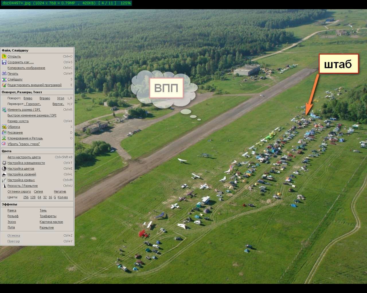

Есть такая функция в режиме "рисование"
Пример на картинке.

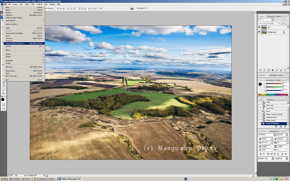

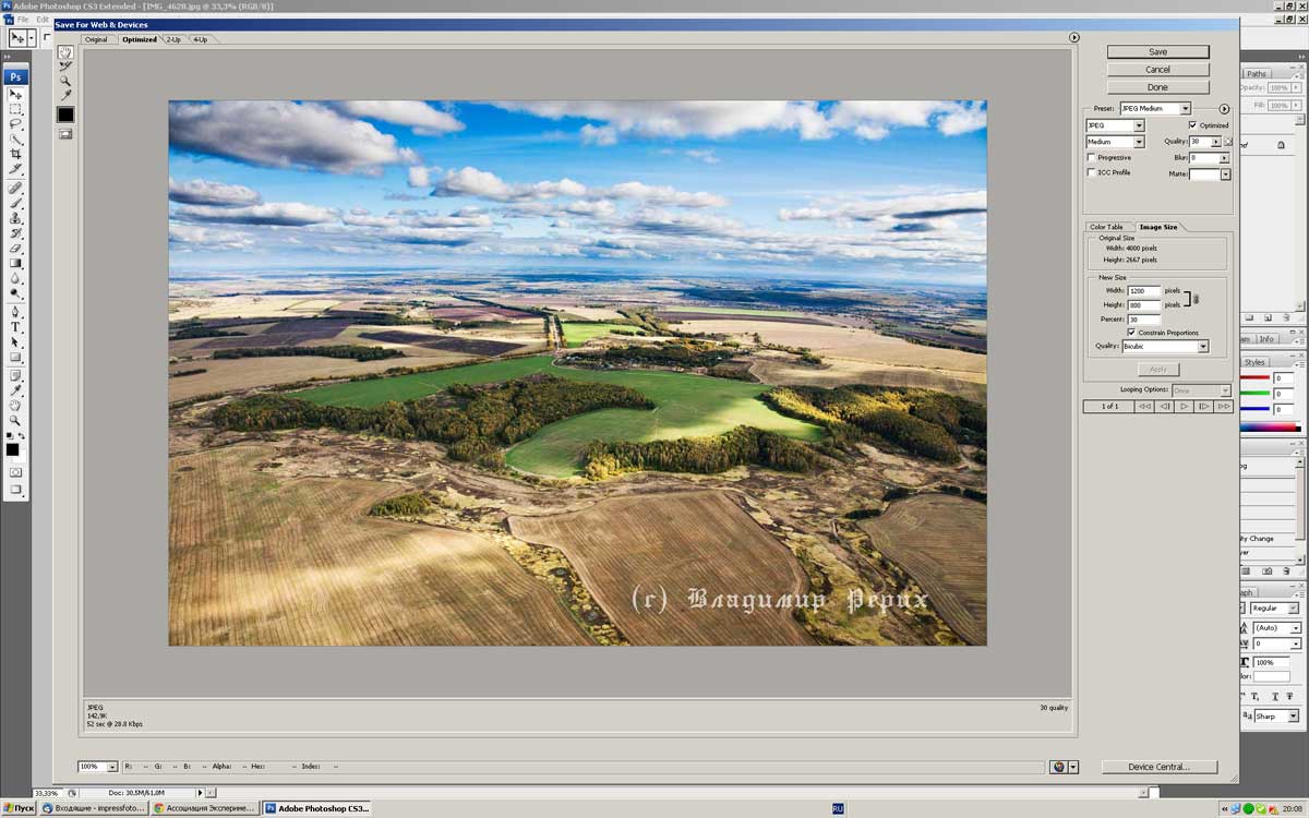

А вообще лично я для этих целей использую ФОТОШОП
Для тех, кто использует для переразмеривания Фотошоп, советую присмотреться к сообщению #13 в этой ветке:
http://aviaforum.ru/showthread.php?t=20721
Но это не для слабонервных.
Никогда не используйте Adobe Photoshop!!!
Так, глядишь, и конкурентов у меня станет меньше. ;D
А если серьёзно, то там в меню "Файл"(File) есть команда "Сохранить для Web" (Save for Web)
Пример на картинке.
Свежая версия программы здесь. http://www.faststone.org/FSViewerDownload.htm
Можно обрабатывать пакетом в функции "отправить по Е-Mail."
Снятие галочки EXIV значительно уменьшит размер файла. Качество не пострадает.
