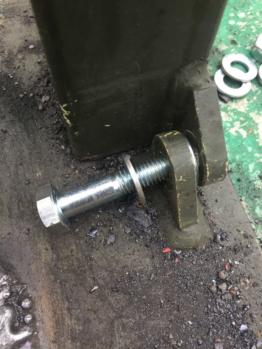

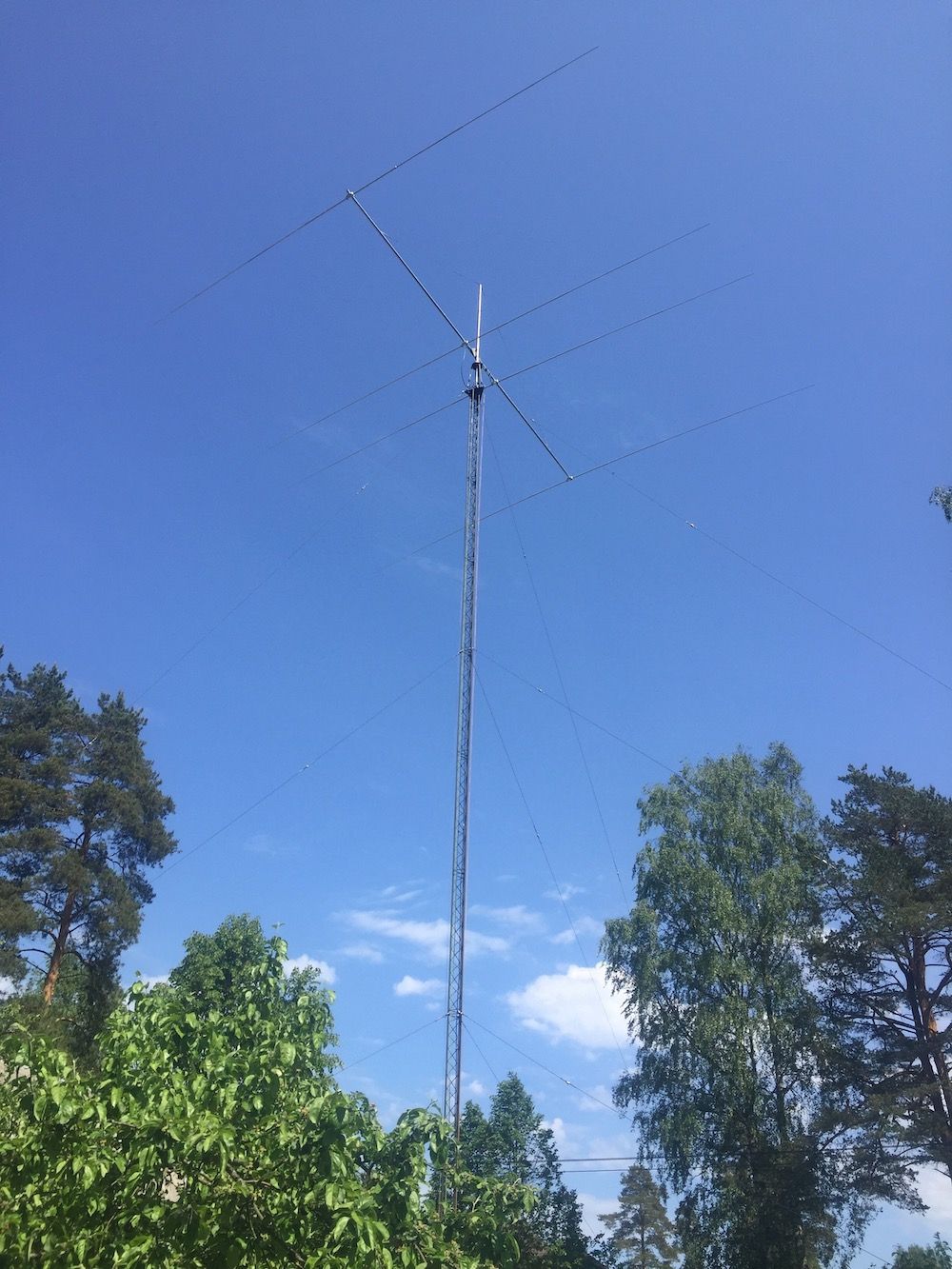

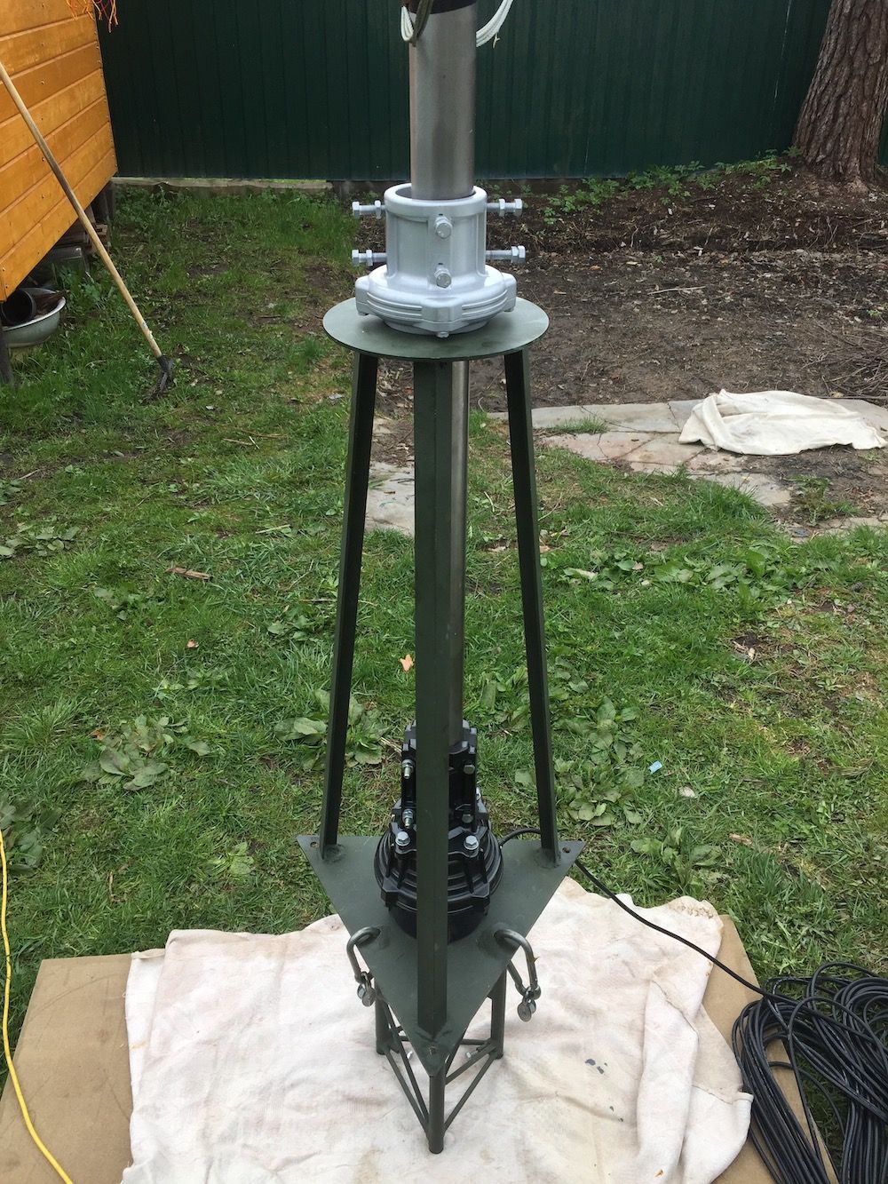

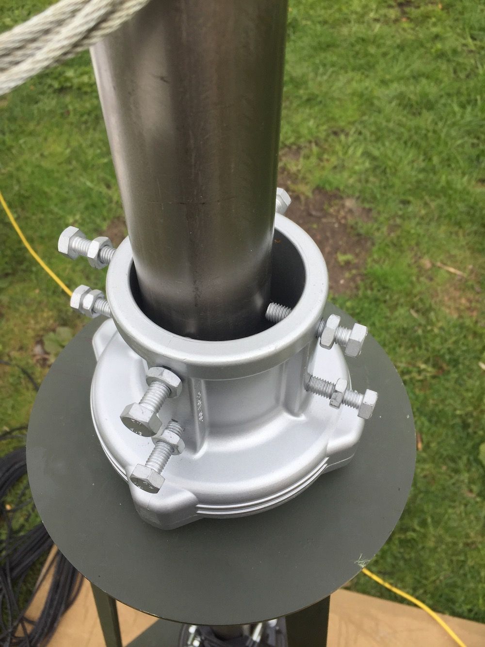

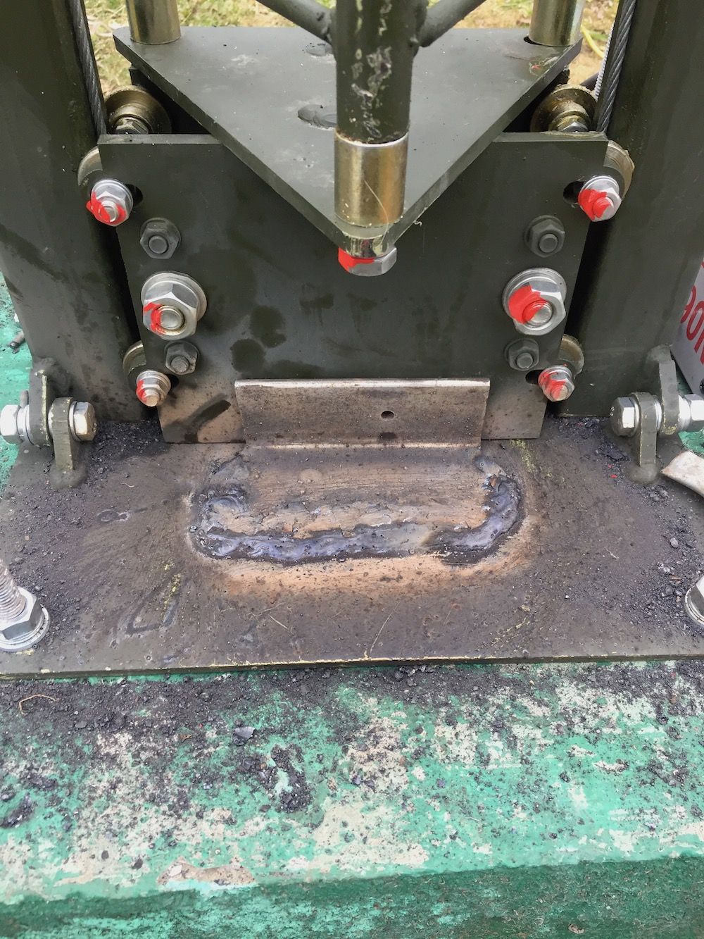

Поставил. Пришлось применить сварочный аппарат для приварки фиксаторов нижней секции, чтобы она не двигалась в процессе эксплуатации. Болты крепления станка к основанию заменил на полнотелые. Изрядно пришлось поработать метчиком, чтобы пройти все отверстия болтовых замков. Сварено очень криво. Один болт все же сломался при монтаже и так и остался в мачте. Размонтироать без высверливания болта мачту не получиться. Верхняя секция для установки редуктора была вся кривая, пришлось пересверливать отверстия, двигать редуктор, чтобы обеспечить соосность с опорным подшипником. Качество плохое. Инструкции по сборке так и не дождался. Единственное, что точно было хорошо, это качество покраски. Приобретать не рекомендую. Фото прилагаю.
