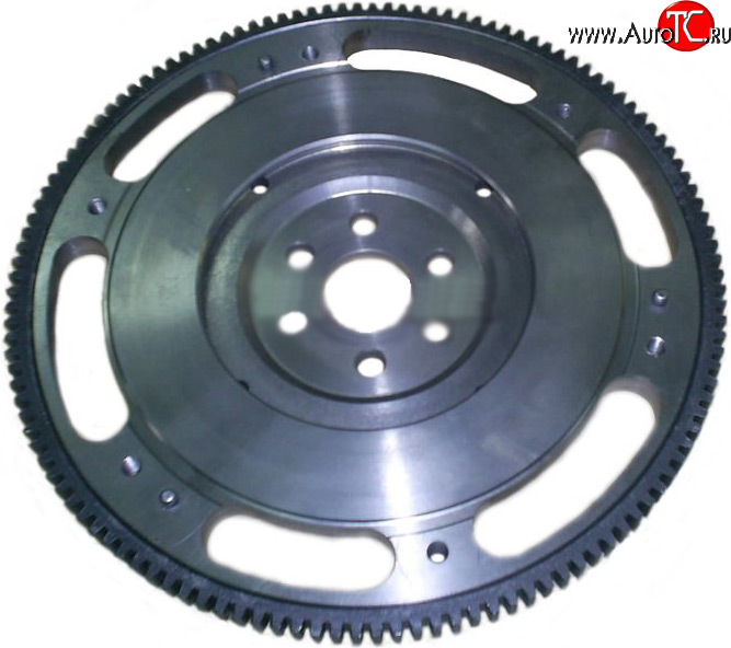

В авиаварианте, т.к. обороты предполагаются высокие, есть смысл выкинуть фазовращатель, головку использовать 21126 слегка доработанную, поставить верховые распредвалы, впускной ресивер заменить на короткий облегченный, использовать легкие шкив и маховик, поставить легкие японский генератор и грантовский стартер

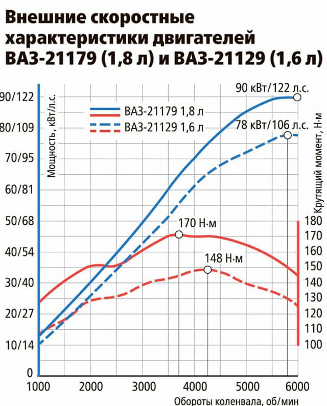

Есть мотор 21128 от супер авто, то же 1,8л. И тоже 123л.с. но стоит 150т.р.
А супер Авто живое до сих пор? Вроде пишут что разорились:
Российский завод "Супер-авто" признан банкротом, все сотрудники уволены. Напомним, завод занимался производством автомобилей Лада Самара с 16-клапанным мотором, Приор с 1,8-литровым мотором и другой мелкосерийной техники.
Компания "Супер-авто" из Тольятти признана банкротом, все 280 сотрудников уволены, сообщает "Auto.mail.ru".
http://www.avtospravochnaya.com/news/4061-zavod-super-avto-zakrylsya-sotrudniki-uvoleny
Последний приоровский 1,8 от Суперавто - 130 л.с. а 123 л.с. видимо старый - не втыковый, на базе 126-го?

Очень у него хороший момент на низах. На 3600об 90л.с. уже.
