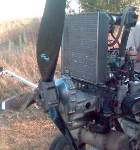

Я вижу - Лугапроп, у нас в клубе 4 таких, разных диаметров и вращения. Качество хорошее.

Винты Киевпроп, налет отдельных образцов перевалил за 2000 часов - практически переживает мотор.
В продолжение эксплуатации геометрия не ползет.
8 типов лопастей "хваленой саблевидной формы", разного направления и диаметров, 3- 5- 6-лопастные ступицы, благодаря оковке, очень живучи на воде. А так же ВИШи для Ротаксов 912-914.
По вопросу 3 или 4 лопасти следует обратиться к разным производителям, перечислив следующие параметры:
тип л.а. (тянущий/толкающий), тип двигателя и, если не массово-выпускаемый, мощность, обороты макс. мощности, напр. вращения, тип редуктора/передаточное отношение, макс. возможный для установки диаметр винта, макс. скорость аппарата и особенности эксплуатации: полеты в горах, учебные, крейсерские, полеты с воды, химработы и т.п. А потом выбирайте из предложенного ими, обсудив выбранное с теми, кто летает на подобном.
А вообще хорошо, если Вы четко сформулируете производителю, что Вы от винта ожидаете.
И по характеру общения с Вами, попытайтесь определить, либо Вам хотят втюхать любой ценой свое детище, или честно расскажут все плюсы и минусы. Как правило каждый винт имеет свой, достаточно узкий диапазон применения и под все и вся не станет.
