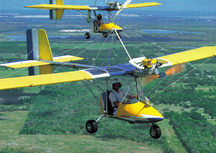

Уважаемые форумчане! Появилась идея построить ЛА типа airbike или понимакс, или еще что то на подобии перечисленного с тянущим винтом. На просторах форума много различных фото, обсуждений и тп, каша  в голове. В чертежах плохо еще понимаю. Поэтому обращаюсь к знатокам с вопросами. По порядку.
1. Профиль крыла. Какой для минимальной скорости взлета? Крыло планирую строить из дюралюминия. Есть у знакомого станок лазерной резки цветных металлов, чертежи профиля(нервюр) для ЧПУ осилю.
2. Видел на форуме стальное исполнение фюзеляжа и трубное дюралевое. Какой вариант для моей идеи лучше, проще, надежнее, практичнее?
3. Силовая установка. Сразу скажу, на ротакс тратиться даже мысли нет. Будет возможность приобрести двигатель от субару, сузуки, мотоцикла импортного и тп. Подскажите как что и зачем с мотором.
4. Очень буду признателен подробным чертежам для чайника реально стабильно летающего несложного самолета.
Нахожусь в Барнауле, Алтайский край. К постройке планирую приступить в мае, пока подкупить материал и тп.

Эйрбайк для таких целей очень неплох - и строившие его здесь присутствуют.
...[highlight]хочется именно летать "по кустам"[/highlight], в открытой кабине и получать удовольствие от максимально открытого пространства. Доводилось летать на МДП несколько раз пассажиром, параплане. Самолет хочется максимально вобравший в себя качества от вышеперечисленных)
  Для этого не обязательно обращаться к "забугорным" конструкциям, см. тему http://www.reaa.ru/cgi-bin/yabb/YaBB.pl?num=1296043780/0. Самый простой вариант (МЛМ), и автор в помощи не отказывает.
