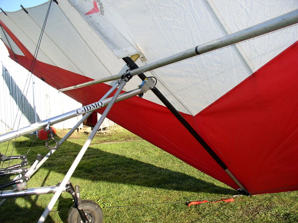

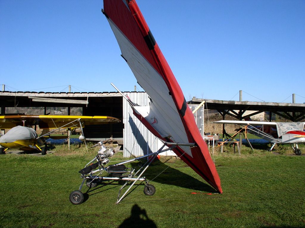

только что написал в ветке про СЛАВУТИЧЬ УТ о переделанной УТешке в Атлас.Работали по чертежам с журнала Крылья Родины.Вроде всё понятно и доступно.Что не по чертежу так это профиль лат,у нас он похож на крыловой профиль Р-2,увеличенная нижняя обшивка, добавлены по три полулаты на консоль и нашиты пропитанные полосы лавсана на  верхние передние части лобика крыла для чистоты профиля(добавления и переделки велись...из симпатий и эстетических соображений),летает отменно и дружелюбный аппарат, ничем не хуже Атласа т.к. летали и на французском Атласе,не смотря на боевой вид ткани. 🙂 ;D
Желательно выдержать углы стреловидности  и купольности в собранном виде,с центровкой попали сразу и залетали практически без настроек и доводок.
Кину здесь пару фоток,бу это по теме,надеюсь :🙂
