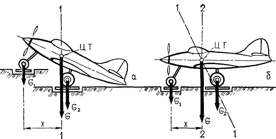

  1. Три независимых способа расчета центровки аппарата с хвостовым колесом?
Три не подкину, но два стандартных можно. Первый основан на отсчете весов агрегатов умноженном на плечё. За точку отсчета берется как правило максимально вынесенная носовая точка (кок, лоб обтекателя и т.д.). Аппарат при этом выставляется в горизонтальное положение относительно СГФ. Втрой, это нахождение цт при помощи весов. Выставляем аппарат в горизонт и замеряем показания под каждой опорой. Принцип измерений тот же. От носовой точки замеряем растояние и умножаем на вес. Далее получившуюся сумму делим на количество весов/плеч.
А, ну и третий. Отсчет идет вправо и влево скажем от 1/4 сах. Опять же умножаем плечи на веса и смотрим разницу передней части и задней. Если суммы передней и задней части равны, то центровка соответствует точке начала измерений. Если нет, корректирует точку. Или вычисляем математически нужную поправку.

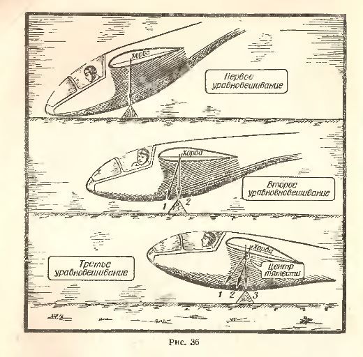

А как относитесь к физическому вывешиванию всего аппарата? Кто-нибудь так делал? Поделитесь опытом, пожалуйста. Интересует любой опыт, но особенно вывешивание аппаратов с подобного типа крылом.
Вопрос не так прост, как привыкли думать. Результат при нахождении центра тяжести графически/физическим взвешиванием при "горизонтальном расположении" самолета будет не совсем неточным, так как само понятие горизонтальное положение самолета неоднозначно вернее угол установки крыла при может при этом быть и 0 градусов и 11 градусов в зависимости от конструкции самолета и найденный центр тяжести для этого "горизонтального положения" при другом положении уже сместится в другое место(вернее он останется там же где и был, но это уже будет не та первая определенная точка) , а ведь центр тяжести это точка, положение которой не меняется при вращении тела. Вся эти ошибки потом сглаживаются большими размерами оперения и проблемами в управления и устойчивости
Поэтому центровку в авиации принято находить физическим(можно графически) вывешиванием, вывесить в трех (иногда в двух) положениях. И найти ЦТ.
Более подробно тут: ВЗВЕШИВАНИЕ И ОПРЕДЕЛЕНИЕ ЦЕНТРА ТЯЖЕСТИ | Авиация - коммерческая, гражданская, спецавиация...

Центр тяжести (центр масс) если пренебречь выработкой топлива и наклоны корпуса пилота/тов, всегда находится в одной точке. Эта точка легко вычисляется всё той же эллементарной прогой. Просто для получения линии вертикальной, плечи откладываем в горизонтальной плоскости. Для получения горизонтальной линии, плечи откладываем от вертикали. В точке пересечения линий и будет искомый цт.
Да естественно , что центр тяжести находится в одном и том же месте и не зависит от того где его "вычислил конструктор". Ответ был про методику вычилсления-неточно только "в горизонтальном положении фюзеляжа " его "вычислять"

Да был такой момент краном поднимали самолет для вывешивания, лонжерон как раз был в ЦТ подвесили к тросу и очень наглядно было видно какая центровка. Кстати очень интересный был опыт мы были тогда пацанами и поднимая кран учились видеть землю 1, 3 м, помогло.

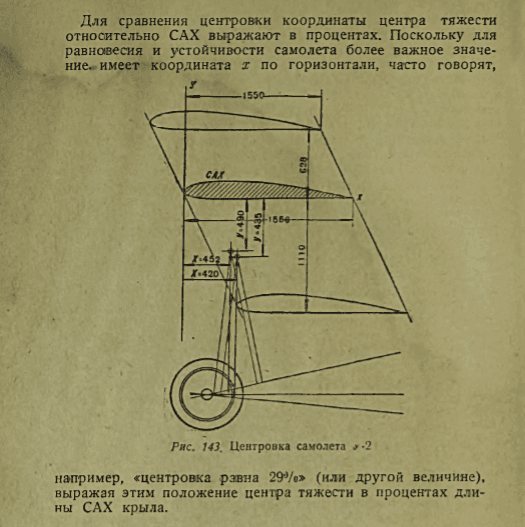

Для тех кому интересна тема точной центровки: более простым языком и картинка. Поведение самолетов при разном положении цт по вертикали есть в одном из томов Пышнова, к сожалению не под рукой.
Далее цитата :
Меглин: Опускать перпендикуляр желательно не на САХ, а на ее проекцию на СГФ. Казалось бы, мелочь, но это изменят цифру центровки, например, Бекаса, аж на 4,5 процента. Я не стал менять ошибучный алгоритм и цифры центровки на самолете в серии, просто ввел везде уточнение: "В системе крыла". При этом зная, что эта система в нашем авиапроме не принята.
Это уточнение - что работать нужно именно с проекцией хорды, а не с самой хордой, я искал долго и встретил всего один раз в какой-то книге, целиком посвещенной этой теме. В остальных очень часто - недомолвки и непонятки.
Какая система правильна, легко понять, нарисовав угол заделки крыла, утрированно большим, например, градусов в 60-80."

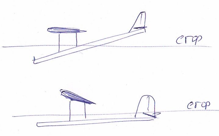

Почему это важно?
Во-первых, потому, что на СЛА углы установки могут быть достаточно большими, особенно на самолетах тихоходных.
Во-вторых, потому что на этих самолетах довольно велик разнос по вертикали.
Поэтому: не проецируйте ЦТ на само крыло никогда! Проецируйте и САХ и ЦТ на строительную горизонталь фюзеляжа - и все будет просто и хорошо! Почему? Потому что самолет проектируется обычно так, чтобы СГФ на крейсере была горизонтальна.
Взято тут Вопрос опытным строителям самолётов про центровку.
На примере биплана хорошо видно, как находят САХ(замечу-что и этот вариант нахождения САХ упрощен) и делают ее проекцию на СГФ ( при другом угле установки крыла/крыльев спроецированная на СГФ длина САХ будет другой, центровка соответственно тоже должна быть другой), значение Х более важно но и влияние У имеет место быть. Подобные нюансы в самоделках с переразмеренными оперениями конечно не так уж и важны, а важны например при разработке летающих крыльев и бесхвосток.

Ну интересно бы посмотреть в РЛЭ, если есть чертеж - как идет хорда на Драгонфлае с подвесными элеронами - от носка профиля крыла до хвостика элерона - наклонно или параллельно хорде крыла? Хотя все равно проектируем ее на ось самолета для определения центровки...
Не на ось самолета, а на строительную горизонталь , а относительно этой горизонтали самолет может быть нарисован по разному. У обоих этих самолетов хорда крыла одинакова и у обоих центровка 25%, а вот геометрически вдоль строительной оси расположение центровки будет не совпадать.
