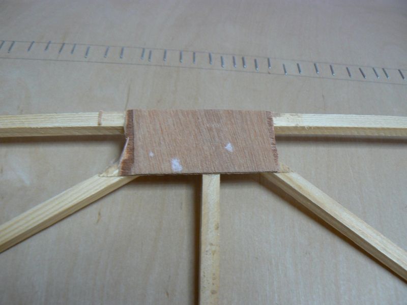

Есть Смола ЭД20.
Отвердитель- полиэтилен полиамин.
Есть склеенные детали ЭД20/ПЭПА - 10/1 (клеены 2,5 суток назад)
и есте ЭД20/ПЭПА/касторка - 10/1/1  (клеены 1,5 суток назад).
Температура в помещении около 19 градусов.
Первый вариант разрушается на отрыв при довольно большом усилии  пальца руки (рис.) с частичным разрушением фанеры и рейки.
Второй вариант разрушается на отрыв при небольшом усилии по клеевому шву.
На какой день можно проверять качество склейки?
Можно ли клеить без пластификатора?
Можно ли нормално приклеенную косынкуервюры (рис.) оторвать усилием одного пальца?
P.S. Ногами не бить.  :)

вообще то касторка применяется в других отраслях н.х.(народного хоз-ва),применяйте дибутил,можно и без него.следите за влажностью помещения.

Вообщето применение ЭД-20 не самое лучшее решение , если вы конечно говорите не про изготовление матриц
Через 48 часов уже можно ломать.
С ЭД-20 лучше применять дибутилфталат, про касторку я не знаю.
Можно. Должна ломаться только фанера.

клеил кницы к нервюрам на ПВА потом сверху по клеивым швам эталом 153 с 45 отвердителем, попробывал тут руками кницу от нервюры отщепить не получилось а пассатижами только фанерку в кусочки раскрамсал
