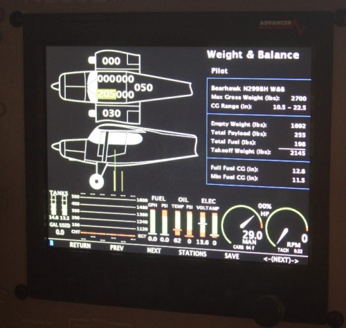

Еще бы хотелось в прибор вот такую функцию.., только вот как и куда ставятся датчики вообще не знаю и как эта функция работает..
Это он делает скорее всего только на земле, по деформации упругих элементов шасси и авиагоризонту, и пересчитывает центр тяжести. Скорее всего. В полете не знаю, как сделать, ну изменение центровки из-за выработки топлива может тоже учитываться программно, по его уровню. Но под каждый крафт надо пересчитывать коэффициенты формул, да и тензодатчики нужны, минимум 3 шт. Bearhawk довольно продвинутый аппарат, там всю эту работу провели отлично.
Это понятно, что у каждого самолета свои весовые характеристики и для каждого индивидуально нужна своя прошивка. Мне вот непонятен сам принцип расчета центровки.., как он это все считает? :🙂

Рассчитывает ЦТ просто. Есть матмодель положения ЦТ, в которю входят данные об угле атаки фюзеляжа и крене (которые надо измерить, те же датчики в полете выдают сигнал на авиагоризонт). И датчики загрузки шасси (3 шт.).  ЦТ есть функция минимум шести переменных (если учитывается и выработка топлива). Чтобы такое выводить, надо знать положение ЦТ в трех координатах (то есть в плане и высоту его), параметры шассы, тензодатчиков и фукнцию изменения ЦТ бака (если он сложной формы) плюс его позицию, или только позицию относительно ЦТ, если его сечение неизменно по высоте.
