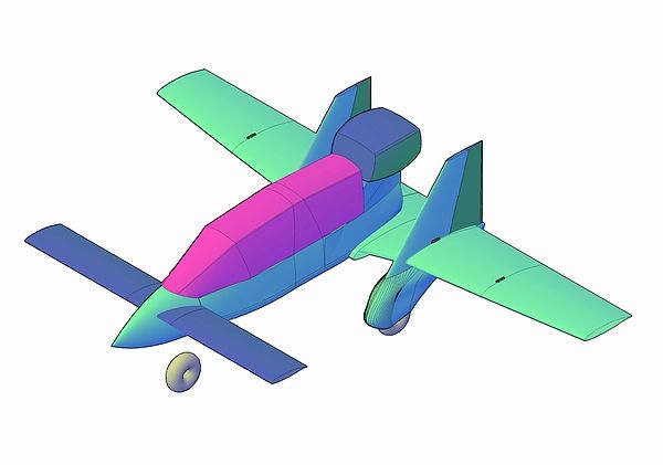

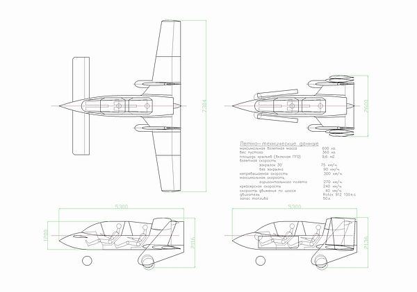

Есть несколько эскизных проектов. На аэродинамике сильно не заморачивался - в основном всё решает выбор двигателя.
  Это "утка" в варианте летающего авто, потому вес несколько завышен...

Примерно это будет выглядить так.
