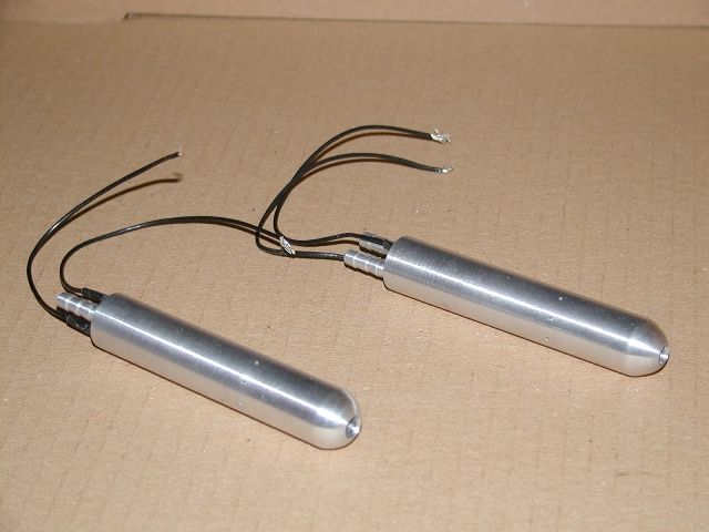

Продам ПВД для СЛА (статика, динамика). Цена - 85,-EUR (почта включительно).
Подробности - по запросу на douglas.aviation@gmail.com или в личку.
    5,5 КБ · Просмотры: 110
а если без этой белой штуковина, просто одну ПВДешку
Совсем не хочется ковырять, портить внешний вид.
    3,8 КБ · Просмотры: 94

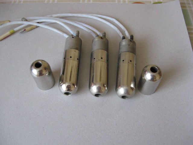

Нет, данные ПВД без подогрева. А вот на нижней фото, с подогревом 12V.

Извините коллеги,ну я думаю,что это кустарщина.Название ПВД и номер написано со стороны штуцеров Д и С?               При обогреве ПВД, протекает достаточный ток( можно прикуривать),а на фото провода в такой изоляции и есть ли отверстия для стока влаги. Вообще заводские ПВД изготавливаются из латунного сплава и покрываются с помощью химической реакции "серебряного зеркала".С уважением. [smiley=fly2.gif]

Не ругайте ИАС! Инженерно-авиационная служба всё правильно пишет. На Ваших ПВД видны следы токарной обработки. Значит - преждевременный переход к турбулентности и неверные показания. И белый кронштейн установлен очень близко к отверстиям статики. Возможен подпор потока. По ГОСТУ от отверстий статики до конца ровного цилиндрического участка должно быть не менее 10 калибров.
  А если не умничать , то для СЛА достаточно использовать любую трубку, даже шланг из ПХВ, направленный против потока с точностью плюс/минус 15 градусов для замера динамического напора. А статику - просто оставить свободной. Всё равно кабина негерметичная. И в дождь мало кто летает.

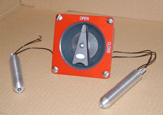

ПВД (12 V) и Топливные Краны (несколько типов)
