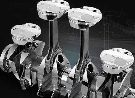

L270767
Доказательство (косвенные или нарисовано тем, кто послушал вас), что нет момента на шатуне, хотя это и противоречит законам физики, которые я изучал в средней школе: поршня практически нет (а представьте, что его действительно нет), а размеры и формы шатуна не изменены.
Фото взял с
https://www.cp-carrillo.com/
