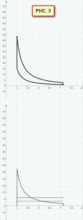

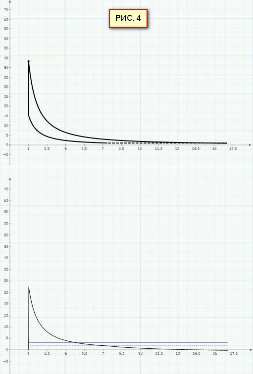

[ch65279]Спасибо большое, Сергей !!! Просто и понятно. Непонятно , только, почему за полтора столетия так никто и не покусился на двигатель Отто?
Прикидывал, стоит ли дело свеч, гораздо более примитивными средствами.
В своё время ужаснулся узнав, что в дизеле моего КрАЗа выпускной клапан начинает открываться за 66 гр. до НМТ! Хлебнул лиха как-то проехав пару сотен км с оторванной трубой от коллектора. Это же практически всё на ветер!
Просто взял давление в ВМТ - 6 Мпа и умножил на единицу объёма, т.е. объём КС, т.е. получил исходную энергию. Потом взял из учебника давление на выходе - 0.3 Мпа и умножил на 18 единиц объёма т.е на рабочий объём - 5.4. Получается, что на ветер уходит практически половина!
На самом деле здесь не учитывается энергия дальнейшего сгорания топлива и давление сохраняется почти до половины рабочего хода.
Тогда взял энергию половины рабочего хода - 6 Мпа умножил на половину рабочего объёма - 9 единиц. Итого - 54 и 5.4 десять процентов на ветер. Такая вот пристрелка, по артиллерийским канонам. Истина, конечно, где-то посередине, но всё это показывает - эффект в реальных дизелях должен быть весьма существенный.
Стоит ли этой экономии усложнение двигателя? Но ведь никакого усложнения здесь нет, всё те же детали изготавливаются на том же оборудованиии, просто будут изменены фазы открытия клапанов и работы форсунок. Если же делать с нуля, то получится гораздо более простой двигатель, при учёте того, что упущено за столетие.

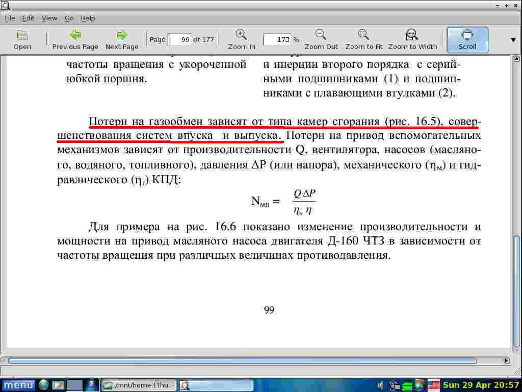

Ткните, пожалуйста, где попроще найти про мехпотери? То самое давление мехпотерь. Смущает то, что в обычном цикле скорость течения газов через открывающийся клапан иногда превышает сверхзвук, из-за чего собственно и требуется глушитель. На сверхзвуке сопротивление уже имеет даже кубическую зависимость от скорости, в отличие от обычной, квадратичной. При продолженном расширении таких скачков и соответственно потерь уже не будет. Кроме того, у нас и количество газа меньше, чем в прототипе в 2.5 раза. Учтено ли это у Вас?

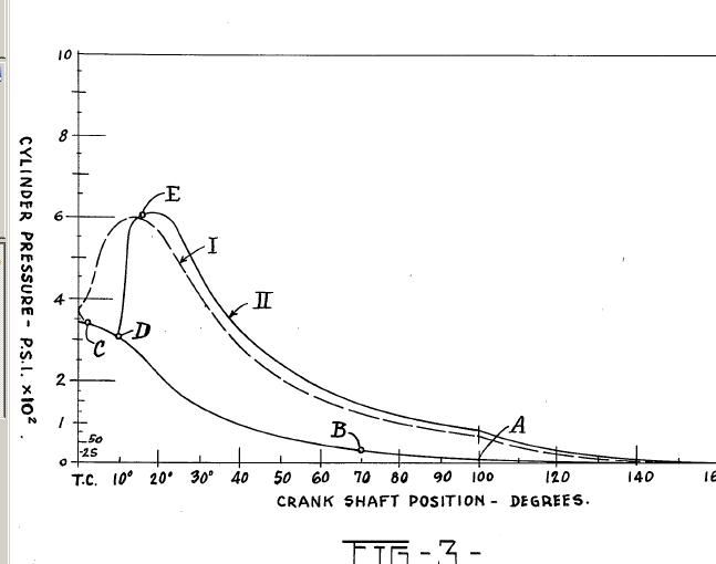

А теперь посмотрим, кто, у кого, и что заимствовал на самом деле.
"Листаем"  Патент Алекса Енсена RU2082014 от 20.06.1997 года (фото в приложении 1), все признаки "цикла Ибадуллаева" в нем  налицо, никаких шансов отличиться, да и в графе соавторов никого.
Заглядываем "глубже", американский патент US 4091772 A (COOPER INDUSTRIES, ING.) 30.05.1978 (приложение 2)., в графе соавторов, никого... .
И все таже индикаторная диаграмма Ибадуллаева-Червякова.
А что у других "авторов" с патентной чистотой" ... похоже, что  Миллер-Костин заимствовали у Кушуля его идею, "подретушировали" и выдали за свою, далее, следуя логике ... Кушуль подретушировал двигатель Цоллера и выдал за свое ... Р. Дизель,  в краеведческом музее Аугсбурга увидел зажигалку с самовоспламенением от сжатия неизвестного мастера датированной аж 1830 годом ... "подретушировал" и выдал за свою ... . Баландин подретушировал идею Парсонса, и выдал за свою.  Продолжать и продолжать.
Я бы предпочел, чтобы меня приписали в "плагиатчики" ко второму патенту  Р. Дизеля, изобарный Цикл которого (а не идею Ибадуллаева) я и пытаюсь довести до конкурентноспособного состояния. Если же г. Миллер намекает, что Ибадуллаев старше р. Дизеля, то тогда я преклоняюсь перед его долголетием  :)

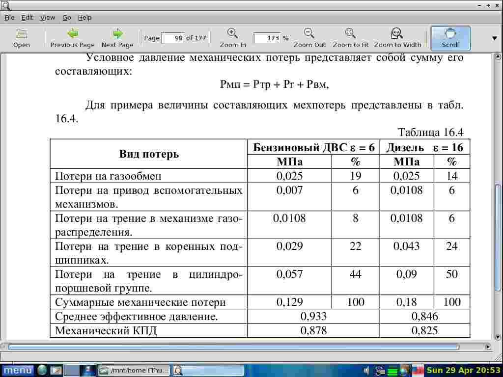

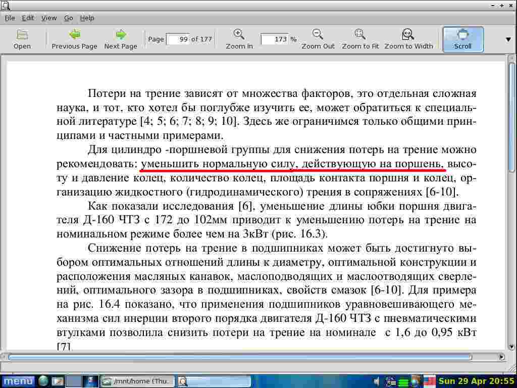

Ну, что же, пробежался по лекциям. То, что понятно и на интуитивном уровне, говорится и в лекциях.
Основное давление мехпотерь, около 80% - трение, зависящее от давления на поршень, а у нас оно как раз ниже, чем в прототипе.
Около 20% потерь падает на газообмен, а у нас количество газов в разы меньше, чем в прототипе.
Сергей, в Ваших расчётах уровень мехпотерь соответствует ли точно изменённым условиям? Ведь насколько я понимаю, мехпотери должны именно СООТВЕТСТВЕННО уменьшаться от уменьшения давления на поршень и уменьшения скорости газообмена. Второстепенные же потери невелики. Нет ли ошибки? Бывает же.

Извините, Сергей, и чисто умозрительное соображение, но из практики.
Если условное давление мехпотерь выше давления на поршень, то он должен остановиться ( не принимая во внимание маховик).
Но при ручной заводке рукояткой в некоторые моменты создаются усилия соответствующие очень маленьким давлениям на поршень и ни какого особого сопротивления, кроме того что тратится на сжатие не ощущается. Это чисто практика. Возможно что-то не так в расчётах.

При рассчитанных выше степени сжатия 10:1 и степени расширения 20:1 ход поршня на сжатии равен 100 мм (мы сами задали), а ход расширения должен быть увеличен до 211 мм, что приведет к соответствующему увеличению размеров цилиндра, механических ... потерь.
В общем нашёл логическую нестыковку в рассуждениях всех оппонентов.
Все считают что увеличение потерь получается в результате вынужденного увеличения размеров, вот в чем и нестыковка.
Увеличения-то как раз и нет.
По сравнению с прототипом, правильнее будет считать, что уменьшение мехпотерь в результате более низкого среднего давления будет падать с меньшей скоростью, т.е., увы, не соответственно как я предполагал. Окончательно, конечно, потребуются как можно более точные расчёты и реальные испытания, чем и занимается Мазда. Мы остаёмся в жопе, как и всегда. Зато с кучей патентов.
