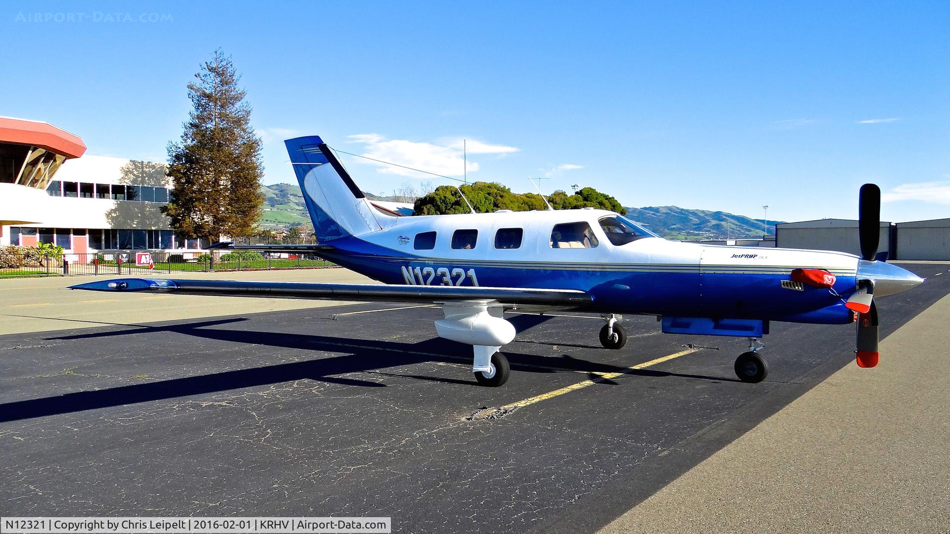

Есть такой самолетик-  Piper Meridian.
Режет взгляд кожух метеорадара под крылом размером с арбуз.
Самолет скоросной- а тут такое увеличение миделя 🙁
Гложет вопрос - почему его не запихали в подкапотное пространство двигателя и не синхронизировали в винтом.
Пулеметы научили стрелять синхронизированно через плоскость винта почти век назад....Что мешает при определенном положении пропеллера научить радар игнорировать поступающую информацию?

1. Под капотом места нет.
2. Синхронизировать что ? Этот "пулемет стреляет со скоростью света, а вся "срань" убирается программно!!!!
3. Винт вертолета сигналам GPS не мешает?
1. Капот производитель конструирует сам как захочет - можно было его слегка раздуть не увеличивая площадь фронтальной проекции ,как это происходит сейчас с "арбузом под крылом"
2. Стреляет со коростью света - только импульсы достаточно длинные.
3. GPS это цифровой приемник - сигнал со значением времени получил - с таймером сверился - координату рассчитал - если лопасть помешала сигналу с какого-то спутника  - время из него не прочитается и он проигнорируется ,не внеся никакой ошибки .Радар- все-таки штука аналоговая.

Пулемет обратно свои пули не принимает. В случае с радаром ему кроме посылки импульса надо ещё и принять отраженный сигнал обратно. И если посылку импульса можно синхронизировать, то прием - нет, так как время прихода импульса будет зависеть от дальности до препятствия.
Как-то так думаю.
Метеорадар такого размера работает максимум на 600 км.
Сигнал пролетит 600 км и вернется обратно максимум за 0.004 секунды.  Временное окно между лопастями у 4-х лопастного винта вращающегося 1500 оборотов в минуту = 1/(1500/60*4)=0.01 сек.
Успевает с запасом.

Ну по цифрам правильно. А обеспечить необходимый раскрыв ДН за это время получится? Точно не знаю, но предположу, что не менее градусов 30 в горизонте надо...

Сопротивление рождается не только из одного миделя. Контейнер весьма хорошо зализан, так что его Сх очень низкий и сопротивление, несмотря на мидель, невысоко.
Кроме того, чем выше скорость, тем больший вклад вносит сопротивление крыла, а вклад  фюзеляжа и мотогондол снижается.
