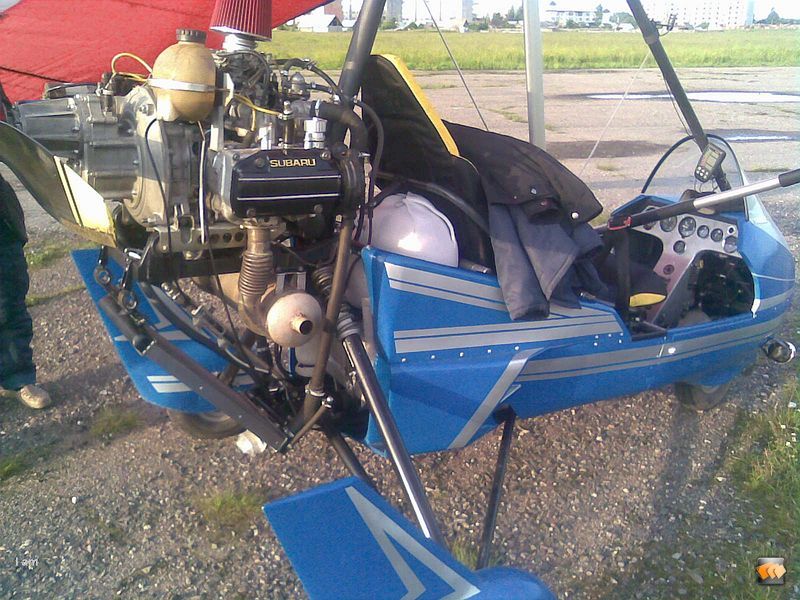

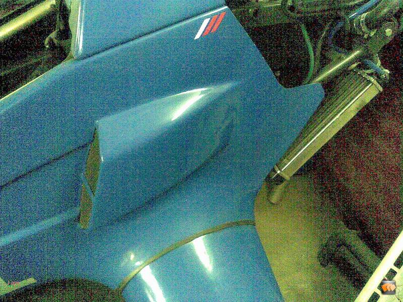

Всех с Новым Годом. Подскажите пожалуйста, какой радиатор лучше ставить для Suzuki G13BB.
Были случаи,когда даже с большим радиатором двигатель особенно в двухместном варианте перегревался.Нужно правильно направить воздушный поток. Для четырёхцилиндровых вполне хватает радиатора от Таврии или похожего. На моём с Хондой от Оки..Вот,как это сделано на мд моего товарища с Субару-82 и на моём с Хондой.
