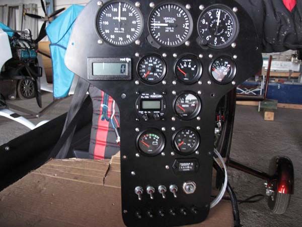

Я хочу летать!
Спасибо за помощь.
Мне нужна была станция в штатное место в приборке, так как в ките всё уже было вырезано. Переделывать нет времени, оч… хочется в небо.
Так что купил FL-760, поставлю, полетаю, а там видно будет.
Все спасибо за советы.
Два года летаю с FL-760, отличная станция! Никаких проблем, глюков, отказов и хрипов. Работает как часы. Встроенный интерком тоже выше всяких похвал. Не пищит, как ICOMы, не хрипит, как MICROAIRы. Молодцы японцы, надёжную штуку смастерили!
