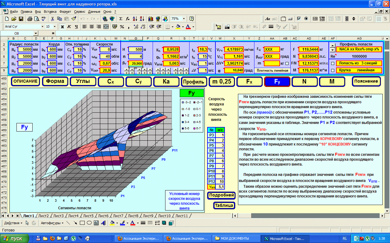

У меня так получается.
D
DesertEagle
Если я правильно понял цифры на картинке, то для ротора диаметром 10 м и хордой 60 см, для создания подъемной силы 120 кг на оборотах 40 об/мин и угле атаки 10 градусов, требуется мощность на валу 10 л.с.. Или судя по моменту, два двигателя на концах лопастей, каждый с тягой 17 кг на скорости 21 м/с.
Что ж, это печально, потому что с учетом кпд винтов, это потребует двух двигателей по 10 л.с. каждый (суммарная около 20 л.с.), что для бензиновых авиамодельных движков недоступно. Стокубовые оппозиты, которые декларируются как 10-11 л.с., на самом деле имеют всего 6-7 л.с. и тягу около 12-14 кг, да и цена их каждого по 500$ вместо 150$ за 50сс. Только я не понял, сколько лопастей на скриншоте, две или четыре? Смущает "n=4".
По моей проге ротор 10 м с хордой 60 см на оборотах 40 об/мин создаст тягу всего 43 кг (а с 4 лопастями 87 кг). А для подъемной силы 120 кг придется двухлопастный раскрутить до 67 об/мин и потребляемая мощность будет 7 л.с..
Расхождение результатов расчета, имхо, слишком большое. И так как я не сомневаюсь, что вы на свою программу потратили намного больше времени (я свою писал полчаса или около того =)) и учли больше нюансов, то буду искать ошибки в своей программе. Как минимум, нельзя игнорировать распределение Cy по размаху и индуктивное сопротивление.

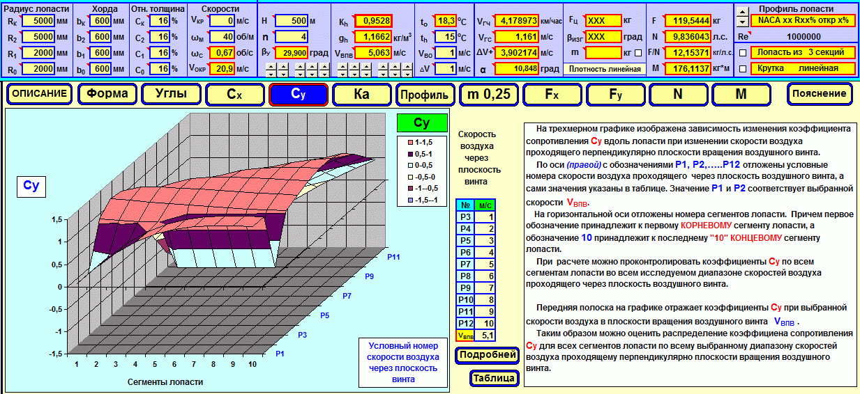

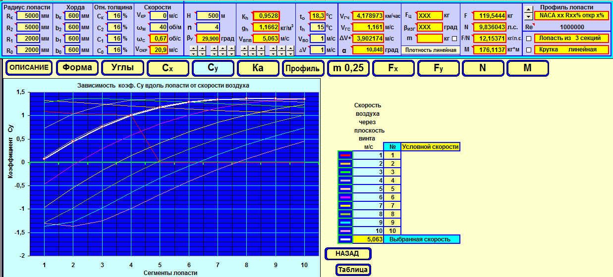

Если обратите внимание, то там есть показание момента на валу несущего винта:  М = 176,1137 кг*м.
Теперь на счет угла атаки.
Действительно угол атаки равен 10,848 градуса, но установочный угол лопасти при этом будет уже 20,9 градуса.
Лопастей точно 4, а чуть выше указана высота полета 500 метров над уровнем моря при температуре воздуха на этой высоте плюс 15 градусов.
Можно было указать ширину лопасти и по более, но я остановился на этом.
В правом верхнем углу указан тип профиля. Я в этой программе специально использую характеристики профиля с самым плохим качеством поверхности которое дает программа JavaFoil, но зато есть конструкторский запас при нормальном изготовлении лопастей, и всегда в плюс.
Теперь можно посмотреть в программе распределение коэффициента Су по участкам лопасти в трехмерном представлении или в двухмерном ( белая линия графика это  тот расчетный случай).
