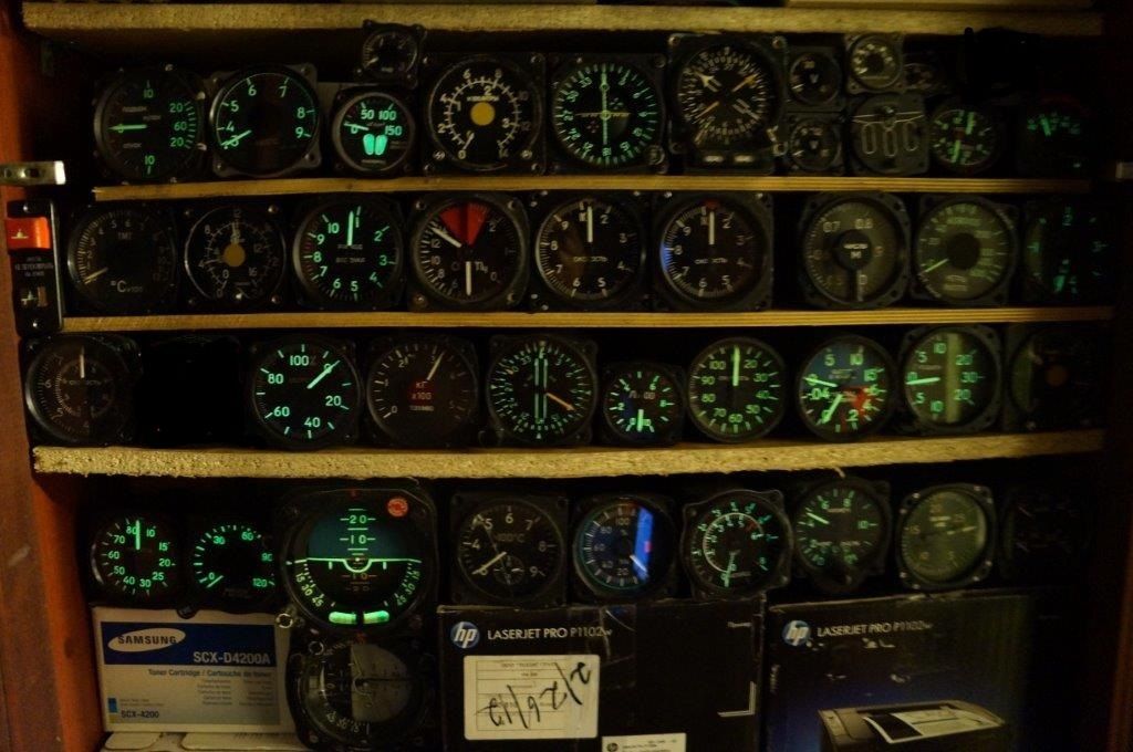

4+ МИЛИренгена в радиусе 50-70см от шкалы.  А фосфор, в темноте светится, действительно не опасен.
Вот эти фонят.

Как специалисты говорили - опасны с точки зрения радиации соли Радия. Они на старых приборах слабо светятся в темноте, но светятся сами, без подсветки ультрафиолетом (УФО) или предварительного освещения.
Фосфор светится только с УФО или после "зарядки светом", когда выключаем лампочку и светится ярко в темноте.
Самое неприятное, когда пылинки от шкал приборов (если стекло разбитое или светомасса нанесена без стекла, например на ручки старых АРК точечно) отлетают и поподают на или в человека.
Есть службы которые утилизируют это. Не советовал бы Вам такую штуку просто на свалку выбрасывать. Может в МЧС позвонить, пусть утилизируют. +7 (499) 449-99-99
Судя по желтизне шкалы он уже не фонит.
Учите матчасть. Как раз наоборот, чем желтее шкала, тем больше вероятность того что они фонят.
Прибор с фото ТС фонит с вероятностью 95%
"Уже не фонить" он тоже не может, период полураспада радия 226 всего то 1600 лет...
Эти вообще не фонят, это светомасса светится под светом УФ. На фото даже видно лампу, отраженную в стекле
