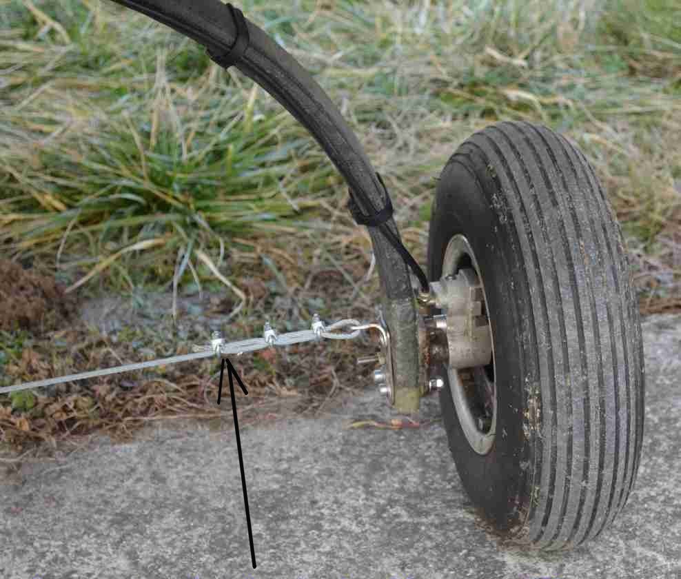

М Матрос Откуда Пермь 18 Июн 2025 #1 Увидел на фото самолета Эванс фольксплан , что рессора расчалена тросами. А как она тогда работает???

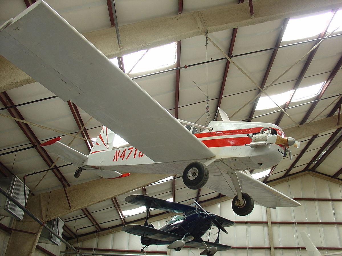

Energy_ML Крылья, ноги... Главное-хвост!!! Откуда Королев 18 Июн 2025 #2 Сообщение в теме 'Volksplane VP-1' 17 Янв 2017 ..............срою потихоньку , начал капот, фото позже , а пока любуемся этим. На втором фото видимо момент жесткой посадки. И выгибается вот видимо совсем наоборот вовнутрь. Но вообще жуть видок....

Денис Я люблю строить самолеты! Откуда Уссурийск, Приморский край 21 Июн 2025 #3 Матрос сказал(а): Увидел на фото самолета Эванс фольксплан , что рессора расчалена тросами. А как она тогда работает??? Посмотреть вложение 578228 Нажмите, чтобы раскрыть... За счёт упругость тросов и работает.

tref7 Откуда Новосибирск 21 Июн 2025 #5 Матрос сказал(а): Увидел на фото самолета Эванс фольксплан , что рессора расчалена тросами. А как она тогда работает??? Посмотреть вложение 578228 Нажмите, чтобы раскрыть... Да никак она не работает, просто рессора слабая, а летать хочется. Переделывать нет желания.

tref7 Откуда Новосибирск 21 Июн 2025 #6 Козлит самолётик со слабой рессорой, самое простое решение, это рассадить тросами. Надоело исправлять рассадить, ну вы поняли.
