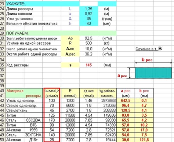

Хотел узнать примерные параметры рессоры (толщину,ширину,сужение) если её клеить из шпона 0,5мм.Скачал программку в ексель для расчёта (за что похоже должен банку варенья Рябикову ;D) но там только пластик и метал .В принципе можно воспользоваться заложенными формулами и подставить параметры древесины ,но не могу найти СИГМУ0,2 допустим берёзы? Кто подскажет?
    59,3 КБ · Просмотры: 271

Просто хотел расширить немного таблицу.
Когда её скачивал(не помню на какой ветке) кто то её выставлял за банку варенья и это был не Сутормин 😉.
