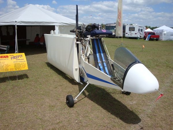

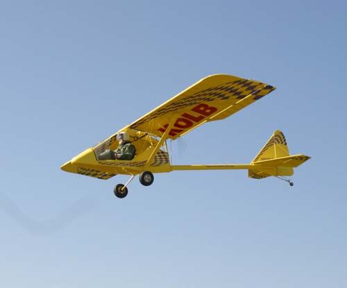

Возможно много хороших , я прислушаюсь к вашему мнению насчет того что нужно строить  самолет по готовым чертежам, вы второй человек который так мне рекомендует, а идут ли к чертежам  описание , рекомендации, где какой материал или просто чертеж. Присмотрел я один самолет на Ютубе. может подскажете что за агрегат вроде называется Kolb,  а полное название не знаю :-?

а идут ли к чертежамописание , рекомендации, где какой материал или просто чертеж
Обычно да! Но материалы обычно буржуйские,и придётся голову поломать,подбирая равноценную и доступную замену.
Простор для творчества есть. Мне,например оч. понравились чертежи с-та "Дон-Кихот"-той же схемы.что и этот Kolb.
