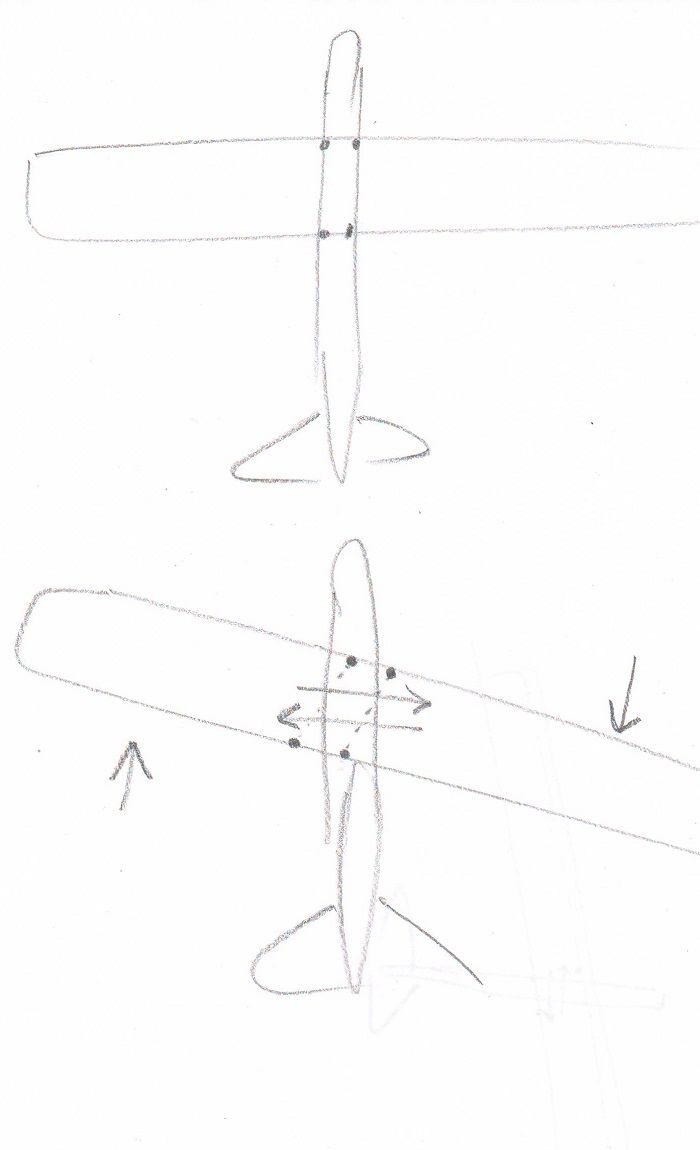

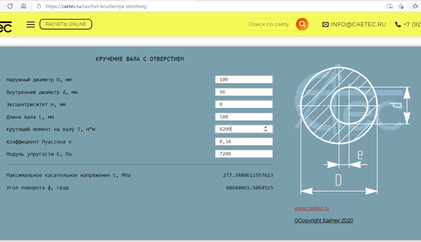

Здравствуйте. Такой вопрос, ибо разобраться знаний не хватает. Есть отрезок фюзеляжа, труба 100х2 Д16Т длиной 580 мм, на который действует кручение от пилона крыла, максимальное касательное допустимое напряжение Д16Т 274,4 МПА, выдерживаемый крутящий момент получается 8200 н.м. или 836,4кгМ

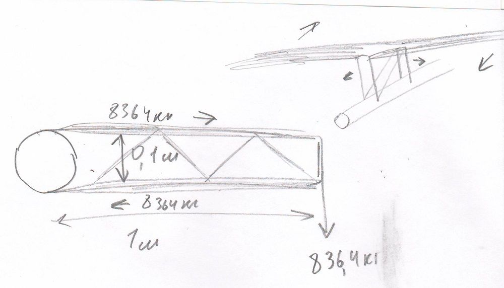

Но как этот крутящий момент подвести к трубе? Ведь по правилу рычага 836,4 кгх1м/0.1м=8364кг будет приложено к каждой точке.
Интересна сама логика, я вижу так: , труба держит, но при попытке подвести, не держит.
Где ошибка?
Нет, труба скручивается. В общем что получается-к каждой стенке по 8 с лишним тонн и все нормально?

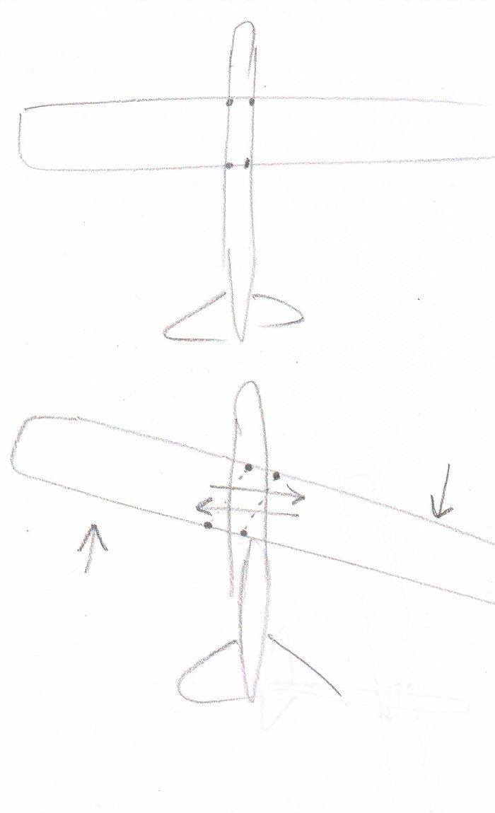

Разве? При Су мах ( большой угол атаки) примерно 1/4 подьемной силы действует вдоль оси Х, то бишь отгибает крыло вперед. При этом при отклонении элеронов возникает приличная разница составляющей х в левой и правой консолях, которая будет крутить крыло как на рисунке выше.
KV1237542
Думаю: тут у Вас с нагрузкой надо разбираться: если Ваша ферма между крылом и фюзеляжем не должна скручиваться за счет диагональных связей по идее
(еще не хватает) по 2 м граням. В этом случае только изгиб трубы.
Для того чтобы Ваша труба начала скручиваться как нарисовали надо чтобы и лонжерон крыла сломался в 2 местах
Т.е. все это будет деформироваться вместе.
Но это мои измышления
Где ошибка?
Ошибка в том, что к каждой точке приложено по 8364 кг в противоположных направлениях. И эти силы создают момент на плече 0,05 м, а не 0,1 м. Т.е 8364*0,05=418,2кгм. Полный крутящий момент 418,2+418,2=836,4 кгм.

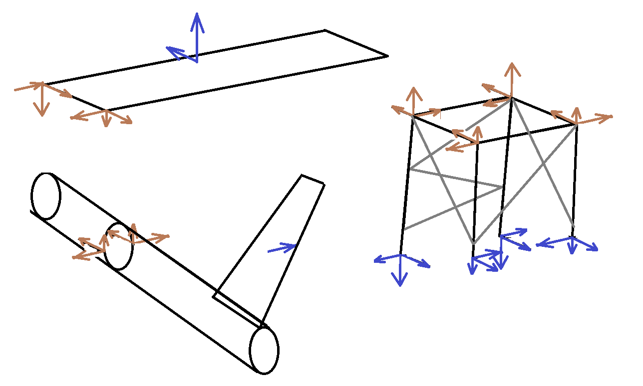

грубо - вот так, силы с передних узлов на балке, так же как и возможные подкосы и расчалки не стал рисовать

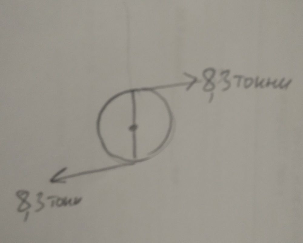

И что, стенки трубы выдержат по 8,3 тонны приложенные в 2 точках?( крепление не берем в расчет, считаем что 8,3 тонны передались идеально)
KV1237542
Чтобы стенки выдержали надо считать как передаёте: усиления и далее
Заклёпки/болты/ количество
Срез/смятие
Проектировать и считать стыковочный узел.
Крутящий момент на трубе это все точки на срезе трубы которые работают на сдвиг.
